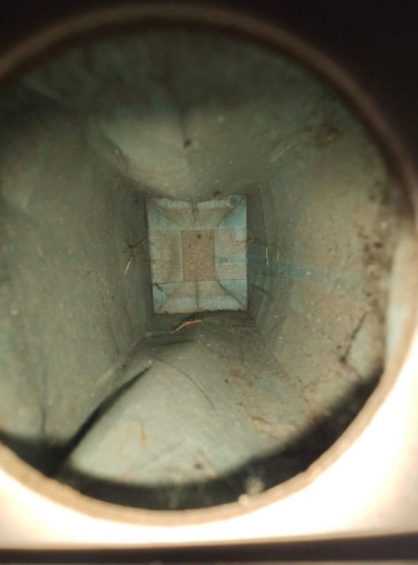

Peale 1 minutit korduvkasutatava koti kasutamist on tolmuimeja seinad seest tolmu täis -
üsna räpane on sees. Filtriks on suurte aukudega šwamm, mis heal juhul püüab puulehed
kinni enne mootorit. Lärmi teeb korralikult, kuid see ainult takistaks perfektse skoori saamist.

Pilt pool tundi tööd teinud masinast - mitte tööstuslikult, üks autopõrand ja kodus mõni vaip ja põrand.
Tühjaks raputatud paberkott näidisena - takistab veel rohkem õhuvoolu kui tühjaks raputatud kaltskott.

kasutatud paberkott (pilt üleval) 14m/s
väga hoolikalt puhtaks raputatud kilekott 30m/s
4 minutit kodupõrandaid imenud kilekott 13m/s
Veel 4 minutit autopõrandat kilekott 10m/s (pilt all)
Kõik, põrandaots enam ei ime midagi. 10m/s ei ime ei liiva ega midagi enam,
paberileht vaevu püsib otsaku küljes.
Hoolikalt tühjaks pekstud 31m/s

arnis kirjutas:
Aku 75%, HIGH power
Ilma kotita, 35m/s (kõrgendatud number, kuna ristlõikeks on torust väiksem anemomeetri ventika enda ristlõige)
Uus paberkott, 32m/s
Uus kilekott, 32m/s
Ilma kotita kontroll, 35m/s
Aku 50%

icon_arrow.gif Mõõtsin anemomeetriga. Kuigi anemomeetri ristlõige õhuvoolule on veidi väiksem kui tolmuimeja enda toru,
saab selgeks kui palju vähem õhku liigub kui tingimused muutuvad.
