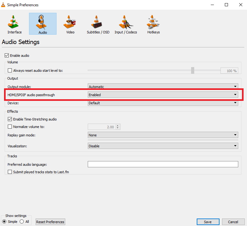

sõnum 06.03.2021 18:54:40 vasta tsitaadiga
Toetab ka vlc, luba passthrough. Vaikimisi on see enamikes mängijates keelatud.

Fixed
HV kasutaja
liitunud: 10.12.2011
Autoriseeritud ID-kaardiga
sõnum 07.03.2021 15:00:54 vasta tsitaadiga
tofay kirjutas:
Tänud sulle, tõepoolest oli vaikimisi keelatud. Nüüd siis filmide puhul ka Atmos saadaval thumbs_up.gif
