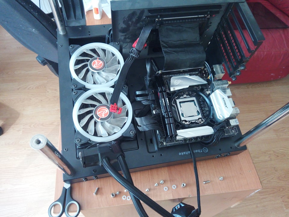

sõnum 01.05.2020 19:11:35 CPU jahutus ITX plaadil. vasta tsitaadiga
Tere. Mure selline, et cpu jahutus lõpetas töötamise. On öeldud, et kas vett on vähe sees või mingid labad läbi kusagil. Ei jaga ise seda teemat. Seega otsin abi siit. Lapsel kooliks arvutit vaja ja ise ei oska asja remontida. Kes ja kuna saaks seda Tartus uurida ja remontida ? Tänan.
Pilt antud asja kohta asub sellel lingil https://ibb.co/vdywy8h
Täna lõpetas antud asi keerlemise seal korpuses

Läbi voolikute imbub jahutusvedelik välja aja jooksul ja pump jookseb kuivale. Pump aga õhku ei liiguta ning pikalt käiates põleb läbi. Kui radiaatori saaks paigaldada nii, et voolikud jääksid alla poole, siis saaks õhumulli radiaatori üles otsa ning jahuti toimiks veel edasi. Antud jahutil on võibolla liiga lühikesed voolikud selleks.
Antud jahuti saaks ilmselt vedelikuvahetuse ja väga hea õhutamisega jälle toimima. Kuniks pisut vedeliku kaduma läheb ning jälle pumbas õhumull sees.
Kitsamate kinnitustega õhkjahuti peaks saama sinna asemele. 212 EVO vms.

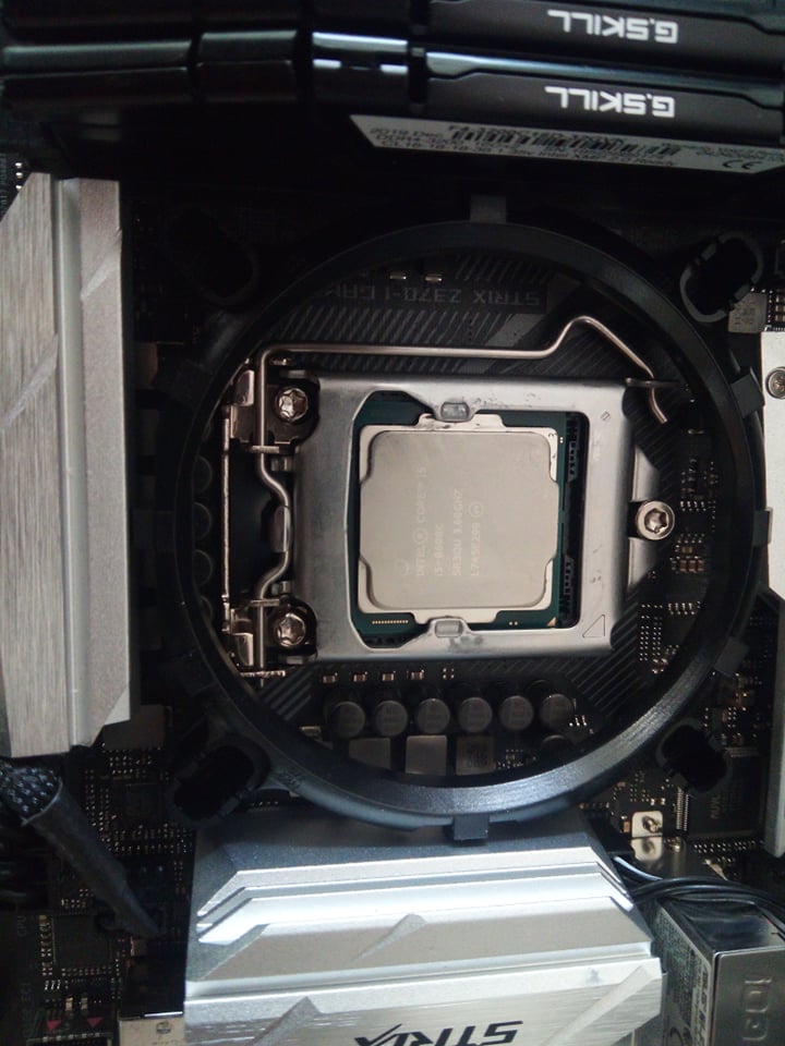

Ilmselt ikkagi pump õhtal. Sai vedelikku juurde aga see väike ratas seal ikka keerlema ei hakanud. Kui torusid liigutada siis kas pump hakkab tugevamalt või nõrgemalt urisrma. Tagasivoolu voolik suht pehme.
https://www.upload.ee/image/11609856/20200502_073300.jpg

Kui torusid liigutades uriseb rohkem/vähem, siis see peaks olema tingitud sellest, et vahepeal pump saab õhku rohkem/vähem. Üsna keeruline võib olla pea täielik õhutamine ning päris kõike välja ei saagi.
Proovige keerata radiaator voolikud alla poole, hoida radiaatori kõrgeimat otsa kõrgemal kui pump-plokk/voolikud ning lasta pumbal käia 5-10 minutit. Kui õhumull väga suur ei ole, peaks tasapisi õhk süsteemis radiaatori üles otsa liikuma. Vedelikuringlus peaks taastuma ja õhumullide liigutamisest tulenev kõrin järkjärgult vaiksemaks jääma ning CPU temperatuur alla minema. Seda kõike juhul kui vedelikupuudus väga suur ei ole.
Antud probleem läheb garantii alla kui see vähegi veel kehtib. Võivad pahandada kui suuremat sorti nokitsemise jäljed tootel (ülekeeratud kruvid vms.)

Teistel jahutitel on kitsamad kinnitused. RAM pesad ja videokaardi paigutus on suuremad probleemid.
https://pcpartpicker.com/b/VrZRsY
https://noctua.at/en/mainboard/Asus_ROG_Strix_Z370-I_Gaming
Isegi videokaardiga hetkeses paigutuses peaksid sobima downdraft tüüpi jahutid.
Noctua tabel selline antud emaplaadiga: https://noctua.at/en/mainboard/Asus_ROG_Strix_Z370-I_Gaming
Mõõta kui palju ruumi videokaardini on ning leida sobiv jahuti mille ka kohalikust poest kätte saab.

https://arvutitark.ee/est/tootekataloog/Arvutikomponendid-Jahutid-Protsessori-ohkjahutid/Akasa-AK-CC7122BP01-Low-Profile-CPU-Kuhler-74mm-30700
mul 1 selline on hädapärast ühest kohast välja võtta võimalik. 1 madal stock on ka tegelikult kuskil.
AT. vastas:
Tere, antud toote tarne on hetkel kuni 2 nädalat. Soovitan vaadata midagi, mis on kohal olemas vähemalt Tallinnas, poed on veel suletud ja saatmine vaid kulleriga: https://arvutitark.ee/est/tootekataloog/Arvutikomponendid-Jahutid-Protsessori-Vesijahutid-AiO//?s=onstore_tallinn&p=0-268

Tänan kõiki abistajaid. Hetkel võttis tartus lõunakeskuses asuv pood. Äkki oli maxi it asja ette. Eks näis mis saab.
