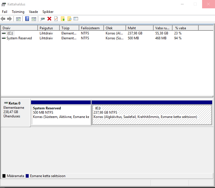

Disk Managementis/Kettahalduses kõvaketast jällegi ei kuva:
