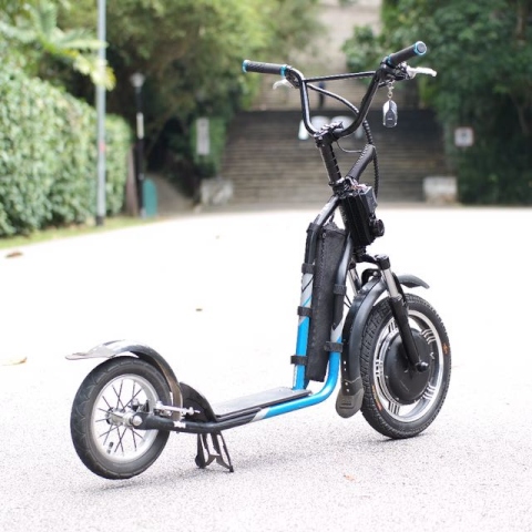

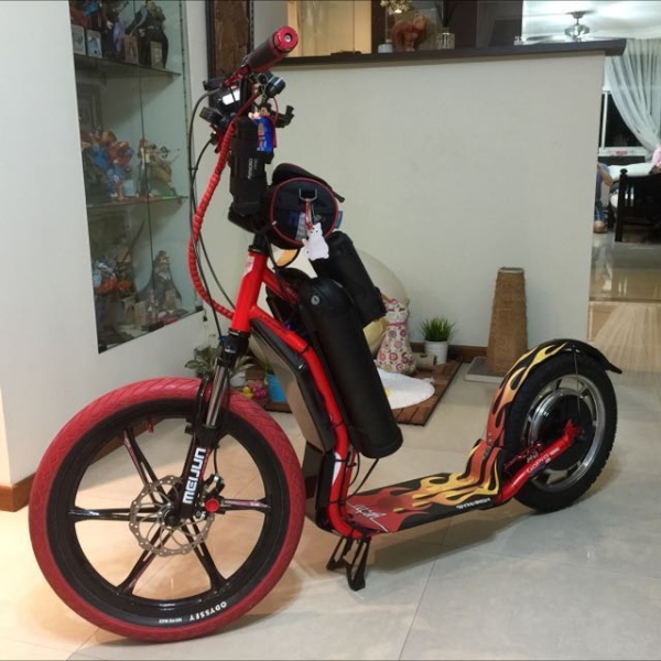

sõnum 09.05.2019 22:06:28 vasta tsitaadiga
Teema huvitaks mindki. Korraks oli plaan yedoo city või mezec baasil ise kokku panna aga plaaniks jäi..akut polnud mõistlikult panna kuhugi
https://gpad.ee/gpad-tourer-white on suts kirves
