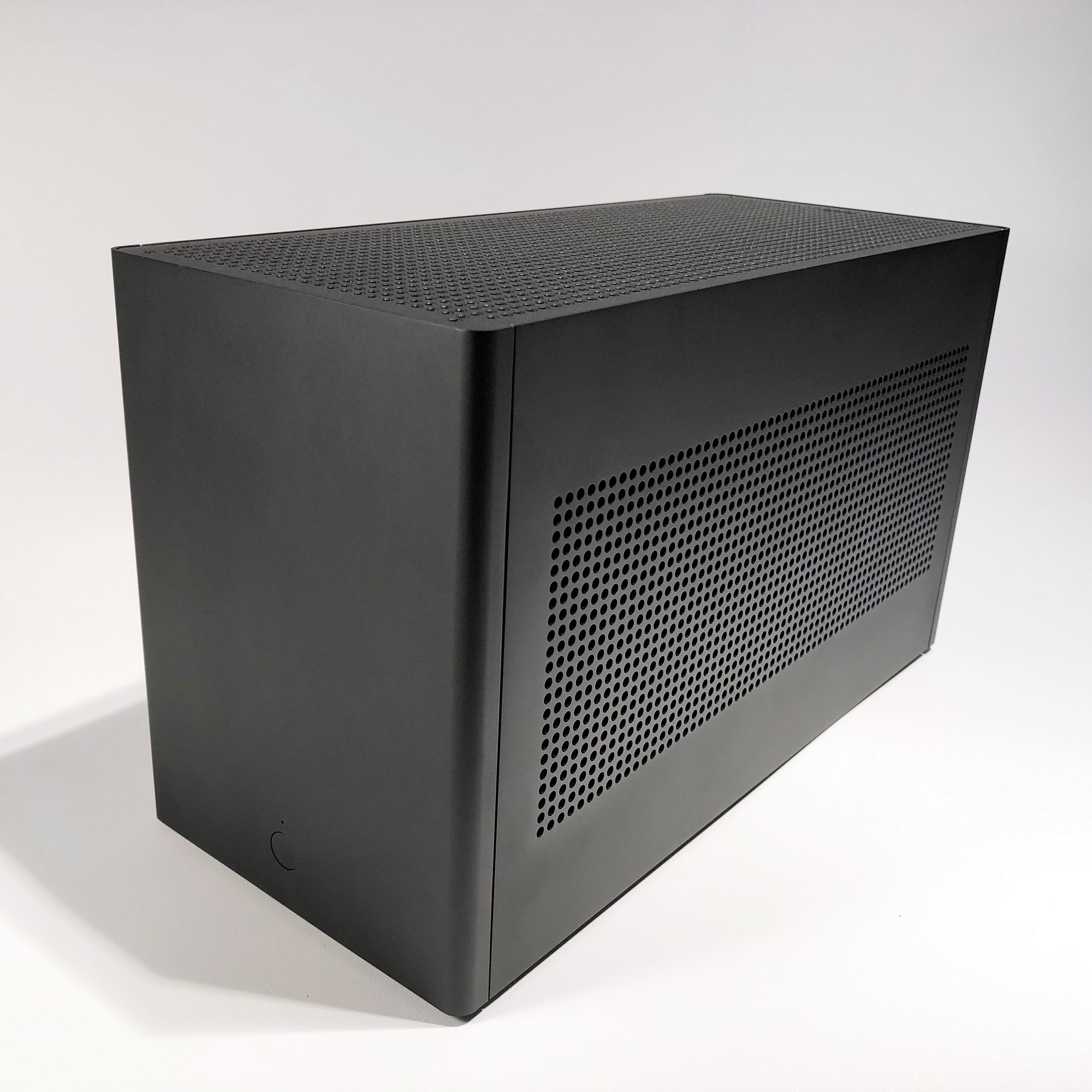

Enne kui alustan, ütlen kohe ära. Ma ei ürita ülevaadet ilustada. Räägin nii nagu asi on. Ma loodan, et ma ei pettu.
PS. Piltide eest palun vabandust. Võib leiduda mitte asjaga seotud detaile ja taustalt mitte korrektseid esemeid. Uue eluaseme lõpp viimistlus veel pooleli.

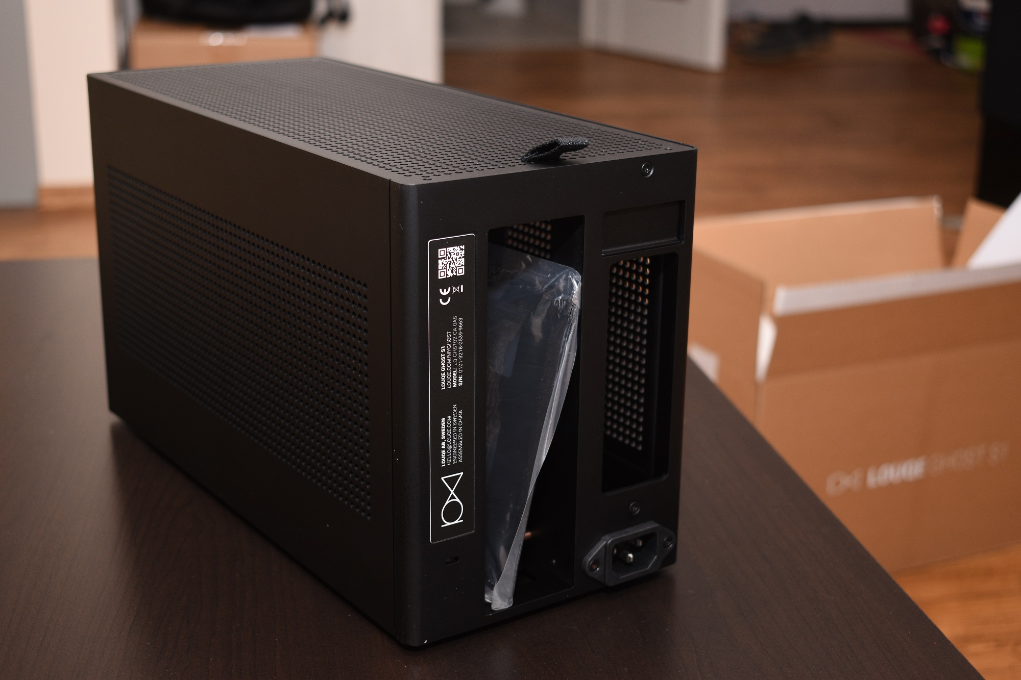

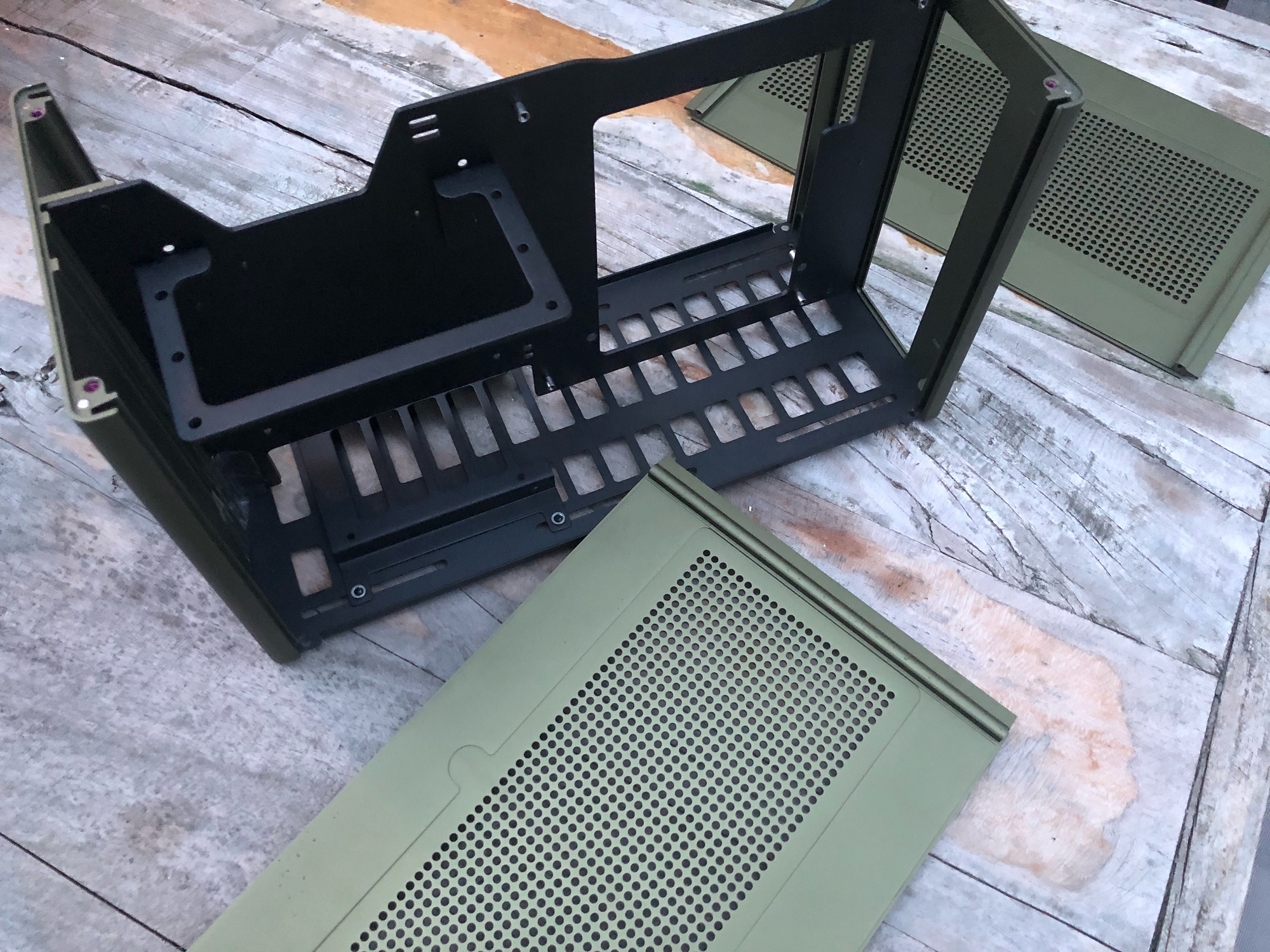

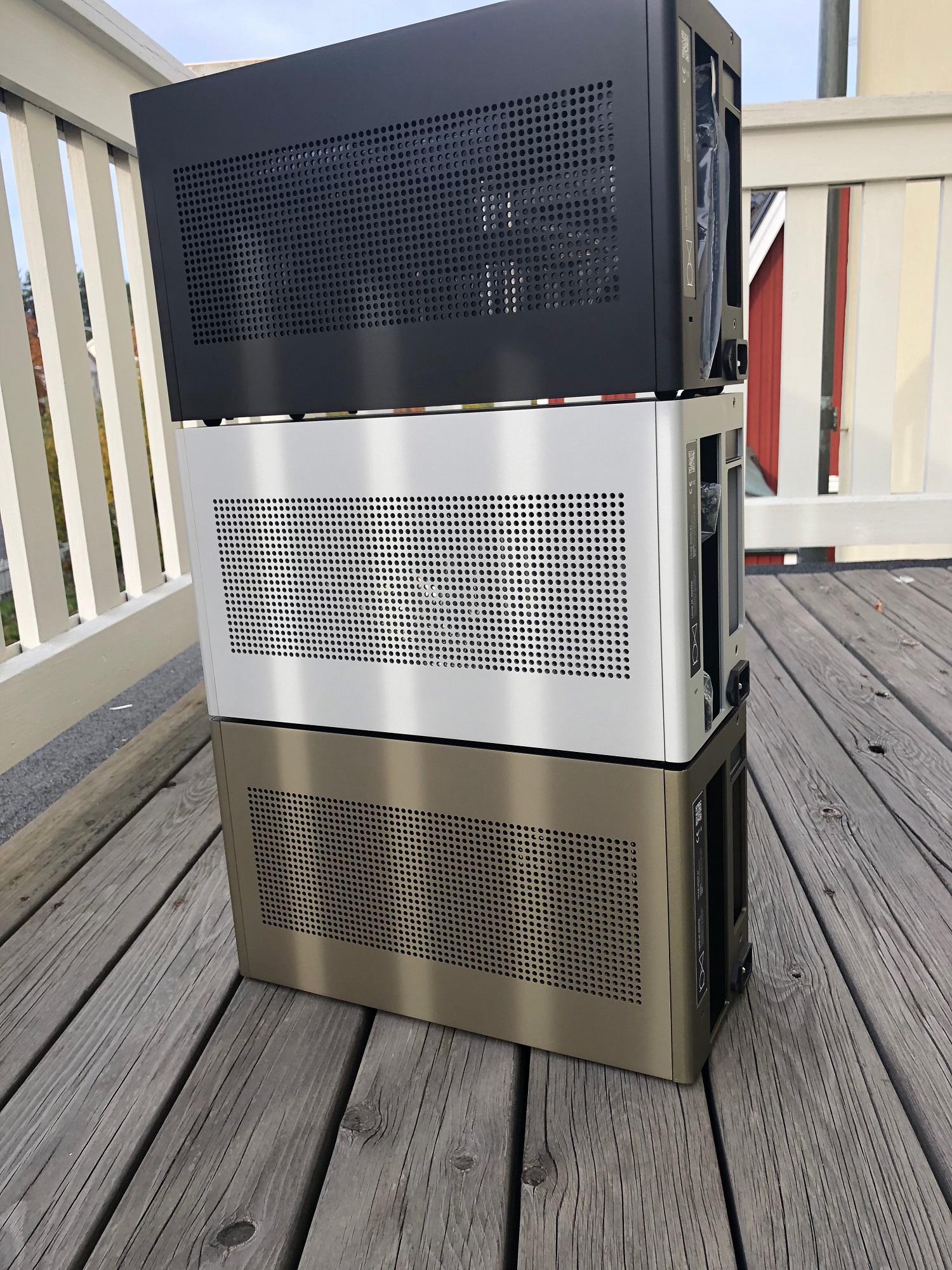

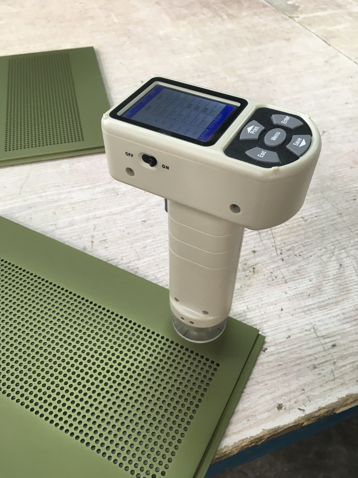

Mina tellisin endale igava tuha musta (ash). Kuigi hiljem kui toimus korpuse värvi vahetus, hakkas meeldima Limestone. Kuigi ma hästi ette ei kujuta teda lauapeal, aga värv ise on väga huvitav. Juurde ma ei võtnud ühtegi tophati, kuna ei vaja neid. Vähemalt hetkel mitte. Samuti ei tellinud ma eri värvi grille, aga ma ei välista, et seda ma ei tee tulevikus. Hõbedane näiteks meeldib. Kui keegi peaks siit tellimust Loquelt tegema siis olen nõus tellimusega liituma.

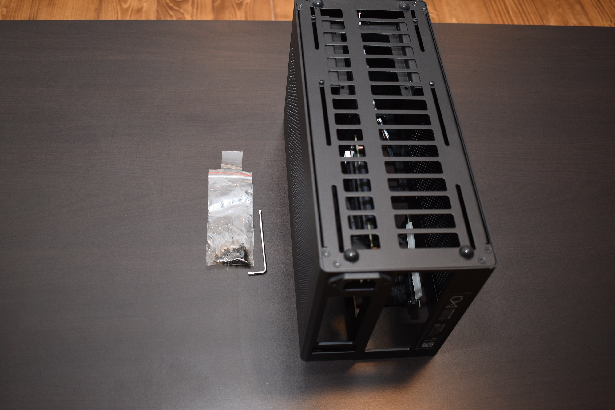

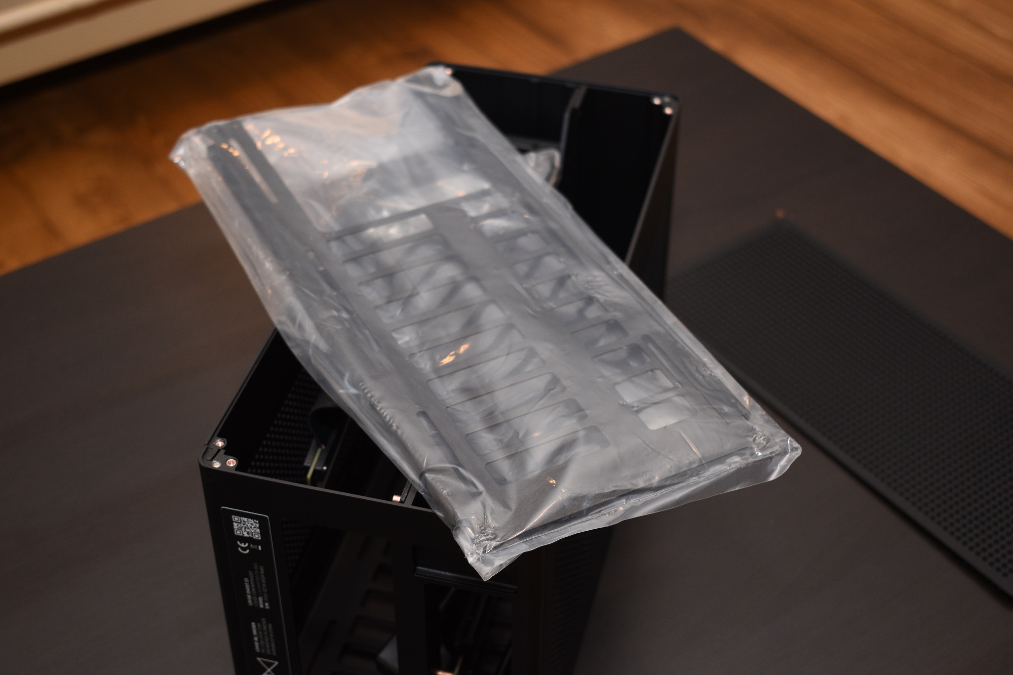

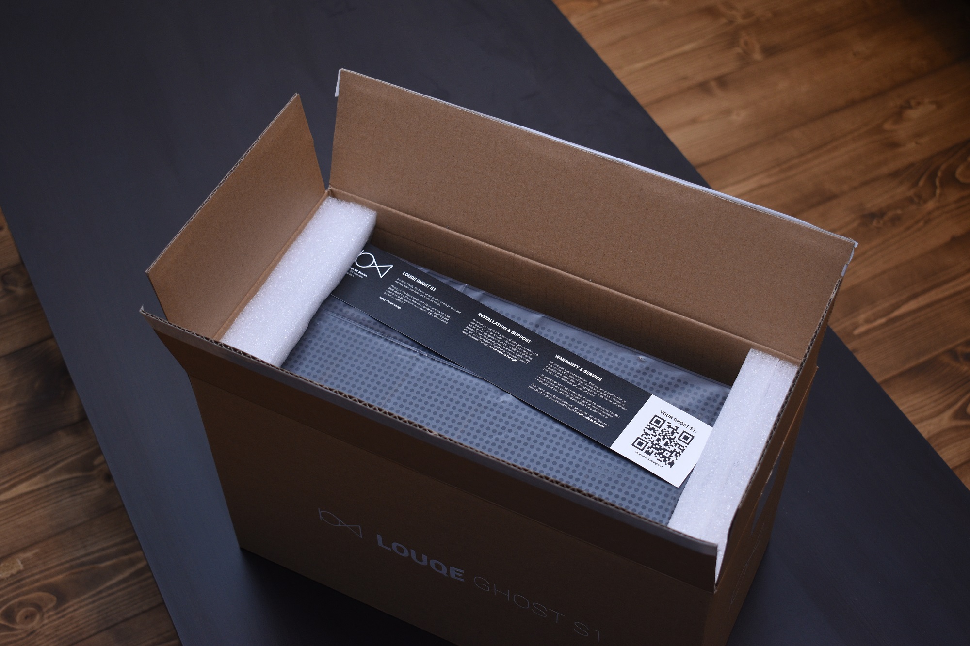

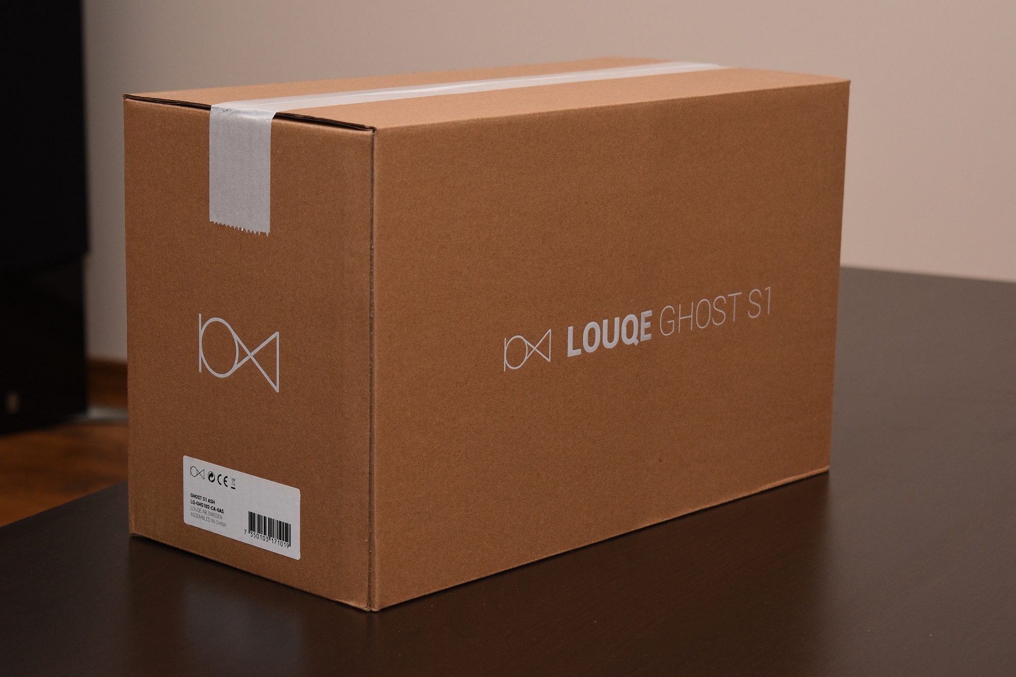

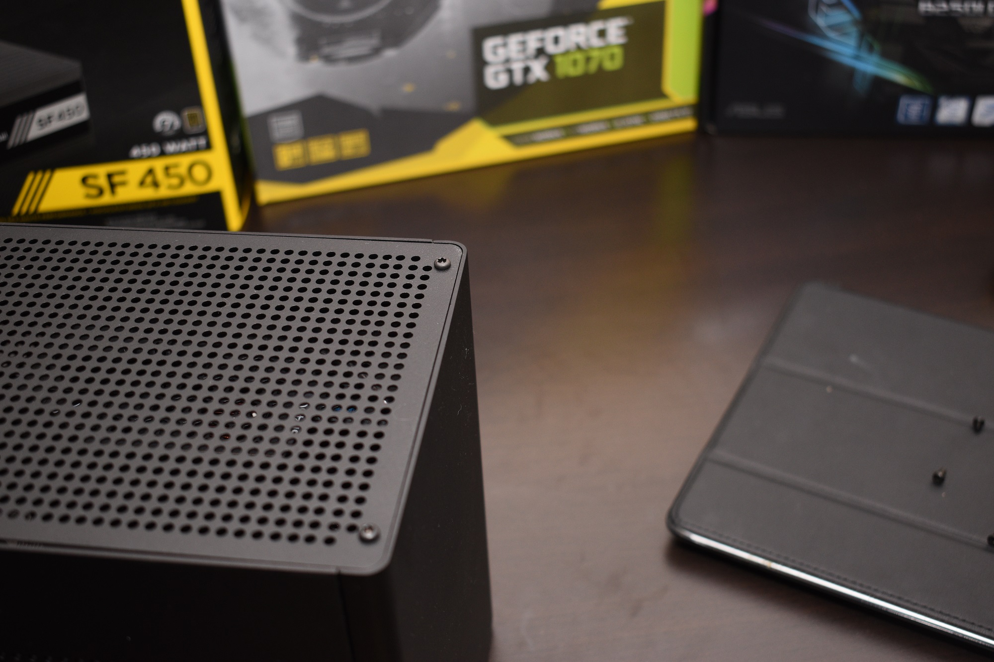

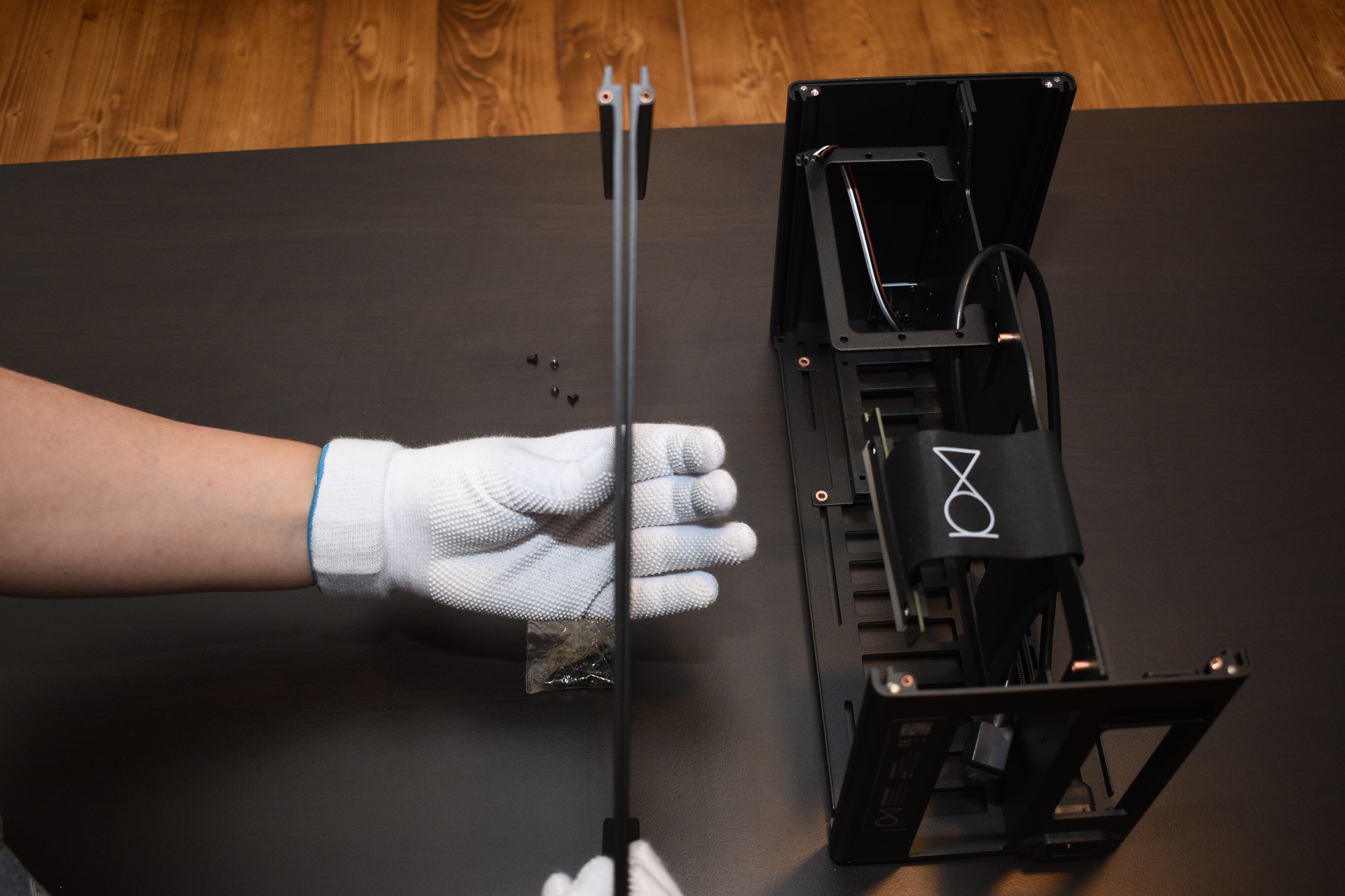

Kuna pakend on esimene asi mis silma hakkas siis lahkame seda natuke. Kullerilt pakk kätte saades polnud pakil mitte ühtegi märki mis tootjaga tegu. Lüües nuga sisse avades pakendi sain ma seest hunniku 2cm penoplasti tükke ja veel ühe karbi millel siis ilutsesid ilusti Loque kirjad. Edasi avades, vaatas mulle otsa kohe ilusti kokkpandud korpus.
Varem välja reklaamitud paksus žurnaalist pole enam lõhnagi. Üks väike flaier, kus peal QR kood, et minna leheküljele vaadata sealt korpuse kohta käivat kirjandust. Vaatame parem pilte, need räägivad enda eest.
Spoiler Spoiler Spoiler

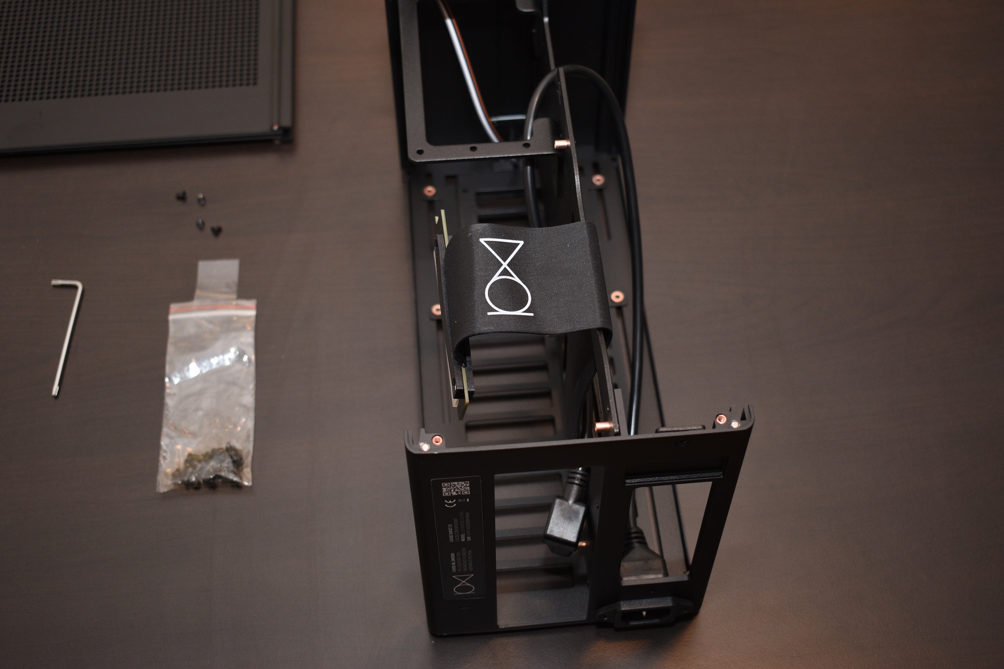

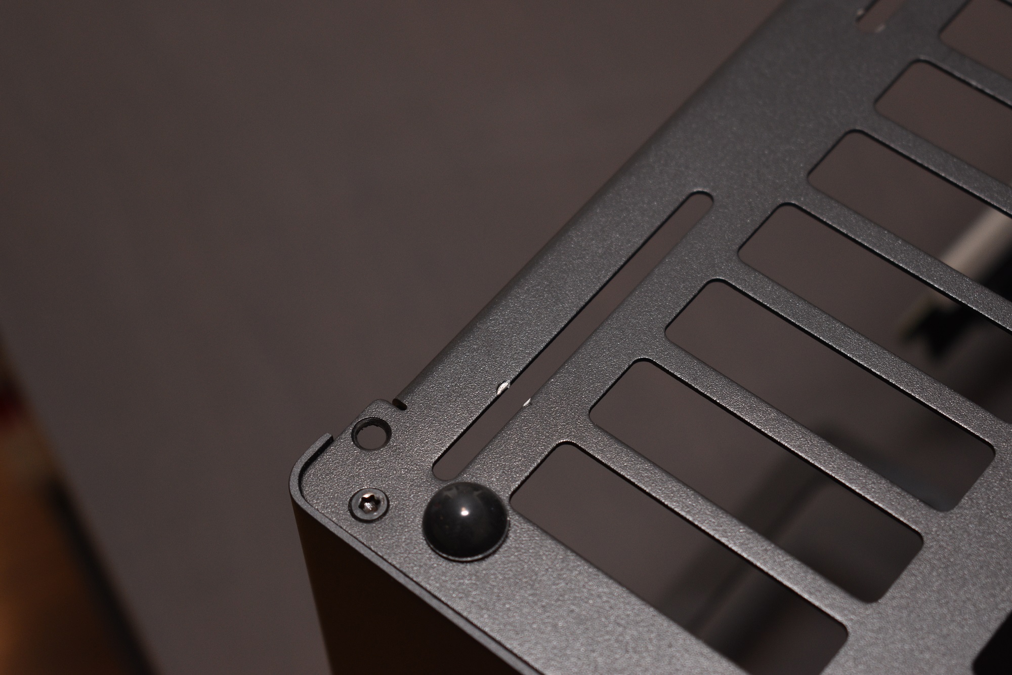

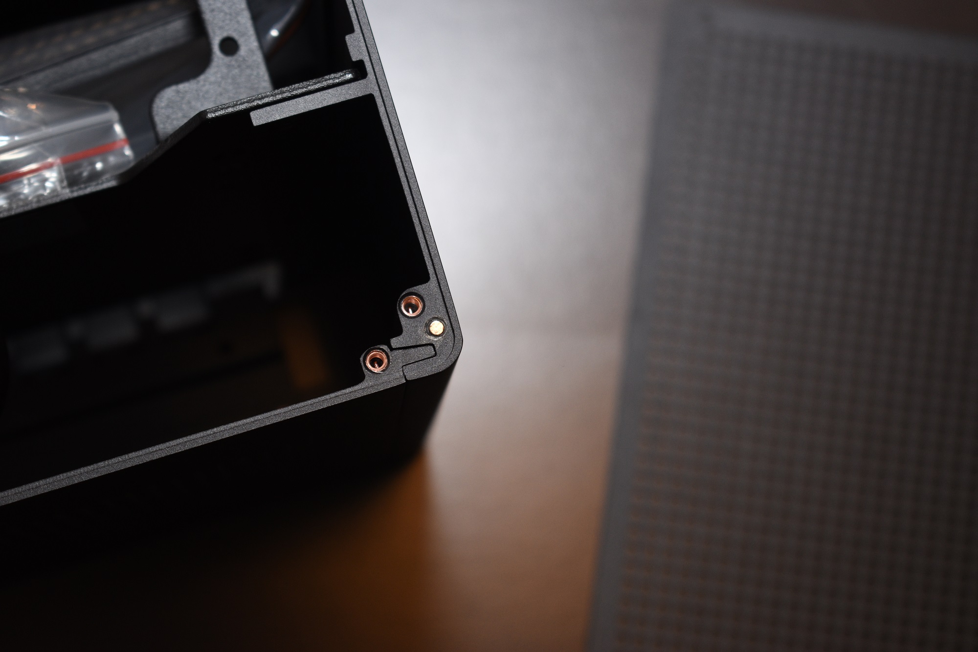

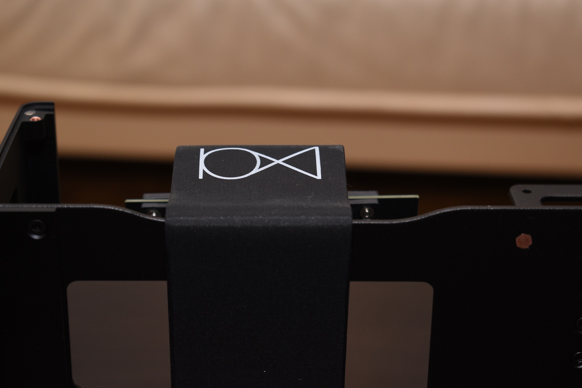

Esimese pettumuse valmistab tõmbenöör/ragtag. Lubatud 5 valikut enam pole, kaane küljes on ainult üks. Ma ei ole Rootsi fänn, aga rootsi lipp oleksin mina sinna endale tahtnud või mõnda muud värvi kui musta. Pakis oli siis veel ainult väike kogus kruvisid ja torx võti (kuna kõik kruvid on torxi otsaga). Mis on positiivne, kuna mujal maailmas torx ei ole väga levinud. Kaasas oli ka üks imelik kaas/luuk mille eesmärgist ma veel aru ei saanud. Enne korpuse jõudmist üritasin ma kodutöö ära teha ja välja uurida mis on kasutajate tüüp vead. Siis esimese asjana hakkasin ma neid uurima:
• Esi- ja tagakülje sooned, kuhu istuvad küljeplekid ei ühti kõigil hästi, mõnel liiguvad need küljed väga raskelt. Minul olid nad õnneks täiuslikud
• Küljeplekid on väljapoole paindes. Panin seljad kokku, paine minimaalne.

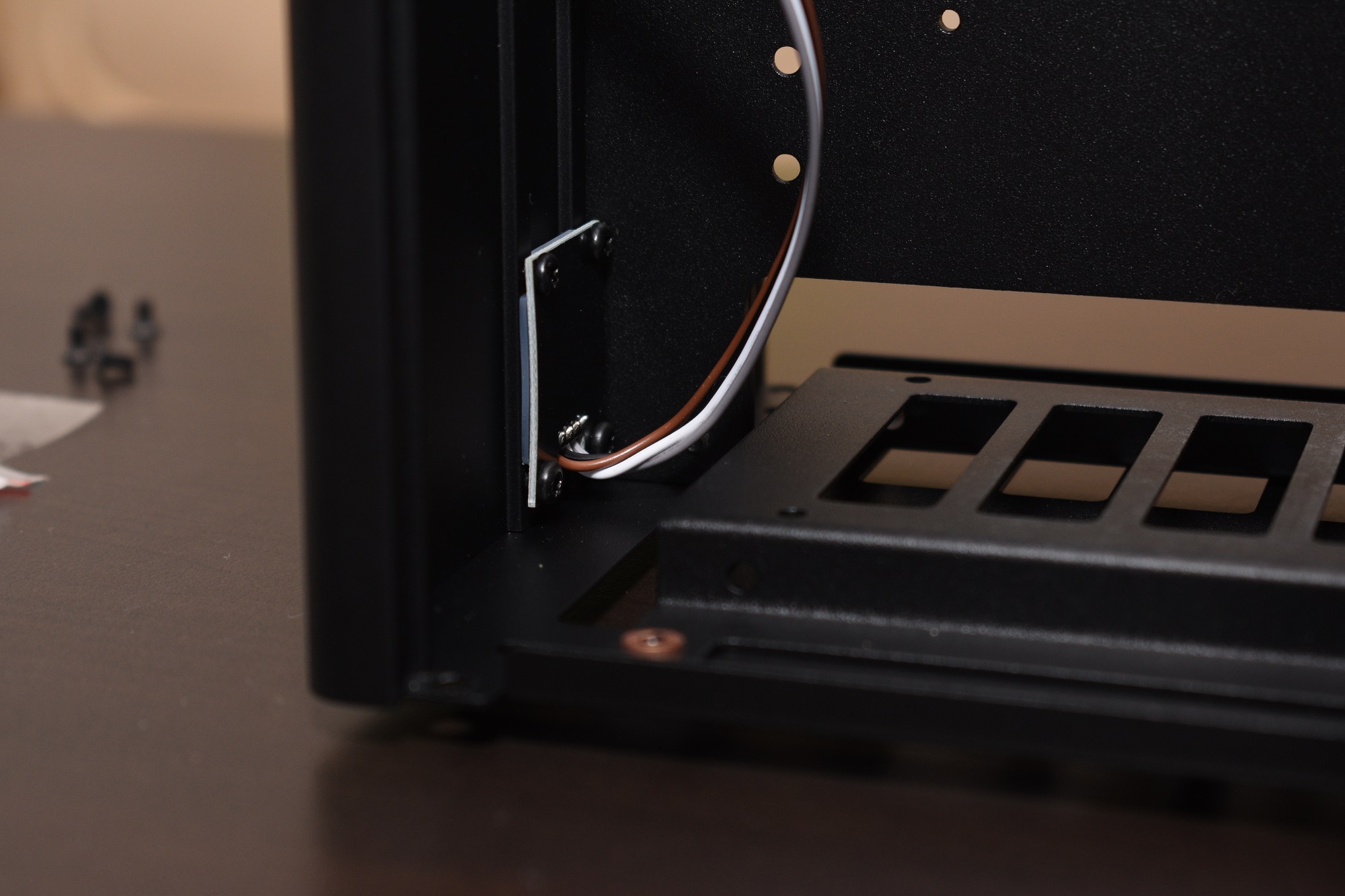

• Nupu PCB on liiga paindesse kruvidega lastud ja nuppu raske vajutada. Natuke on painet, aga nupp liigub normaalselt.

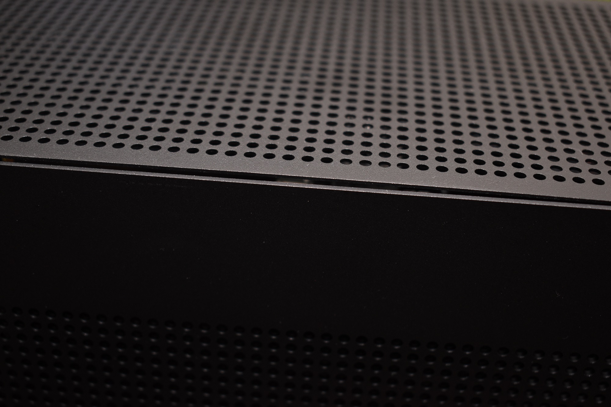

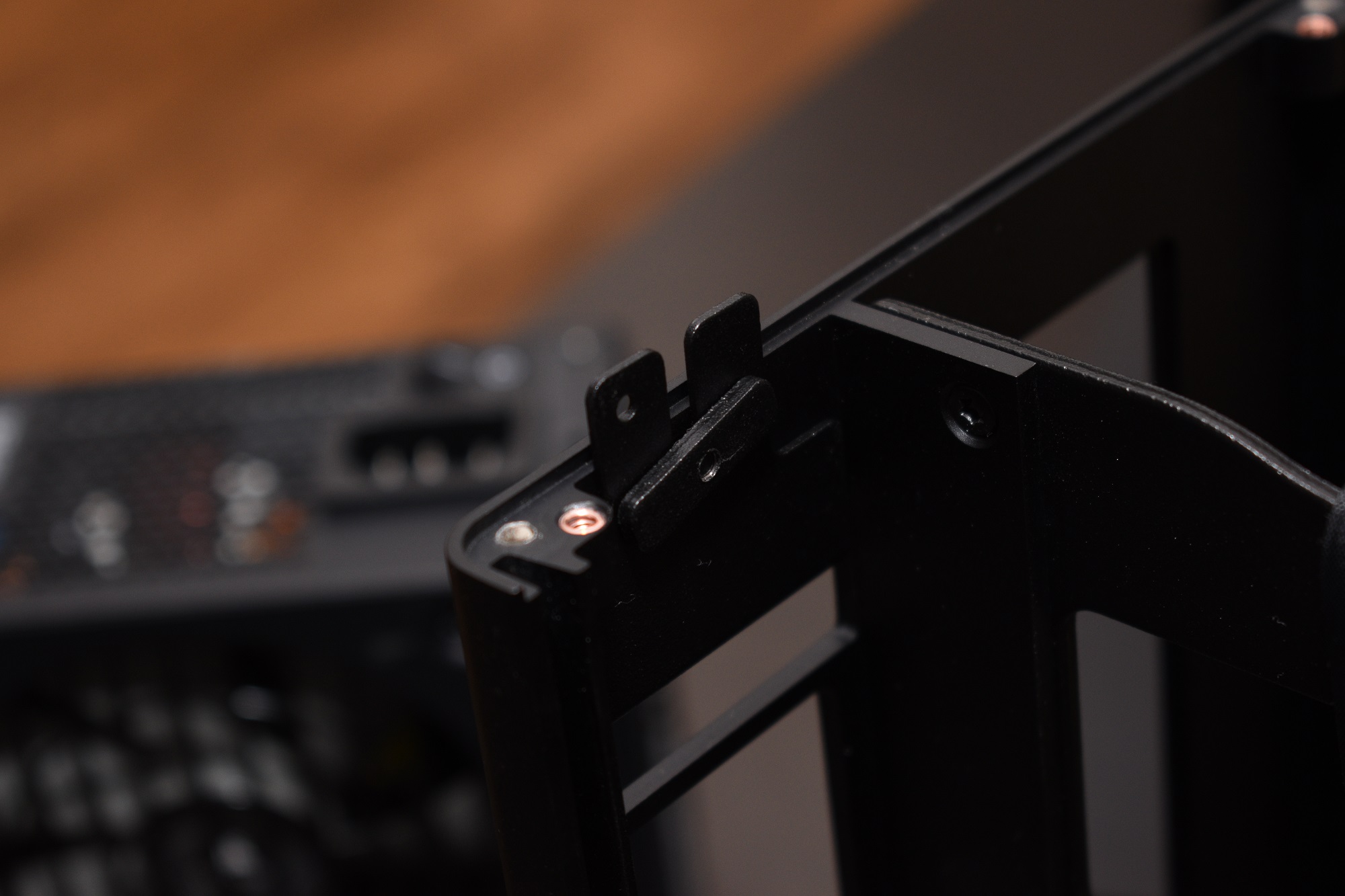

• Pealmine luuk/plekk, kus küljes istub ragtag ei mahu korrektselt peale. Irvitab kuskilt üle või jääb kuskilt liialt ruumi. Minu silmale üsna hästi istub.
• Vigane PCI-E kaabel. Kahjuks visuaalselt on mul seda raske kontrollida.
Lisaks mis ise avastasin, aga see on paljude tootjate ja korpsute viga. See tegelikult alati ärritab mind. Lisa paigaldus raamid mis korpusesse paigaldatud (HDD kinnitused, muud raamid) lastakse alati kruvid nii tugevalt kinni, et kui seda eemaldada leidub alati sealt ümber ära lennanud värvi. Nii ka sellel korpusel. 2.5“ raami eemaldamisel jäid kaks koledad kohta.

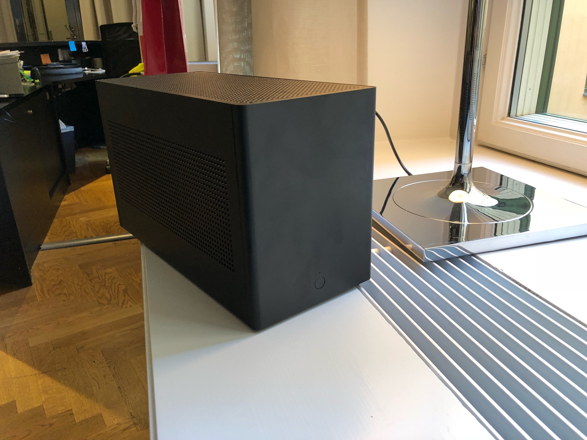

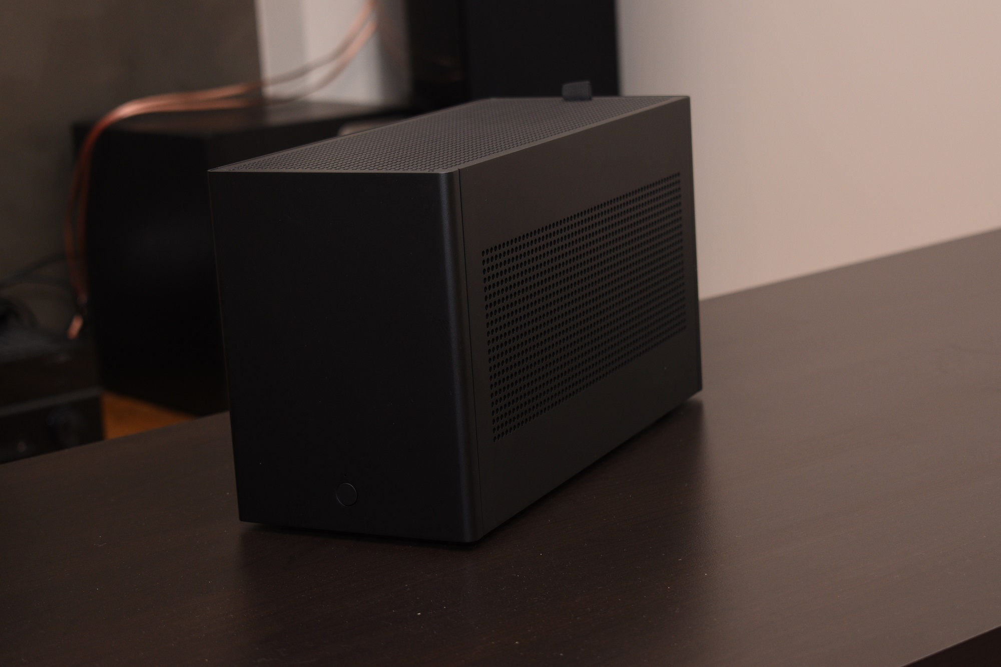

Korpusest üldiselt. Korpus õhkab luksuslikkusest ja kvaliteedist. Mõnus on hoida teda pihus. Sametine korralik paks värvikiht. Alumiiniumist tükid on ikka midagi muud kui tavaline teras. Muidugi sellel korpusel on ka tavalist terast. Keskmine raam tavalisest terasest ja ka põhjaraam. Kõik muu on alumiinium. PCI-E juhe on väljast kaetud mingi veidra materjaliga. Tundub nagu plastik aga pealt nagu riie, aga murda on võimalik. Kaabli otsikud, nii see mis läheb videokaardi külge kui ka see mis läheb emaplaadi külge, on kvaliteetsed ja ei ole kõige odavam. Kaabli kontaktid korralikud.

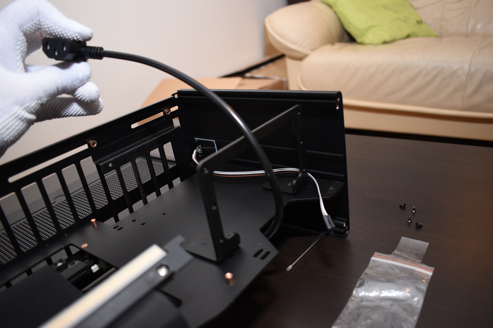

Veidrustest mis silma hakkasid. Nupu juhe kui ka LED’i juhtmel pole peal tähiseid. Kes, mis kaabel on ja kus on pluss ja kus on miinus. Selleks et seda teada saada, peab QR koodi skaneerima ja manuale lappama. Ei saa nagu aru kui keeruline see sinna oleks olnud printida. Kaabli pikkus pole just väga pikk, minu riistvarale piisav, aga emaplaate on erinevaid, nii mõnelgi võib 2cm puudu jääda. Samas voolu kaabli pikendus on kastis liialt pikk. Oleks võinud tubli 5cm lühema teha. Videokaardi kinnitusest ma ei saanud kohe aru, mis moodi see käib või kuidas. Seibi kruvi süsteem.
Üldkokkuvõttes:
Enne asjade sisse toppimist on kriips kõrvuni. Mul ei ole tegelikult mitte ühegi asja kallal norida. Kõik enam levinud vead minul puudusid või väljendusid minimaalselt. Korpus on kvaliteetne ja luksuslik. Kahjuks oleks pidanud ikka oma algsetest eelarvamustest võitu saama ja limestone tellima.

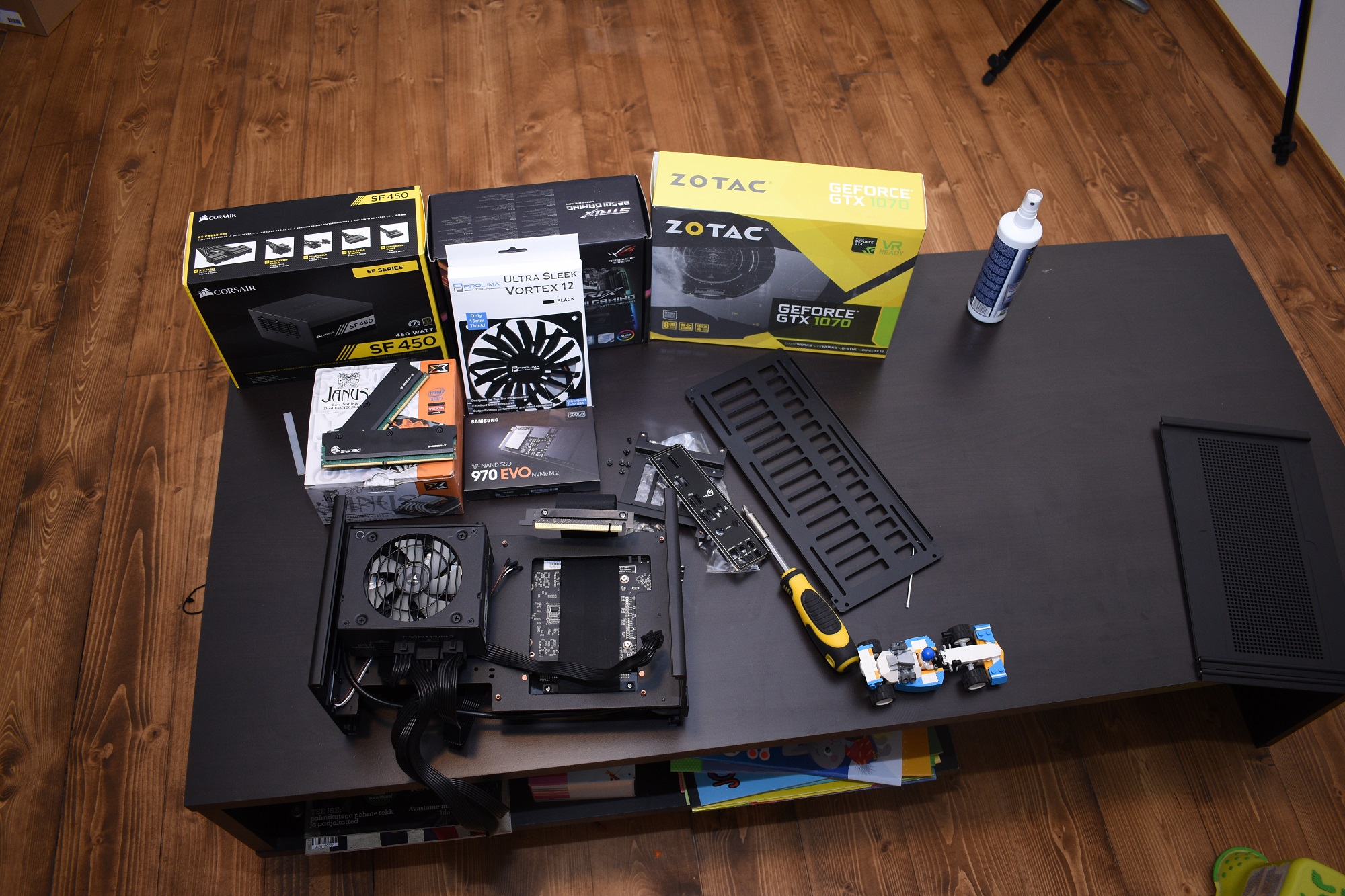

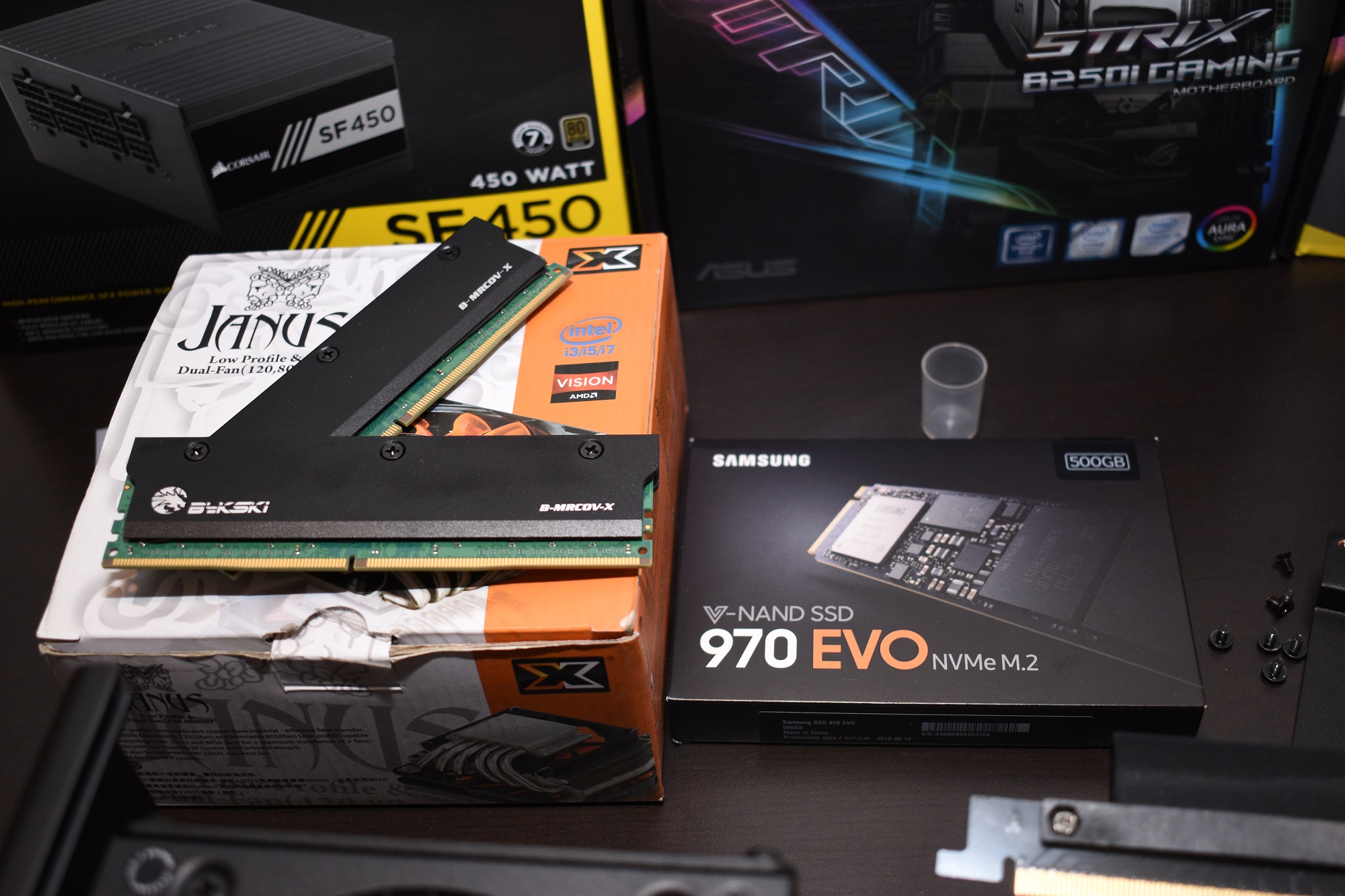

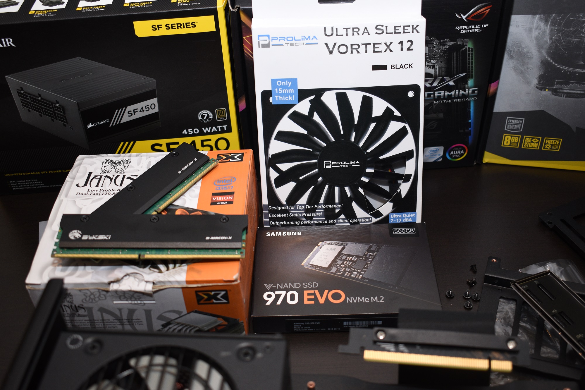

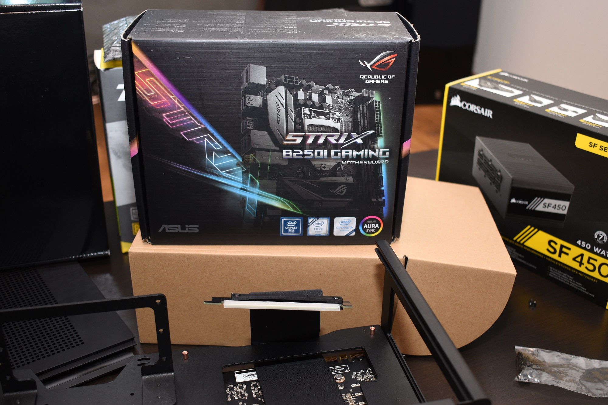

Ma ei hakanud selle tarbeks riistvara vahetama, ma ei pidanud seda vajalikuks. Aga kindlasti räägin iga komponendi juurde mis plaanid mul temaga tulevikus on.

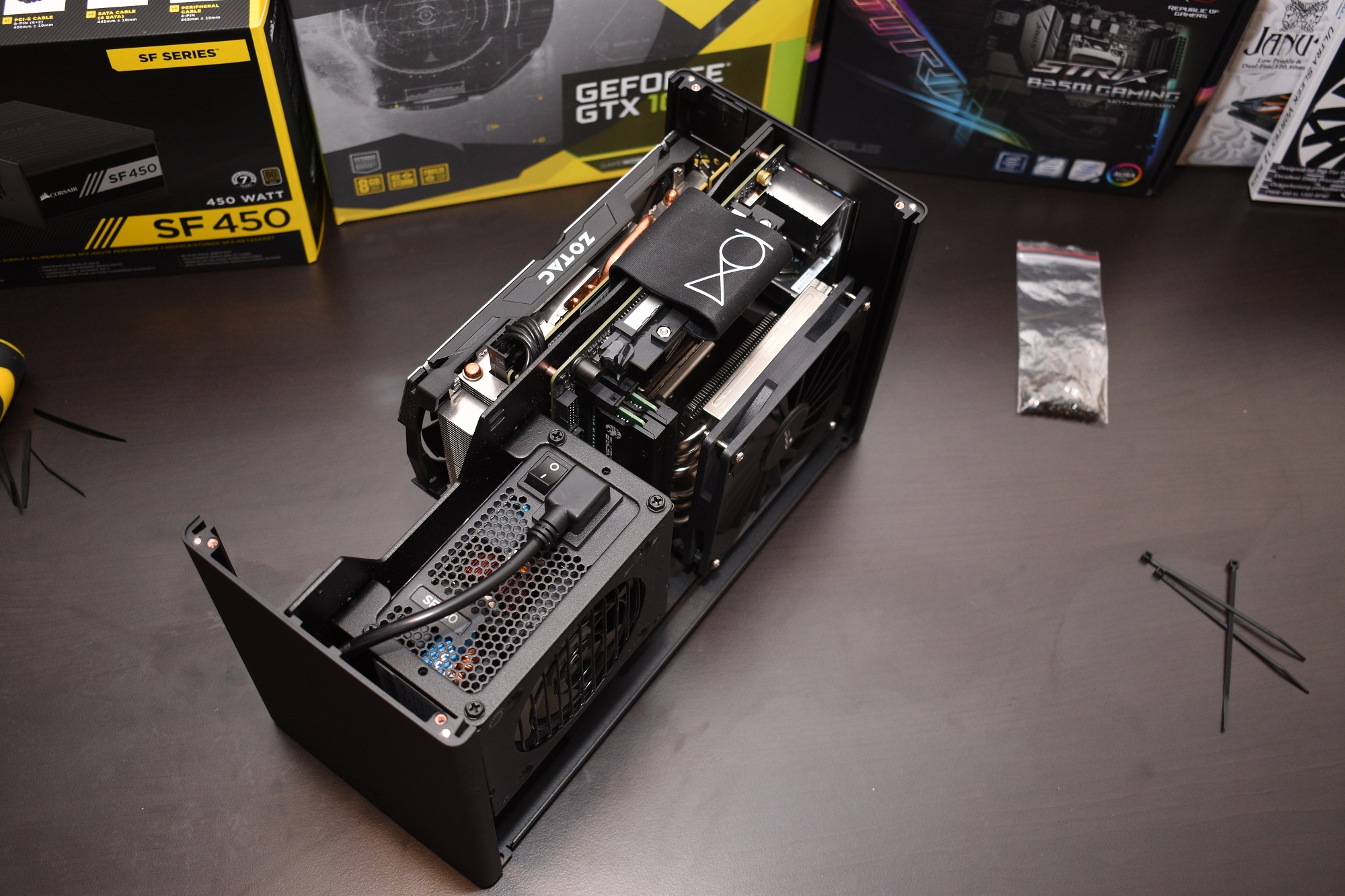

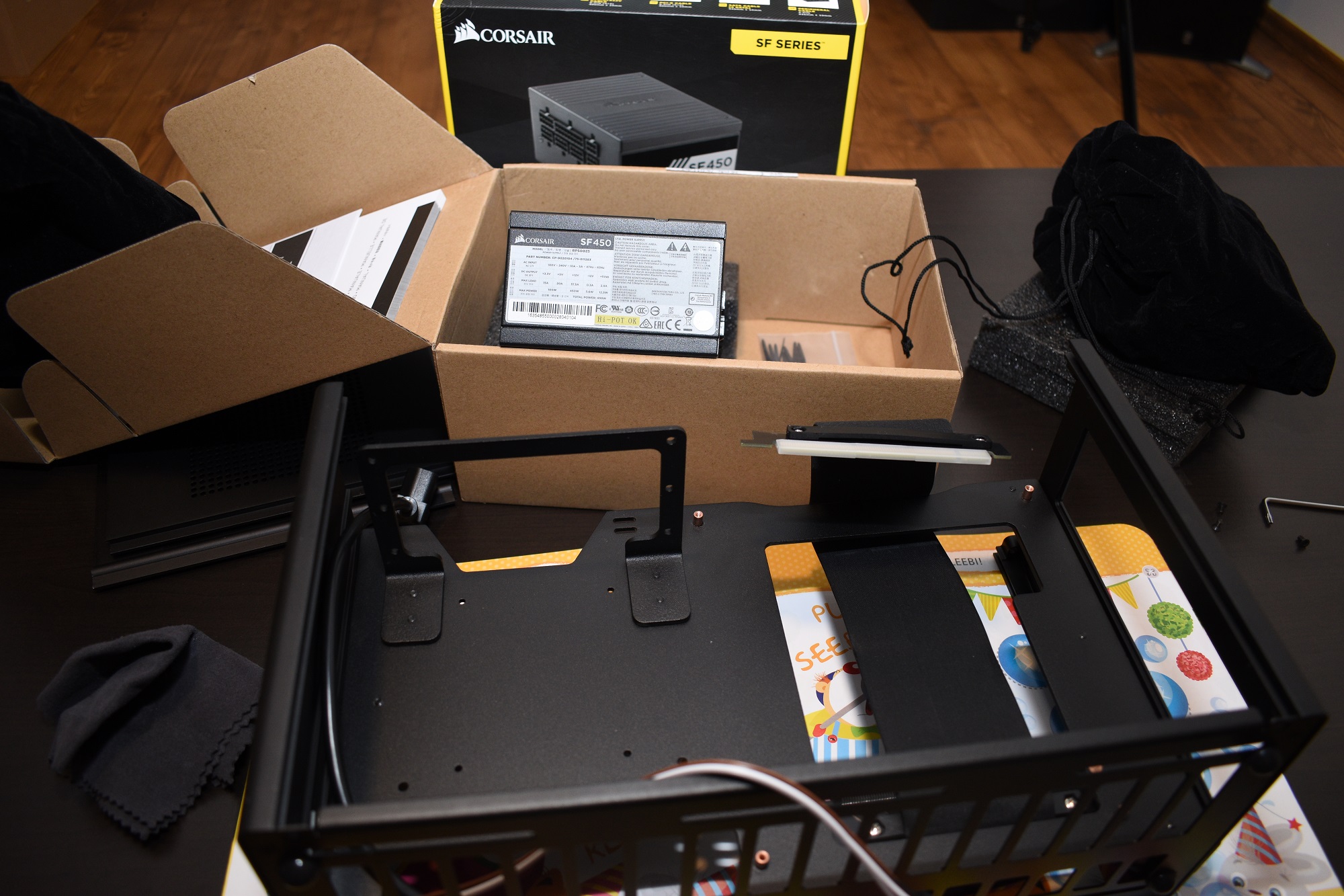

Esimese asjana tutvustan toiteplokki. Selleks on mul juba pea kaks aastat vana Corsair SF450, ehk 450watine. Ei ole SFF toite maailmas midagi uut ja erilist, nii, et ei näe toiteploki vahetamisel mõtet. Garantiid ju veel 5 aastat, kokku 7. Ainukene asi mida ma võiks teha on, täpselt parajad kaablid leida. Korpus on väike ja väga ruumi pole, et lintkaablid kuhugi kortsu tirida. Uurisin, kas SFF toitekeplokkidele müüakse kaabli komplekte või vähemalt üksikuid kaableid, et siis teha nad täpselt parajaks. Enda kaableid ei ole väga soovi retsida, ehk tuleb tahtmine korpust vahetada või toiteplokki müüa, siis on probleeme. eBayst leidis midagi, aga postid kallid. Vahepeal tekkis mõte, et ostaks otsikud ja teeks ise. Olen ju kunagi terve toiteploki kaablid ära sleevinud. Ausalt öeldes pole tegelikult väga tahtmist ja aega. Ega see lihtne tegevus ei olnud. Juurde uurides leidsin sellise lehekülje: https://www.pslatecustoms.com/collections/frontpage/products/louqe-ghost-s1-24-pin-paracord-custom-sleeved-cable?variant=12954852163695 Aga hinnad on jälle krõbedad! Hetkel läheb arvutisse originaalina ja eks pressin need kaablid kuhugi kortsu.
Kuna toiteploki paigaldamisel avastasin, et kesk plaadi ja toiteplokki vahele on jäetud 1cm vahe kust kaudu kaableid vedada, siis tuli see toitekas sealt ka kohe eemaldada. Pärast seda avasin hoopis GPU pakendi. Milleks on Zotac 1070 Mini. Ostetud siit foorumist suvel järjekordse kaevuri buumi kokku varisemise ajal. Kuna viimasel ajal mängimine praktiliselt puudub, siis ei saa siiani ostu mõttest aru. Heal juhul 2h sellega mänginud.

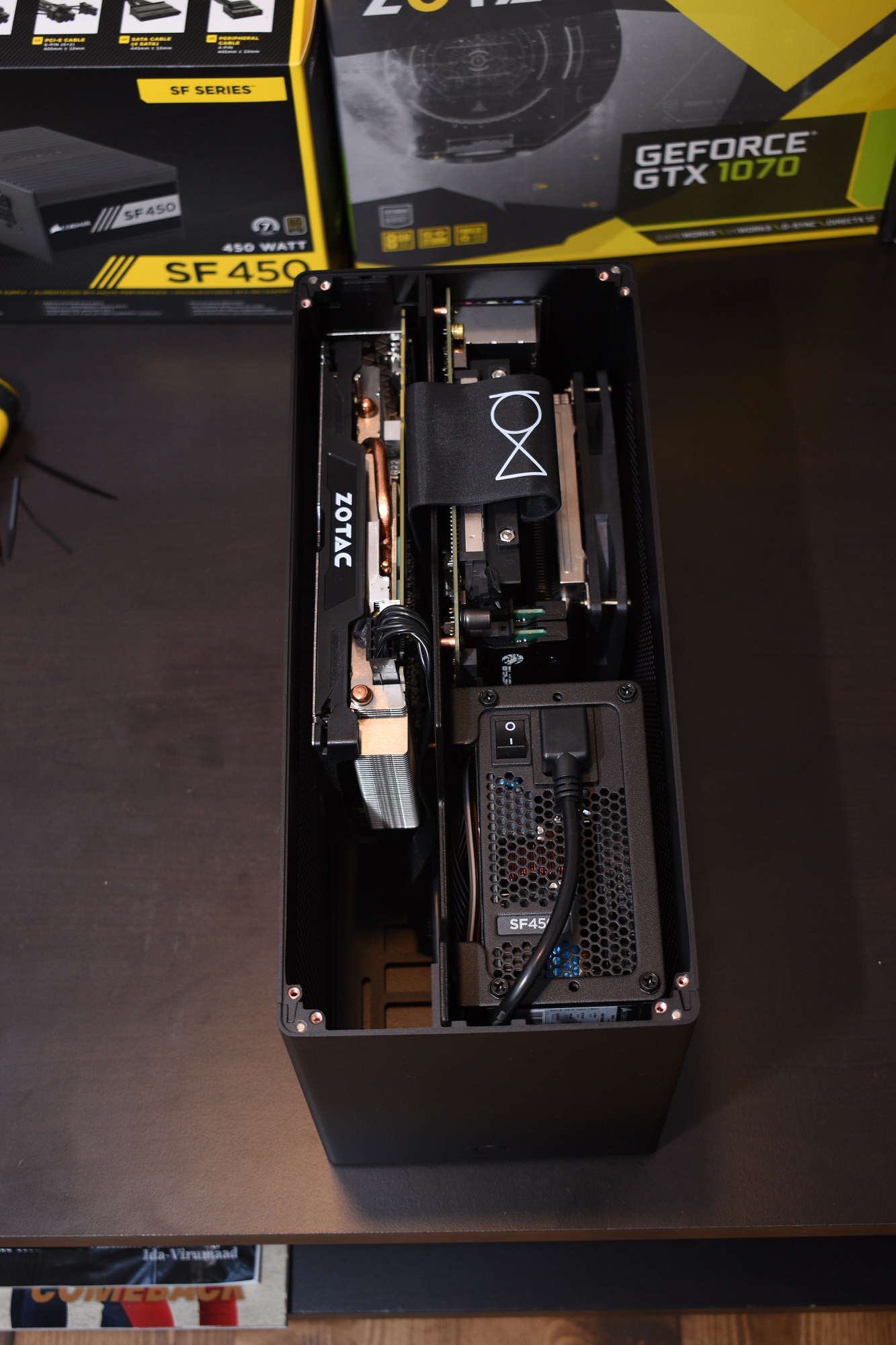

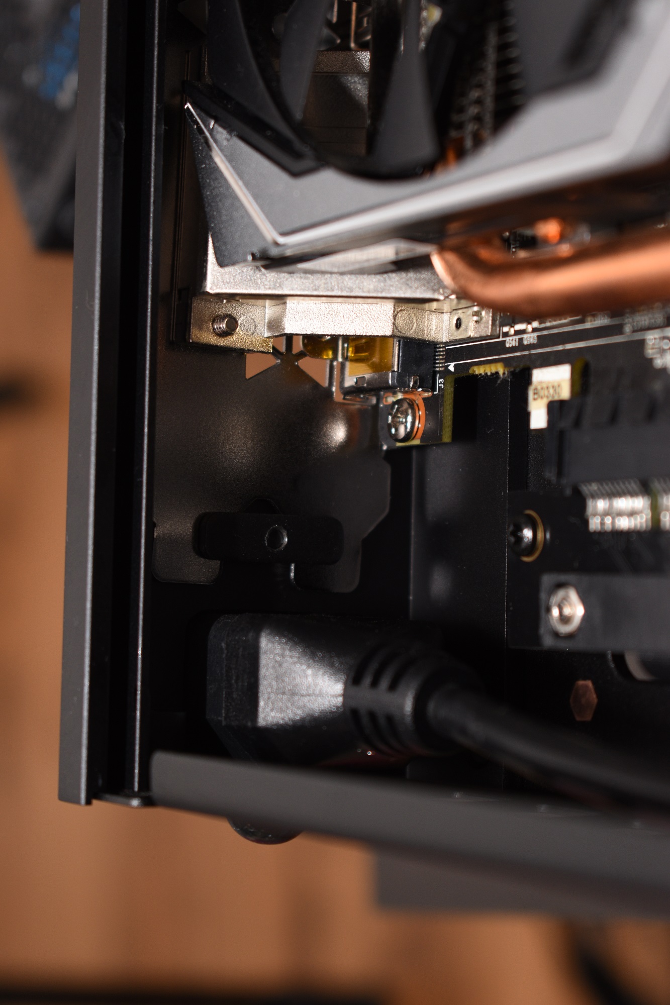

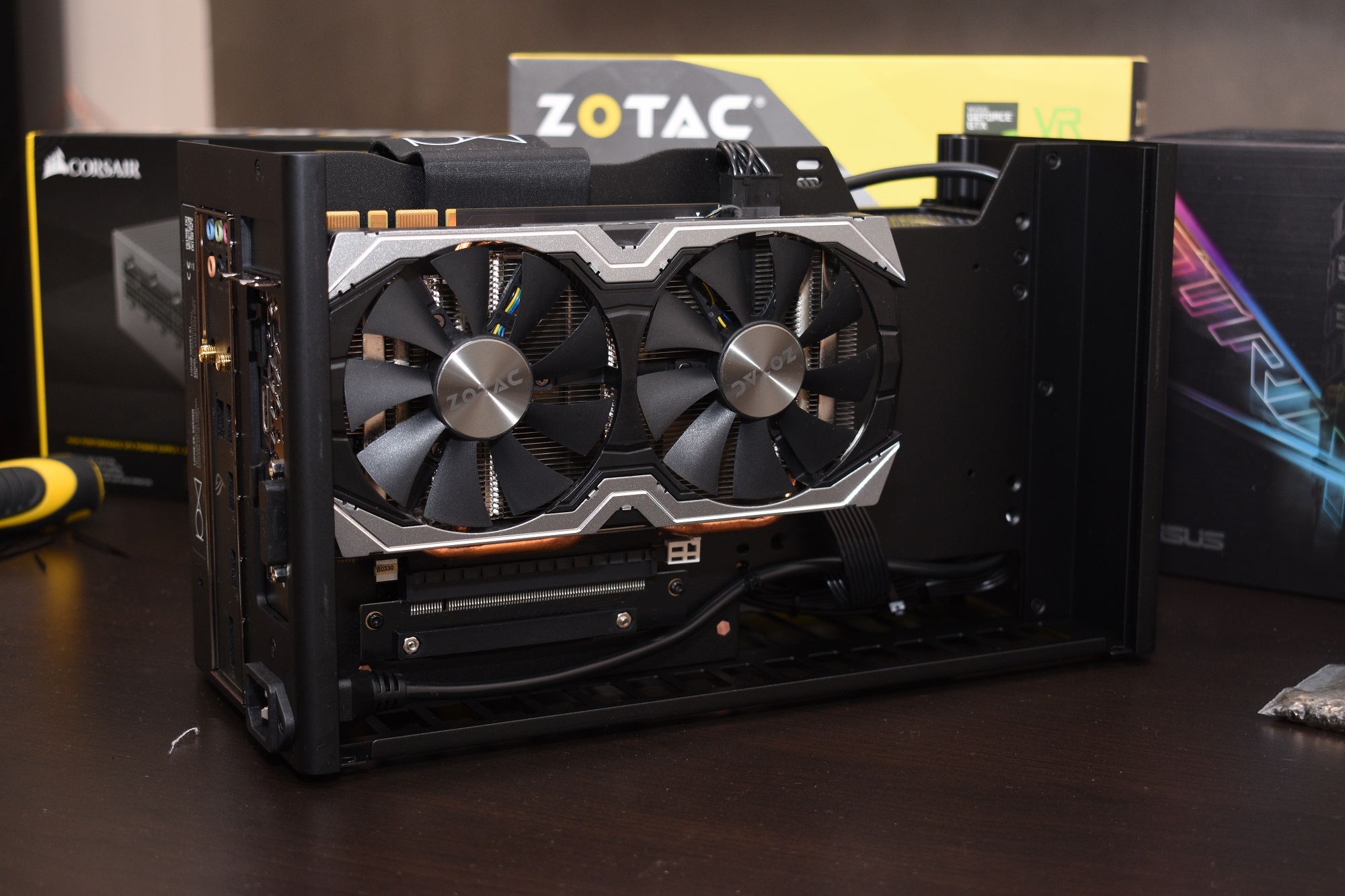

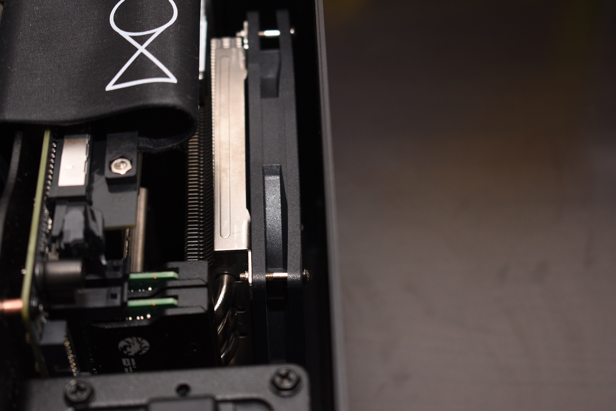

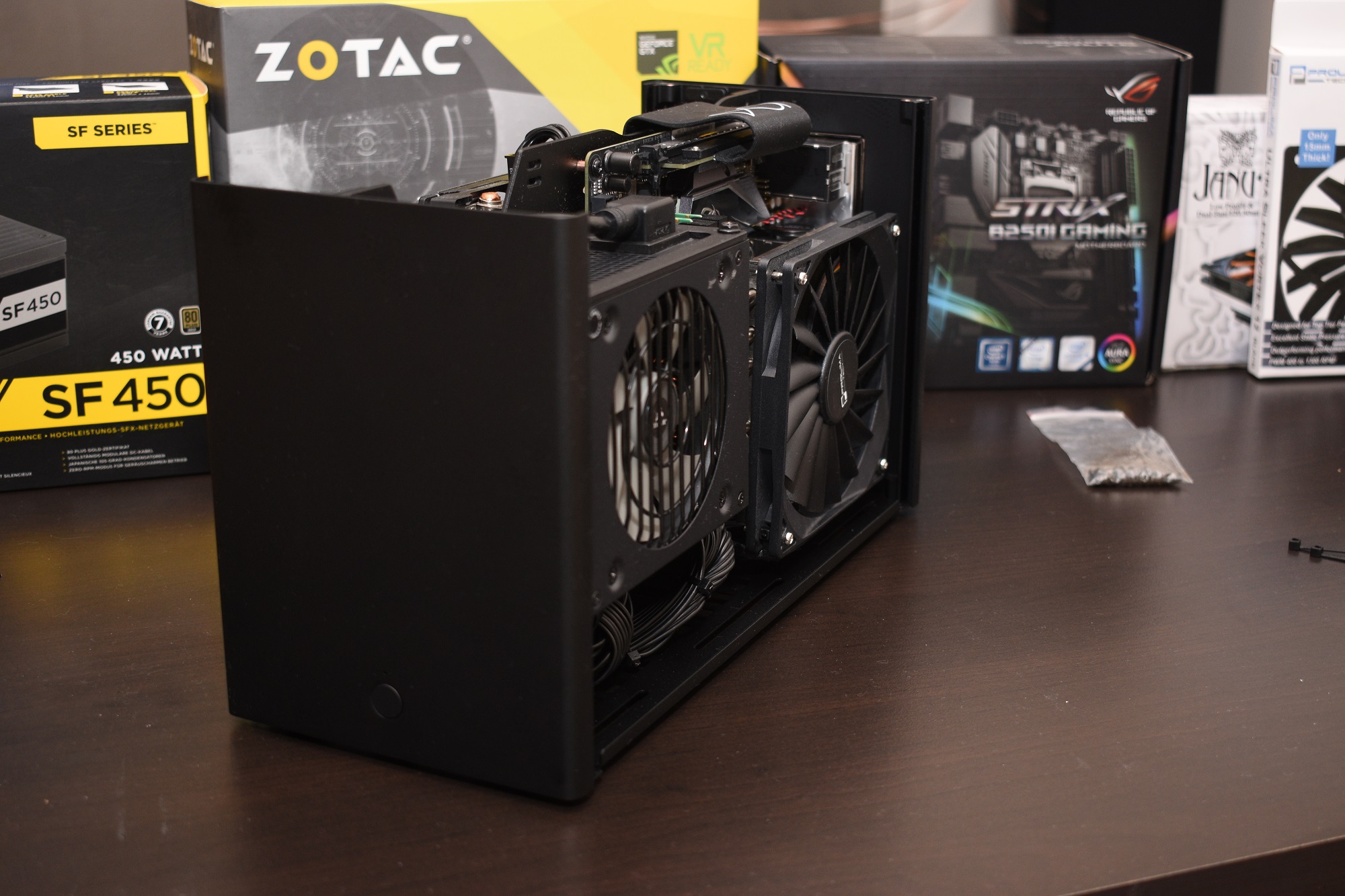

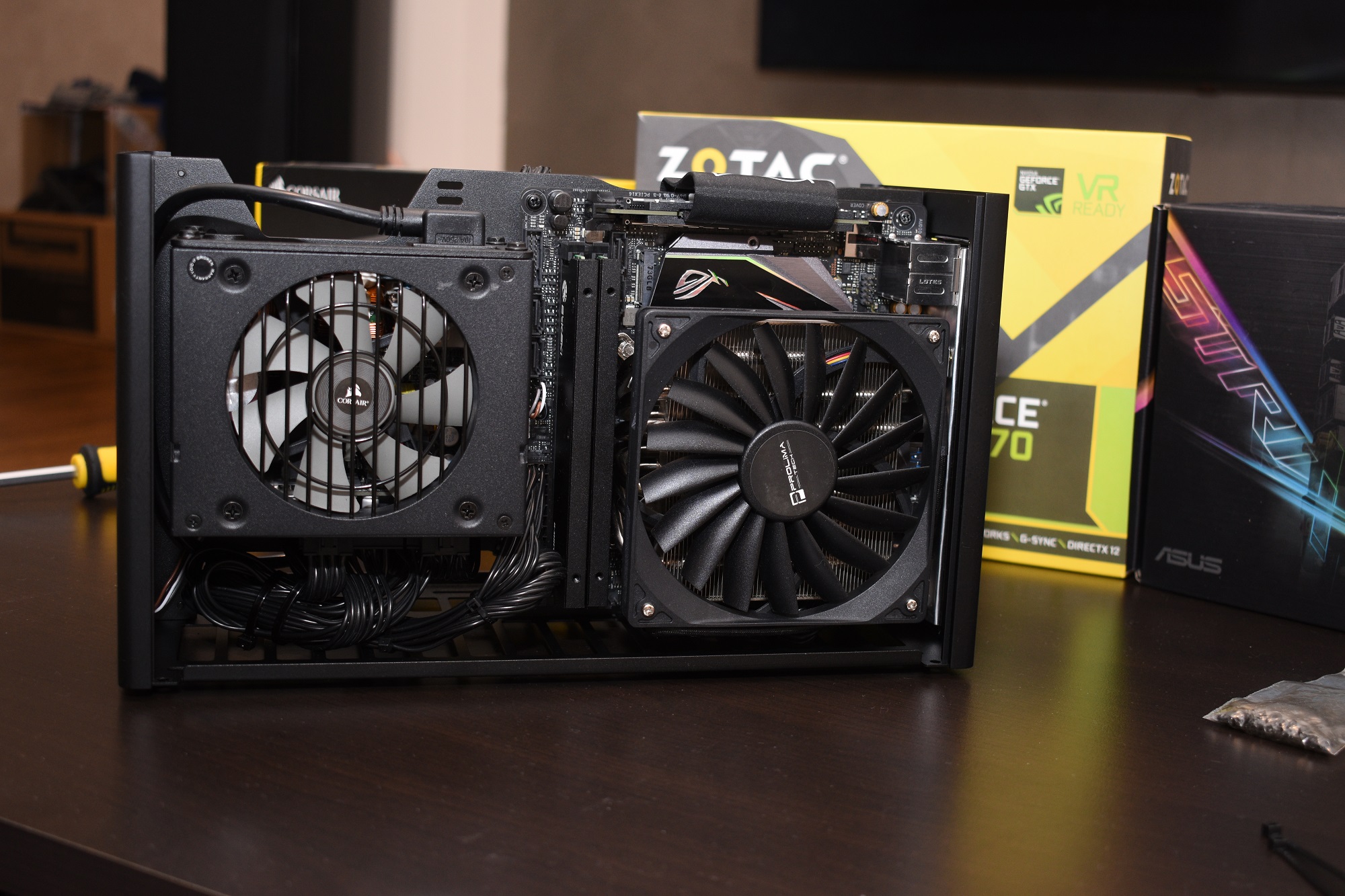

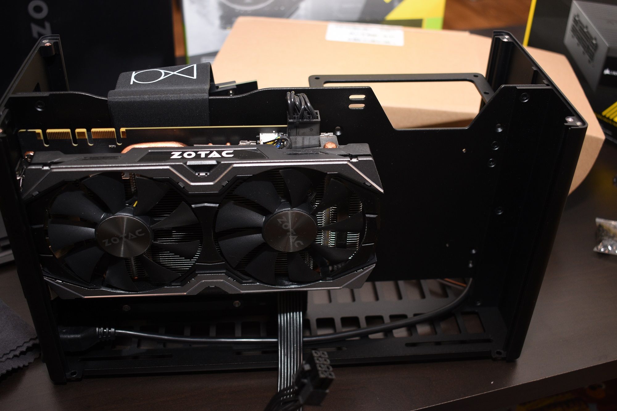

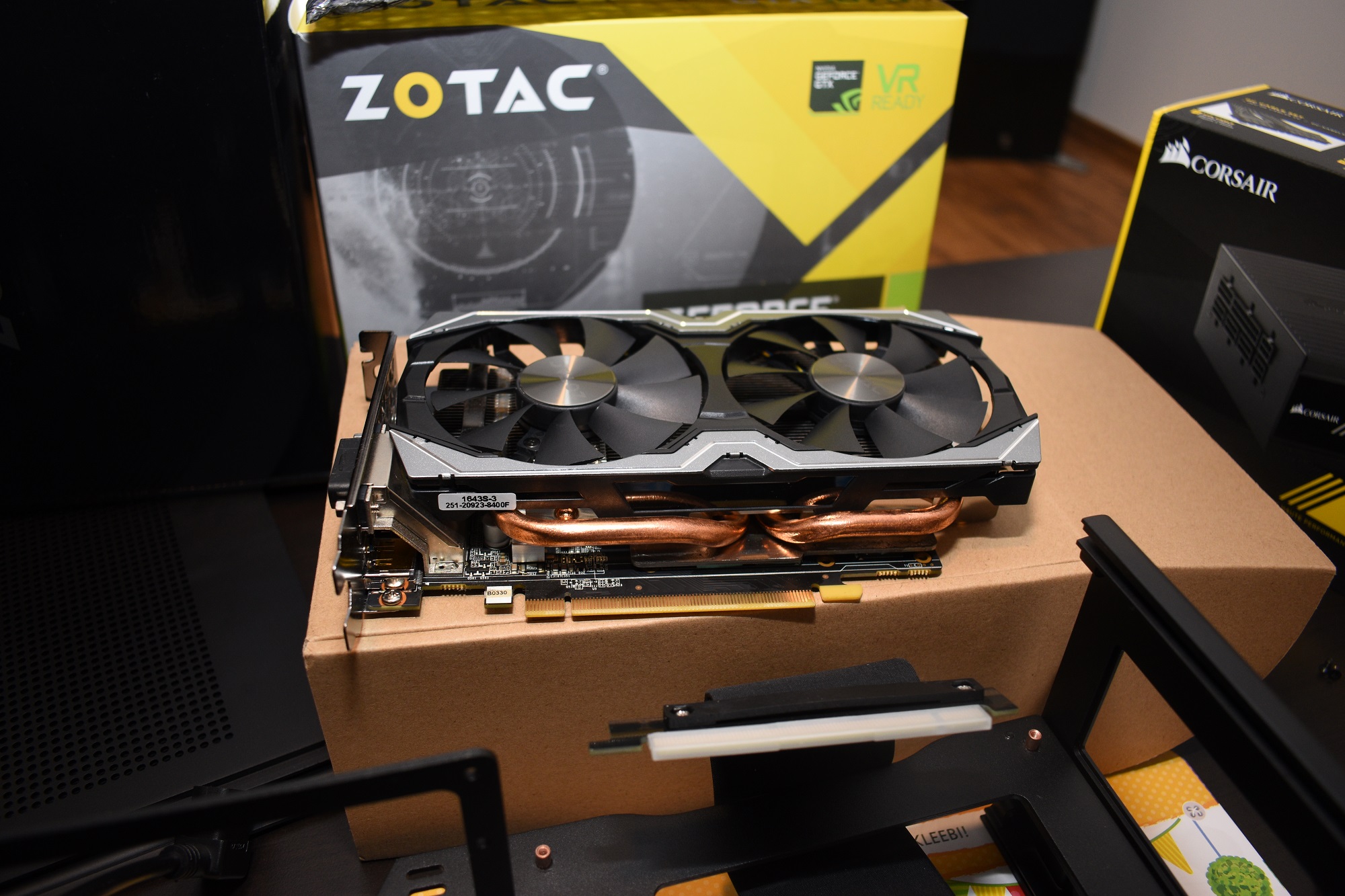

Videokaardi paigaldamisel oli vaja ikka vaeva näha. Veidi kummaline lähenemine Loquelt. Nii alt kui ülalt pidin ma järgi andma ühte kruvi, mille teises otsas oli piklik metalli tükk koos keermega. Mis käis ringi nagu ise tahtis. Ühe aeglaselt nii ülevalt kui alt sinna vahele pista nii, et need plekitükid jääksid sirged ja hoiaksid ka midagi kinni, oli paras katsumus. Pärast nende tükkide kinni kruvimist loksus GPU ikka oma pesas (mitte palju). Vaevalt, et transportimisel midagi juhtuks, aga veidi innovaatilisem oleks võinud see kinnitus siiski olla.
Tulevikus võiks ikkagi täis mõõdus kaardi osta ja midagi paremat. Hetkel tundub see kaart siin kastis natuke võõrkeha.

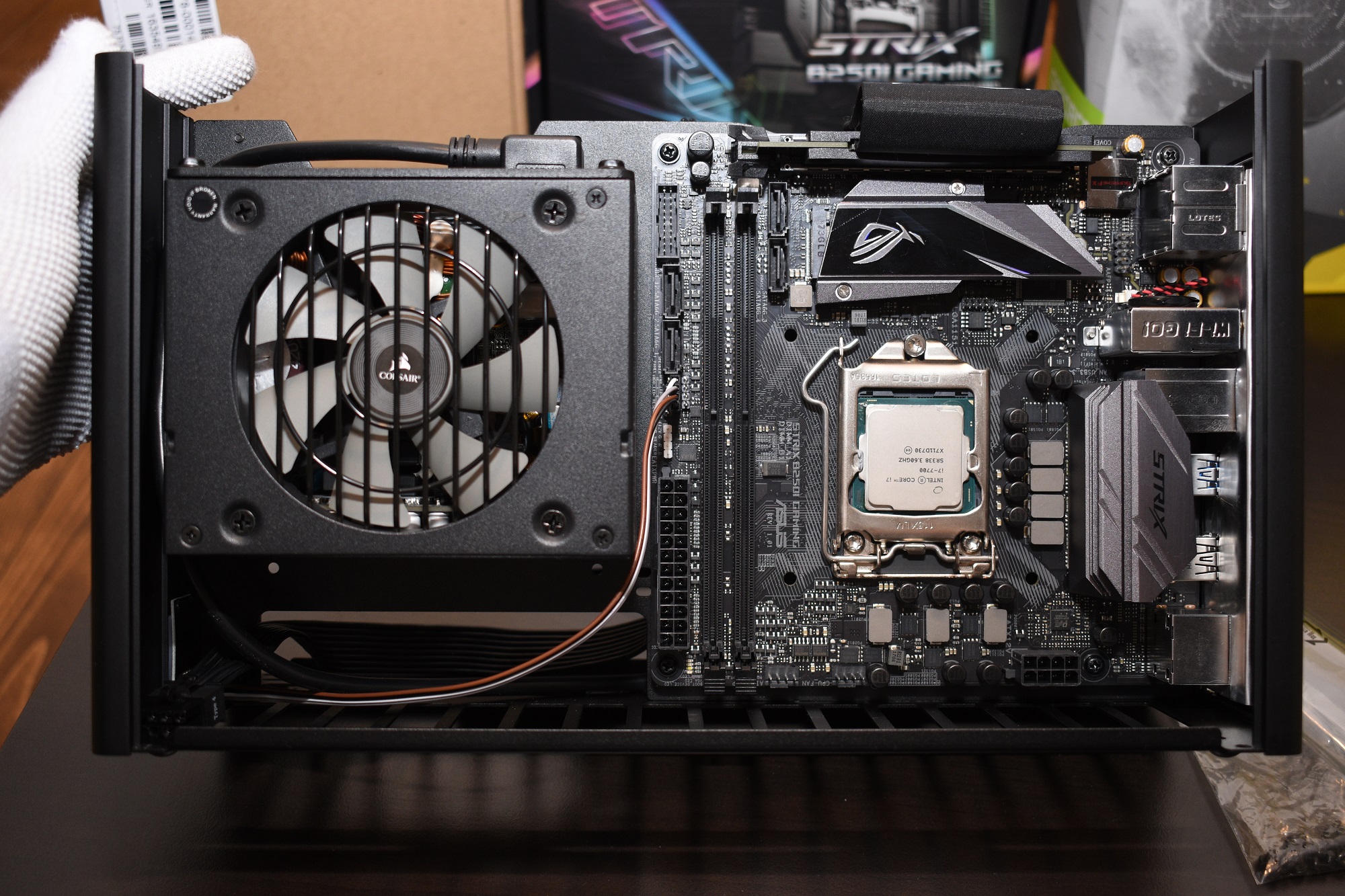

Prooviks emaplaat paigaldatud. Nüüd uuesti välja, kõik muud jupid sinna külge ja siis tagasi.

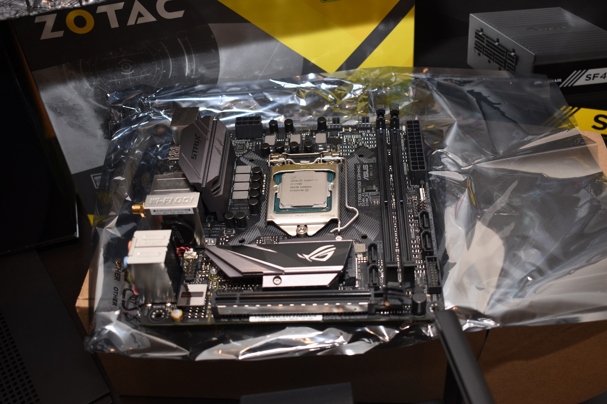

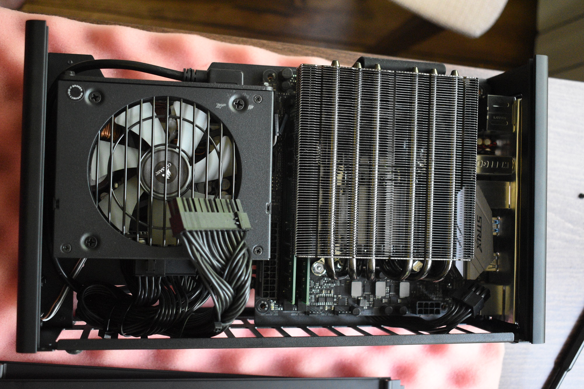

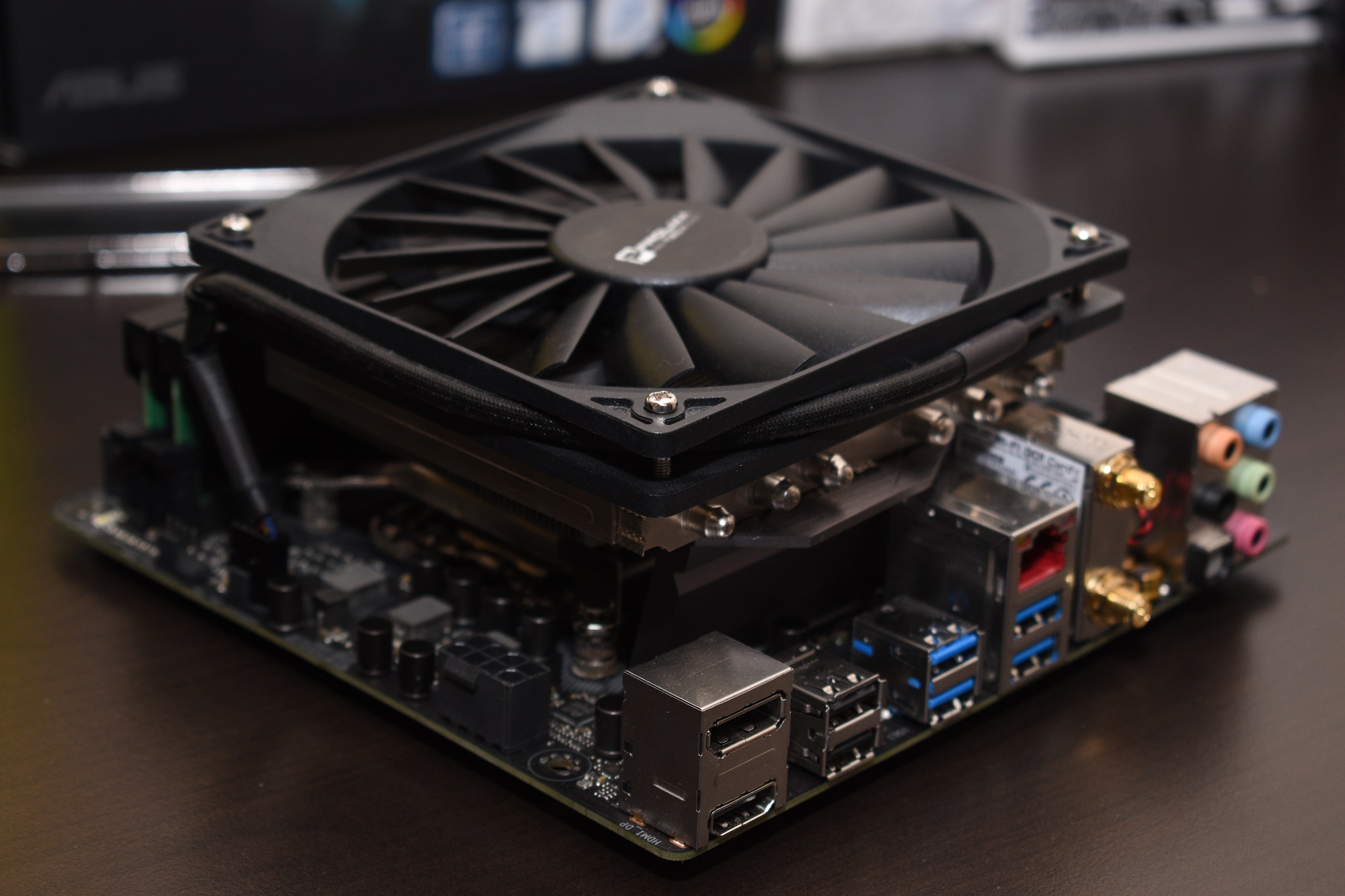

Emaplaadiks mul üle aasta vana Asus B250l Gaming ITX. CPU’ks Delidditud i7 7700 (non K). Plaanis oli vahepeal IHS (protsessori pealmine kaas) uuesti maha võtta. IHS seest kui väljast lihvi anda ja kaas peale tagasi. Kui avastasin selle: https://www.ebay.com/itm/CPU-Pure-Copper-Cover-IHS-Cooling-for-3770K-4770K-4790K-6700K-7700K-8700K/273351822107?hash=item3fa509cb1b:m:mVZ41Mja5T13DgZ98ulEZrQ:rk:5:pf:0 Leidsin ka OC foorumi kus inimesed täpselt samale protsessorile seda paigaldanud ja võitu saanud vana IHS’iga 2-3 kraadi. Hetkel ei viitsi mässata. Kui tekib isu, eks siis proovin järgi. Eesmärgiks on mul saada võimalikult vaikne kast, selles suhtes on ka 2-3 kraadi oluline. Sellest sõltub ventilaatori kiirus ja ka muude komponentide temperatuur. Mäludeks lähevad peale täiesti tavalised Crusiali kõige odavamad DDR4’d, 2400MHZ ja 16GB tükk, 2tk. Peale olen visanud ühed alumiinium radiaatorid mis mõeldud küll vesijahutusele (vee kanalid sees). Peale sai pandud sellepärast, et kui arvuti ilma kastita oli kippusin näppima erinevaid detaile riistvara küljes ja mälude kivid läksid ikka väga kuumaks. Väga näppida ei tahtnud. SSD’ks Samsung Evo 970 500GB.

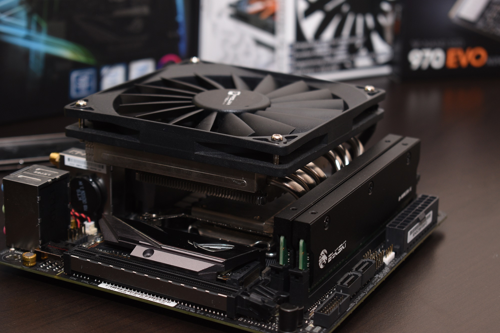

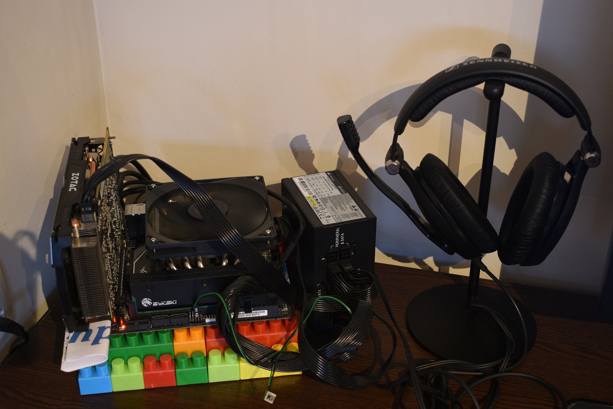

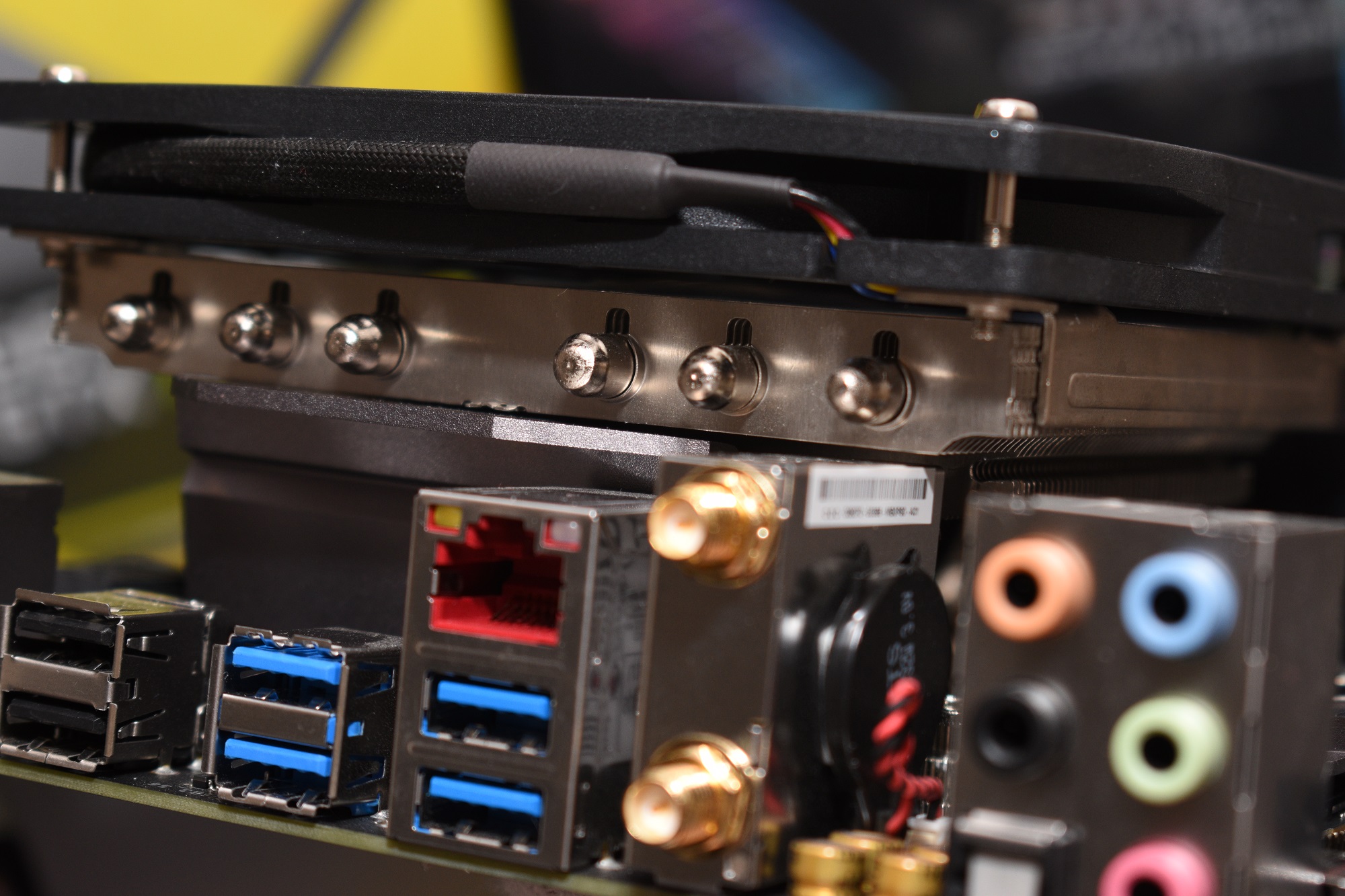

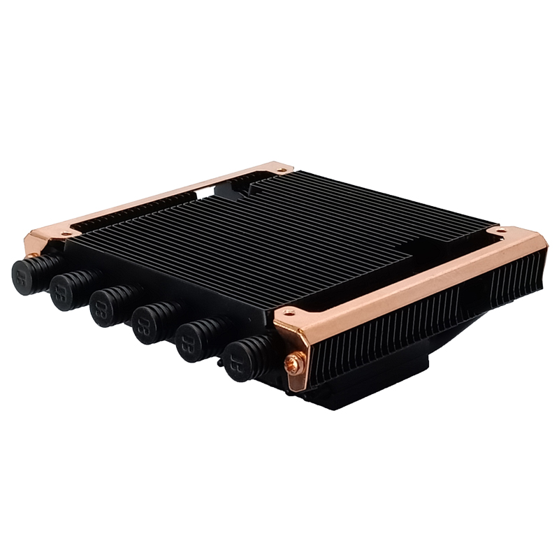

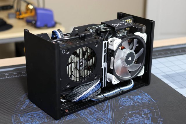

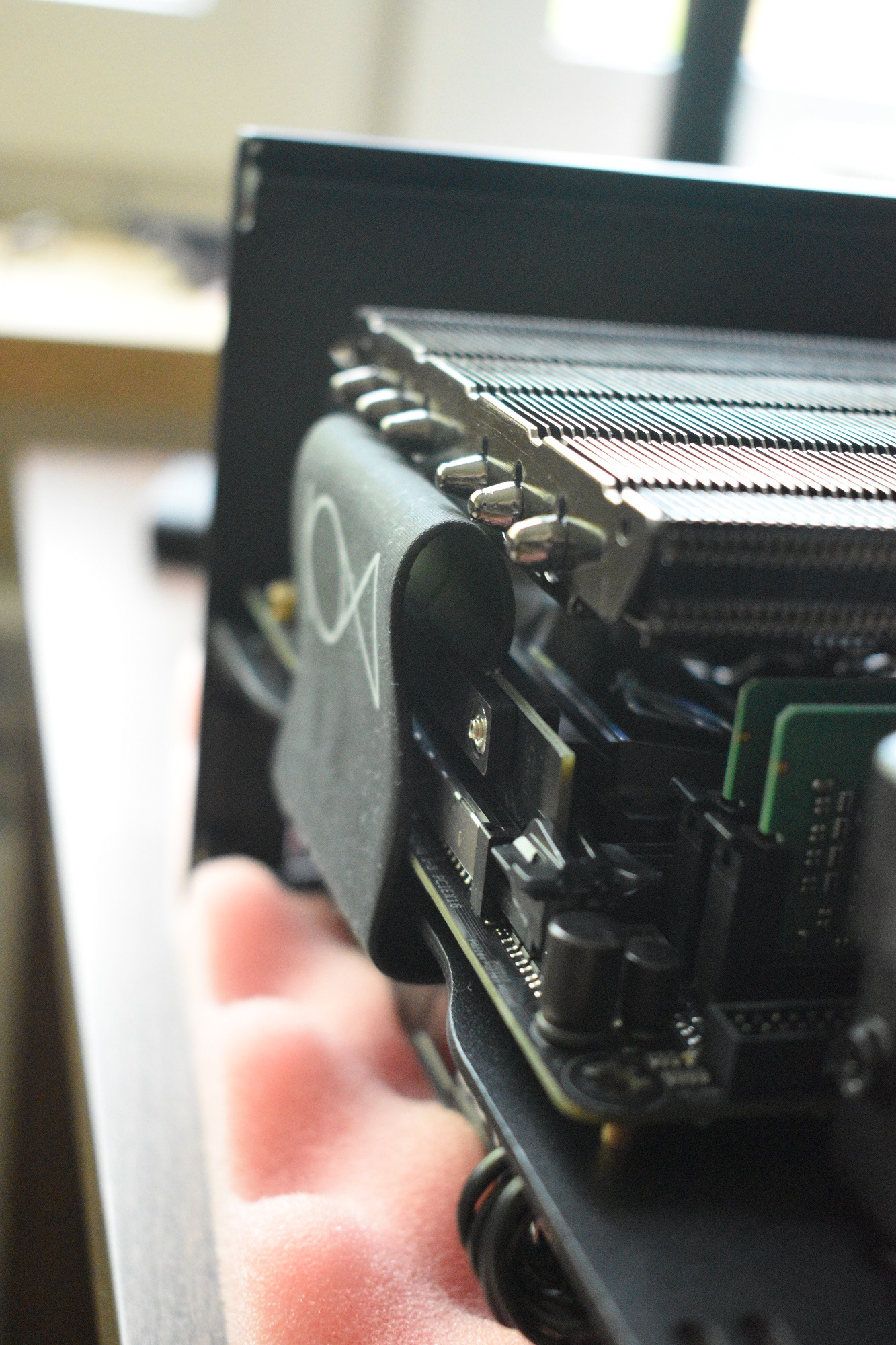

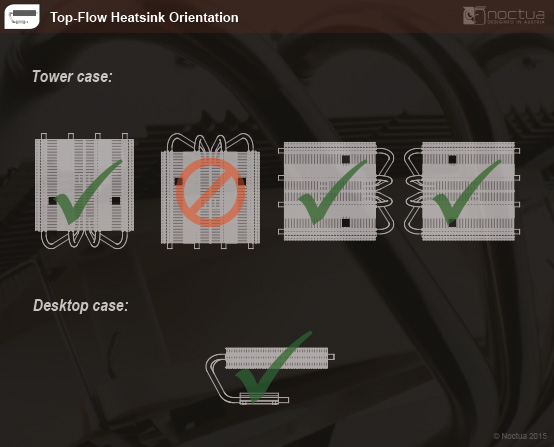

Nüüd siis CPU cooleri teema! Mida sinna jahutama panna? See on väljakutse. See oli ka paljude Slacki külastajate jaoks väljakutse. Sealt tuli ka palju ideid minule. Soov on saada kast nii jahedaks ja vaikseks kui võimalik. Väga palju jahuteid selles maailmas ei ole, mis sinna peale mahuvad. AIO’d jätan esijalgu välja. Sellega seoses tuli ka välja pakis oleva kummalise pleki vajadus. Kui sa paigaldad AIO siis selle plekiga sa saad viia veetorud tophati. Rootslased surusid omal ajal Noctuad kes tõi turule uuesti tagasi L12’ne (ilma s’ita). Aga seda turustas ainult Amazon. eBayst leidis ka mõne müüja. Mõõtmetelt suurim jahuti mida sinna panna saaks, aga miinuseid palju. Saab kasutada ainult 92mm ventilaatorit ja seda radika alt kastist välja puhuma. Muu riistvara võib jääda jaheda õhu vaesusesse. Mälude maksimum kõrguseks oli 32mm, ehk igasugune radikas mälupeale ei mahu. Veel üks võimalikest lahendustest on selline jahuti nagu: Thermalright AXP-100 Full Copper. Kahjuks, seda toodetakse ainult Hiina turu jaoks. Mujal maailmas on alumiinium versioon. Slackis mõned kasutajad testisid, võrdlesin L12’st vs AXP-100 (tavaline). 2700x protsessoriga. Tempide vahe oli neil 0,8kraadi ja L12’ne kasuks. Selle järgi võiks oletada, et täis vask on parem, aga ei pruugi. Kuna Thermalright tavaline cooler nüüd midagi ägedat ei olnud, siis jättis ka see külmaks. Surfasin hiina Tmall’is. Leidsin ka AXP-100 full copperi mis tuha mustaks värvitud. See tundus nüüd see mida mina sooviks. Sobiks hästi kasti ja teoorias võiks olla parem kui L12. Tegin Tmallist tellimuse, maha kooriti arvelt 87€. Kahe nädala möödudes jahuti kuhugi teele polnud pandud. Siis hakkasin uurima, et ehk kellelgi foorumites veel sarnane mure. Tuli välja, et Tmall saadab ainult Hiinasse. Kuigi, ma sain valida rippmenüüst Eesti ja sisestada oma lokaalse aadressi. Tmalli teenust vahendab SuperBuy kes saadab kuhu vaja. Tühistasin tmalli tellimuse ja tegin superbuyst ära. Protsess järgmine, superbuy tellib selle endale lattu ja alles siis saadab sinule. Kui see nende lattu jõuab, siis nad alles arvutavad palju saatmine minuni maksab. Muidugi läbi superbuy tellides tuli lisa eure maksta. Cooler jõudis superbuy’sse. Saatmine minuni tuli veel lisaks 39€. AXP ise 92 + saatmine Eestisse. Tundus liiga kallis, arvestades, et L12 saab kätte 50€’ga. Üritasin SuperBuy tellimusest taganeda. Õnneks see õnnestus mul, kuigi kaotasin mingi 5€’t. Olin alguses tagasi. Mida veel soovitatakse? Jõudsin Alpenföhn black ridge’eni. Ilus must, 6 heatpipet, hind umbes 45€, peale mahub slim 120mm ventilaator. Kõik tundub super. Aga temperatuure ei tea. Kuna jahuti väljalaske aeg oli alles 14 november siis ülevaateid väga polnud. Pika otsimise peale ma midagi muud väga ei leidnud, mille mõõtmed normaalsed (mahutab 120mm ventilaatori peale) ja ka kaalu oleks piisavalt. Panustasin siis järgmisena selle jahuti peale. 15 november saatsin 1a’sse ja Arvutitarka kirja. Kuna Eestis seda keegi ei pakkunud siis otsustasin suurematelt küsida. 1a vastus oli negatiivne, AT oma positiivne. Tegin makse ja jäin ootama. Jahuti jõudis novembri lõpus minuni. Sellel hetkel veel korpust polnud, jäin siis korpust ootama, ega hakanud jahutit kuhugi toppima. Neli päeva hiljem avastasin SFF foorumist teema kus nägin, et kõik siiani toodetud Black ridged on praagid. Tehas on unustanud heatpiped talla külge kinni joota. Nagu vähe on veel olnud jamasid . Kõik Alpenföhni jahutid kutsutakse tagasi ja vahetatakse välja. Saatsin kirja AT’sse. Esimeses vastuses öeldi, nemad tea midagi võite saata siia, aga kui viga ei tuvastata saate defekteerimis arve. Paar päeva hiljem kogusin info kokku. Lingid foorumist, tegin pilte enda jahutist, kus näha lahtised torusid ja saatsin uuesti garantii osakonda. Järgmine päev tuli kiri, jah, tõesti tootja tunnistab oma viga. Saatsin jahuti AT’ele tagasi. Korpuse saabumise päeval polnud mul ikkagi sobivat lahendust. Nagu piltidelt näha, siis otsustasin oma vana jahuti arvutisse panna (mille ma juba jõudsin vahepeal ka HV’sse müüki paisata). Tegu üsna vana tükiga, ostetud siit foorumist juba kasutatuna. Kasutasin seda siis Fractal 202’e korpuses. Nüüd läheb siis see peale. Kuna tald oli tal väga räbal siis otsustasin mingi hetk põhja ära lihvida ja poleerida. Installimise käigus avastasin, et inteli jalad olen kunagi tagurpidi pannud ja enam ei saa lahti ka neid kruvisid. Jumal tänatud, et maha ei jõudnud müüa seda. Ventilaatoriks kasutan ma pildilt nähtud ventilaatorit, ProlimaTech Ultra Sleek Vortex 12. Miks see? Fractalis ta juba käis mul. Üldiselt ma olen Prolimatechi toodetega väga rahul alati olnud. Hinnaklassilt sama kui Noctual aga minu silmis on tegu parema tootega, mitte ainult välimuselt vaid ka füüsiliselt. Ventilaator minu käsutuses olnud paar aastat juba ja läheb siis Ghosti sisse, sellepärast ma ka otsin jahutit kuhu 120mm ventilaatorit paigaldada.
Kui lähtuda nüüd sellest joonisest, siis kõige parema tulemuse saaks esimese pildi peal. Nii ma selle Januse paningi, aga ta jäi ühe nurgaga mälude peale kandma, siis keerasin teda nii ühte pidi kui teist pidi. Hetkel niipidi nagu pildil oli on parim, kuigi kergelt läheb ka emaplaadi jahuti vastu. Siit tekkis ka väike mure, ehk Black ridgega sama probleem, kuna ehituselt on ta väga sarnane Janusele. Variant on ise külge pandud mälude radikad eemaldada, aga hetkel ma seda teed ei läinud.

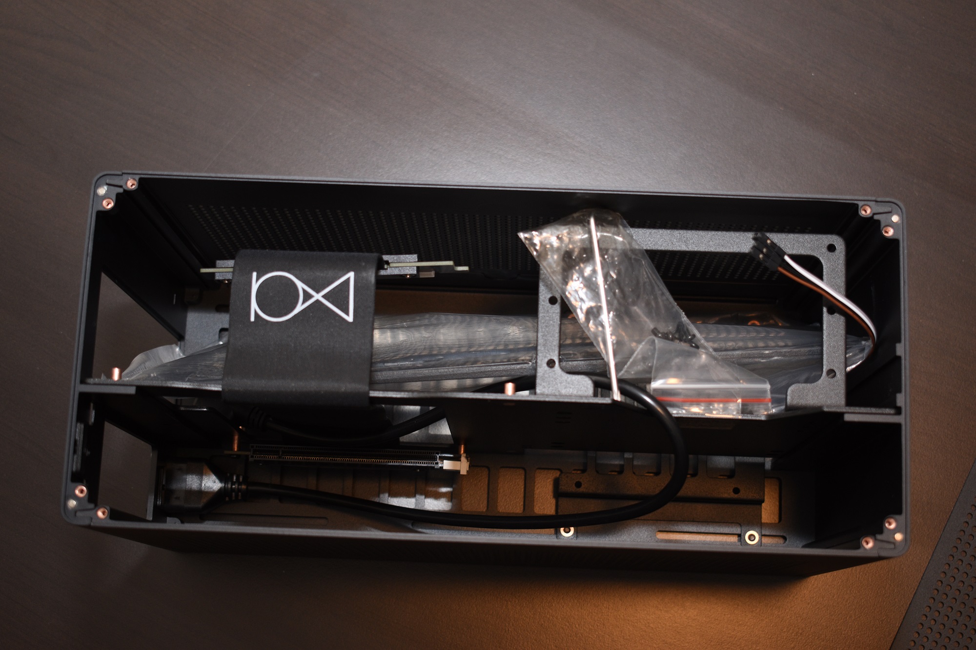

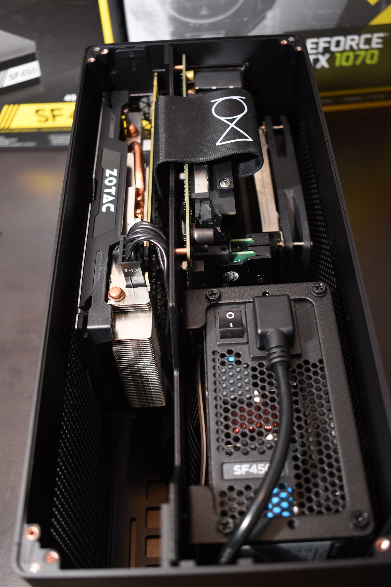

Kõik jupid emaplaadi küljes ja rändame nüüd selle kupatusega kasti tagasi. PCI-E riser kaabel külge, voolu juhtmed külge ja ongi valmis.

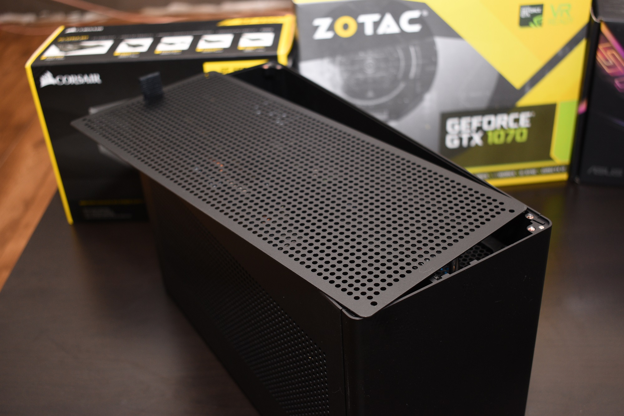

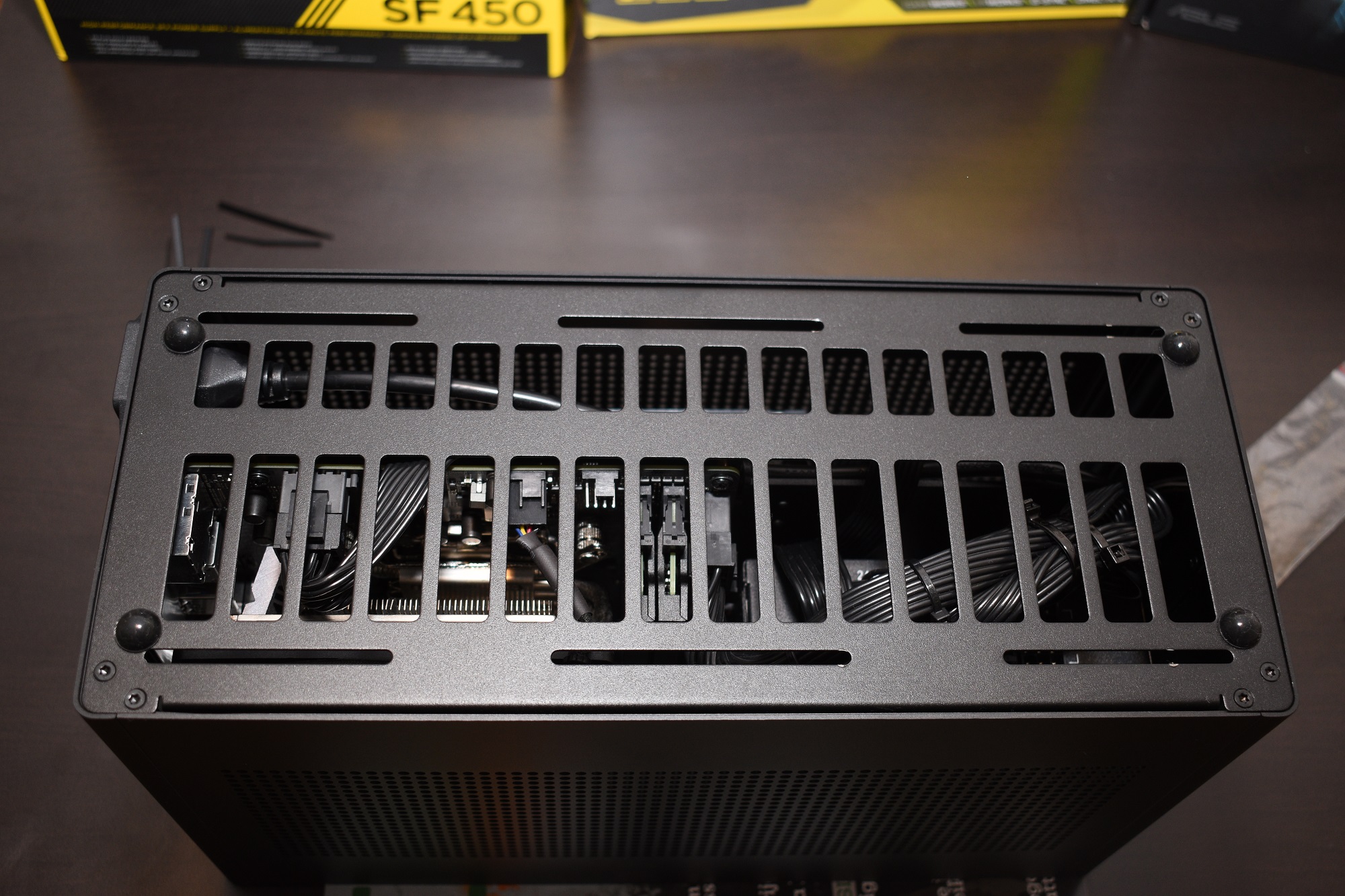

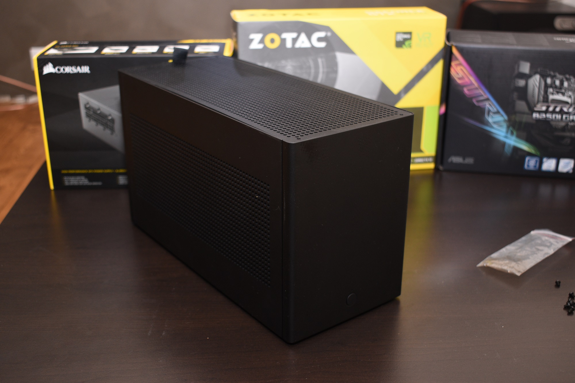

Kokku saades ilmnes veel üks väikene möödapanek. Nimelt pealmine kaas on arvuti peal lahtiselt ja miski teda ei suru ega hoia vastu korpust, siis pärast gpu ja tema voolukaabli installeerimist läheb pealmine kaas vastu kaablit ja ei vaju nii korrektselt alla nagu vaja. Võimalus on ka pealmine kaas kruvidega kinni tõmmata, et keegi tegelane ei saaks seda avada või siis tõstes ei lendaks see pealt ära. Aga siis jäävad korpuse peale just mitte kõige ilusamad kruvipead. Ise oleks lahendanud ilmselt selle mingi magnet süsteemiga. Jah, tean, et alumiiniumi külge ei hakka magnet, aga selle luugi külge annaks ju mingid ribad liimida ja teisele poole samuti. Kardan ka, et kõrge GPU puhul jäävad juhtmed nii ette, et vajalik on tophati. Ilmselt selle peale ei ole mõeldud, et peale GPU kõrguse tuleb ka otsa massiivne pistik koos kaablitega.

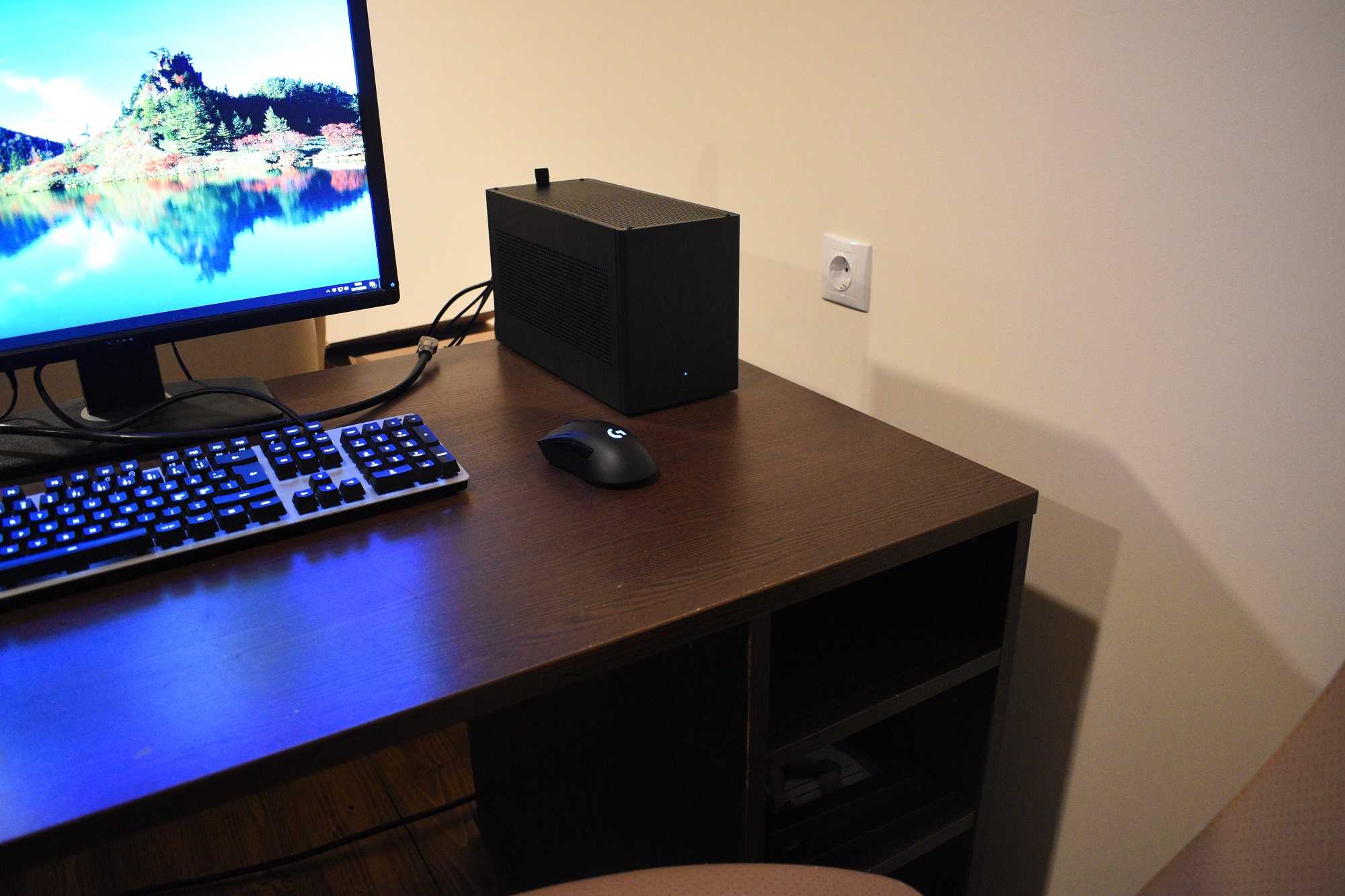

Arvestades toatemperatuuride erinevust ja ümber pandud plekitükke siis olen ma väga positiivselt üllatunud. Muidugi kahjuks CPU ventilaatori pöörded jäid mul logimata, võimalik, et nendes on suuremad erinevused, aga samas fan profiil on täpselt samasugune. Tulevikus üritan kindlasti veel mingeid teste teha. Ja leida Ghostile parim jahedus.
Üks pilti ka ajutise lauapeal.

• Pealmine korpuse kaas on lihtsalt lahtiselt peal, oleks võinud kasutada magnet süsteemi või midagi kindlamat. thumbs_down.gif

GPU juhtme paigutasin ka paremini. Pealmine võre/kaas on nüüd kruvivaba ja seisab niisama peal. Juhul kui peaks korpuse 180 kraadi keerama siis muidugi lendab see sealt minema.

Mis video panid sinna, kas gtx 1080ti mini voi amp ei mahu?
Pane spekid
Kommentaarid: 143 loe/lisa Kasutajad arvavad:  :: 3 :: 0 :: 125
tagasi üles
Sants
HV veteran
Sants
liitunud: 31.08.2014
sõnum 16.12.2018 16:31:02 vasta tsitaadiga
_________________
Lehtplastiku painutus, casemod, vesijahutus. Küsi julgelt!
Valmistan sleevitud ja tavalisi ATX kaableid!
Tehtud tööd -->> https://www.facebook.com/SantsCustomDesigns/ ja https://www.instagram.com/santscustoms/
Kommentaarid: 221 loe/lisa Kasutajad arvavad:  :: 0 :: 0 :: 192
tagasi üles
SilQ
HV Guru
SilQ
liitunud: 19.10.2006
sõnum 16.12.2018 16:42:38 vasta tsitaadiga
delef kirjutas:
Pane spekid
Zotac 1070 mini läks mul.
Testitud mudelid:
http://louqe.com/img/GhostS1_GPU_Compatibility.pdf
Mõõdud näeb ka ära sealt.
edit:
Panen veel paar linki:
http://louqe.com/img/GhostS1Addons.pdf
http://louqe.com/img/img/ext/ext/GhostCPUheatSinkTest.pdf
Kommentaarid: 251 loe/lisa Kasutajad arvavad:  :: 1 :: 0 :: 215

revotechnik, Juhtme sleevimine ei olegi probleem nr1. Probleem nr 1 on kaabli pikkus. 24pin'isele oleks vaja mingi 10cm, aga kaasas on mingi 2x pikem. Kaableid lõikuma ma peaksin ikka, siis juba sleev ka külge kui seda ise teen või tellina Sants'ilt.
Edit:
Leidsin veel ühe cooleri valikusse: https://www.scytheus.com/bigshuriken3
Tundub, et tegu on nii uue tootega, et seda osta veel kuskilt ei saa.
Korralikult kaalu ja säilitaks kõrgete mälude paigalduse tulevikus. Originaal vendiga peale ei mahuks, aga 15mm mahub ilusti.
Samas isutab AXP-100 FC ka. Temal veel suurem kaal ja TDP. Igasugu soodustused ka hetkel SuperBuy's.

corsairi sf toidete kaablid on liiga pikad ja jäävad pusasse.
mul a4sfx külg ei püsi hästi kinni, sest juhtmepundar vahel, umbes samamoodi nagu ghosti ülemine kaas esimeses postis.
black ridge kuluks ära. SilQ, kui sul töötav isend kohal ja ise millegi suurema peale ära liigud, anna teada icon_wink.gif
axp-100 fc-d otsisin. selle hinna ja saadavusega lood üsna nadid. pluss, mulle ei sobinud eriti, sest peaks seda lõhkuma hakkama.
Sants kirjutas:
https://www.pslatecustoms.com/products/dan-cases-a4-sfx-24-pin-to-10-18-pin-cable-corsair-sf600-sf450

Leidsin veel sellise pildi ka, päris kitsaks läheb tavaliste sleevitud kaablitega icon_biggrin.gif
londiste, Sinu toodud lingil on juba n-ö pöördega kaabel, see näeb päris viisakas välja ka thumbs_up.gif

Tegin kaablite mõõte tööd ära ja samas sattusin sellise video otsa:
Siin ta teeb iga 24pinise kaabli eri pikkusega.

SilQ, Seda ma mõtlesin jah, nii jääb väga kena thumbs_up.gif Vastasel juhul tekib sama olukord mis mu postitatud pildil icon_lol.gif

londiste, Olen päris mitmeid selliseid teinud, antud isend on lihtsalt mitu korda lühem icon_lol.gif
SilQ, Tal pole mitte ainult 24 pin'il eri pikkusega juhtmed vaid ka prose ja gpu kaablitel, vastasel korral ei jääks need nii ilusti.

sõnum 29.05.2019 09:10:19 vasta tsitaadiga
londiste, Nagu ma Sants'i jutust aru sain siis mu mõõtmistest oli vähe kasu.
Ta tahaks mõneks ajaks (pool päeva) masinat oma kätte saada, et iga kaabli vastavalt vajadusele mõõta ja paika panna. Eks 24pin'iste kaabli pikkustest sõltub kaabli paine jne.
Edit: Cooleri osas uudiseid. Black Ridge tuleb taaskord turule Veebruaris. Seega ootan selle ära.
Edit2: Veel üks huvitav cooler: https://www.raijintek.com/en/products_detail.php?ProductID=100
Aga see cooler mahub ainult kasti originaal ventikaga, kui keegi tahab tavalist slim'i panna 15mm siis ei mahu. Arvutitargast on seda saada ka.
Edit3: Nii, pole ammu midagi juhtunud. Black Ridge tuli taas müügile ja Arvutitark aitas mul seda hankida. Üritan lähipäevil sisse toppida ja mingid testid teha.
Võrreldes esimese versiooniga mis ma kätte sain, on ta kujult samasugune, aga värv on hoopis teine. Algne matt must on vahetunud nüüd pigem gun metallic värviks + kerge läige. Pakend seespidiselt on ka teine, algul oli ventilaator eraldi nüüd cooler külge keeratud.
Korpusest endast. Siiani väga tublisti vastupidanud igasugustele löökidele. See tähendab, et värvi kuskilt lahti pole ma saanud.
Test 1. Kõik idles, arvutiga midagi ei tehta (enne temperatuuri võtmist arvuti vähemalt 5 minutit ilma tööta olnud). Toa temperatuur teistel 23, ghostiga 24,5. CPU ventilaatori kiirus kõigil juhtudel 400rpmi. GPU 0.
________________CPU____GPU_____SSD
Ilma korpuseta____36______56______54
Fractal 202’ega____36______ - ______ -
Ghostiga_________37______48______51
Ghost Ridgega____35_______51______58 (kuumem sellepärast, et radikas ei puhu enam otse ssd peale)
Test 2. 3Dmark testi ajal maksimum saavutatud temperatuur. CPU rpmi kahjuks ei loginud, kuid oleks pidanud.
______________CPU_____GPU_____SSD_____GPU rpm
Ilma korpuseta___69______74______60_______1911
Fractal 202______72______ - _______ - ________ -
Ghostiga________71______75______58_______1941
Ghost Ridgega____67______76______62_______2106 (miks GPU kuumem, ilmselt toas soojem)
Test 3. PC mark testi ajal maksimum temperatuurid. 202’ega pole seda testi teinud, programm ostetud alles halloweeni ajal. CPU rpm jäi jälle logimata.
____________CPU______GPU_____SSD_____GPU rpm
Ilma korpuseta_78_______73______63_______1754
Ghostiga______81_______75______61_______1966
Ghost Ridgega__77_______75_____66________1905

Jahutitest: C7 cu miinus minu jaoks oli see, et ma ei saa panna oma Prolimatech jahutit peale. Tahaks seda ikka kasutada, jube hea ja vaikne jahuti. Teiseks 92mm vent, kardan et teeb lärmi. Kolmandaks tahaks korpuse maksimum ruumi ära kasutada ja Black ridge oli täpselt igalt poolt suhteliselt maksimaalse kasutusega. Põhjapoole saaks veel minna, aga eks sinna tuleb kuum uus AMD chip.
Aga kindlasti tahaks ise ka seda tulemust teada, vb on see palju parem. Veel tahaks teada kuidas Thermalright AXP-100 Full Copper, benchib, netis väga head testi pole leidnud. Aga see liiga kallis jahutus omaduste suhetega.
C7 tundub Dan'i vist isegi parem valik, sest Black ridgega sa ei saa kasutada 120mm venti vaid 80'nest.

axp-100 full copperi saadavusega oli viimati kui otsisin väga kehvasti. pealegi mu a4 see peal oleva ventikaga ei mahu ja alla vendi paigutamine on sellel radikal natukene keemia.
black ridge on sisuliselt dan cases dani poolt disainitud asi, nii et see oma alumise vendiga ongi a4 jaoks mõeldud icon_smile.gif
mul on 92mm vente 3tk - c7 enda oma, noctua oma ja mingi poolsuvaline hiinakas. kui ajahätta ei jää, proovin vahesid.
kaablite osas - tuleb vaadata 24-pin asukohta platedel. itx puhul kipub see üsna samas kohas asuma. asuse strixidel näiteks peaks täpselt samas kohas olema üle terve praeguse tooteliini icon_smile.gif

Ma tean, et black ridge selleks disainitud, aga minu arust aastal 2019 80mm cpu vent küll päris ok pole icon_smile.gif . Minu korpusesse mahtus täpselt 15mm vent peale ja jäi veel mõni mm ruumi nendele kinnitus traatidele. Rohkem nagu Loque jaoks tehtud icon_biggrin.gif. Aga minul C7 langeski välja selle 92mm pärast, võibolla ma alahindasin tema võimeid, aga ma otsustasin 15mm 120mm vendi kasuks.
Plaanis on võtta Asuse plate, aga ma ei tea kas tuleb B550'nt ITX'ina või millised. Räägiktase järgmisest aastast seega ma kindluse mõttes teen upgrade ära ja siis jauran kaablitega edasi.

sõnum 19.03.2020 19:36:23 vasta tsitaadiga
Sai tehtud paar kaabli Ghost kasti, suts lihtsam kui dancase a4 teha.
Kast ise jätab väga kvaliteetse ja kalli mulje. Mulle väga meeldis ka see top hat'ide teem, saab lihtsalt vesijahutuse lisada.
Rohkem pilte - http://imgur.com/a/4qiGobF

kas sinna 90-kraadine 24-pin ei mahu?
need korpused on üks juhus, kus ma kasutaks kindlasti peenemaid kaableid icon_smile.gif

CPU toite kaabel natuke pikk, või tundub nii.
Nüüd sul mõõdud olemas icon_cool.gif , enam kasti ei taha oma kätte?

Mida sa 90 kraadise 24 pin'i all mõtled?
Eks 4mm sleeving teeb ka juhtmeid jämedamaks, variant oleks kasutada jah 3mm sleevingut ja 0.75mm2 juhet, ehk stock kaablitega sama.
SilQ Cpu kaabel on tegelikult lausa pingul hetkel, 24 pin jääb jalgu icon_biggrin.gif muidu saaks lühemaks teha.
Kasti on mul nagunii vaja, või sul on kõik samad komponendid arvutis?

sõnum 19.03.2020 21:03:55 vasta tsitaadiga
midagi sellist: https://www.amazon.com/24Pin-female-adapter-desktop-supply/dp/B07BJ2QHM4
kui ma õigesti proovisin, siis a4sfx see ei mahtunud, sest jääb toitega kokku, ghosti pildilt vaadates võib-olla isegi mahub.

londiste, Kindlasti ei mahu, siis jääks samamoodi ots vastu toitekat nagu a4'l
