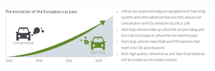

"EK mängud "tavaliste" Plii-akudega": hüvasti, 150 aastat vana akutehnoloogia, tere tulemast AGM-tehnoloo |
Sissejuhatuseks - palju kirjutatakse Euroopa Komisjoni "mängudest" kuidas Tolmuimejate pealt elektrit kokku hoida
- kuid selle suure mängu-show varju on jäänud veel üks "mäng" ja see võib mõjutada väga paljusid kes autoakusid toodavad, müüvad ning kasutavad.
PS: Endal ongi juba vaikne plaan samamoodi "käia ajaga kaasas" ning siis "tavaakuga hüvasti jättes" ning AGM-aku asemele võttes.
Ja siis vaadata, et kas on nii hea nagu neid juba reklaamitakse.
Lühidalt:
- lõpetatakse järk-järgult tavapäraste, 150 aastat tuntud tehnoloogial, "avatud püttidega plii-happeakude" tootmine.
- ning minnakse siis üle AGM-akude ( absorbent glass mat) masstootmisele ning kasutamisele.

Start-stop technology is currently offered in 5-10% of new vehicles in the U.S. and China, but according to JCI CEO Alex Molinaroli, that figure is expected to rise to 50% over the next five years. The technology is already widely present in Europe, comprising 60-65% of the current market, and that figure is expected to increase to 85% by 2020.
http://www.ila-lead.org/news/lead-in-the-news/2016-07-03/-johnson-controls-expands-agm-leadacid-battery-production
B. Ning siis EUROBAT-i teemakäsitlus samuti sellest, et "akuturul" on ees ootamas suured muudatused:

Veel üks tore lugemismaterjal - ning mille peaks - "kaanest kaaneni" läbi lugema kõik kes kavatsevad enda autole peale osta Exide ülimoeka 3DX tehnoloogial aku.
Lühidalt: autole uue õige aku leidmine on nüüd siis enam-vähem sama keeruline tegevus kui sülearvutile või tahvelarvutile uue aku otsimine. Eriti veel olukorras kus autol on peal "vanamoodsam generaator".
Tsitaat ning pilt sellest kataloogist - ja kellele ei meeldi, siis Pretensioonid tuleb esitada Euroopa Komisjonile.
Getting ready for the future
The European car parc is changing at unprecedented speed. Legislators passed strict targets requiring carmakers to reduce CO2
emissions to 130g/km by 2015 and 95g/km by 2021, representing a 40% reduction from the 2007 fleet average. These ambitious targets
forced manufacturers to design much more fuel-efficient cars with modern engines and advanced powertrain features such as Start-
Stop, battery management systems and intelligent generators, which no longer recharge batteries in continuous mode. These new
technologies rely on advanced OE-compliant AGM and EFB batteries. Micro-hybrid vehicle production levels are already soaring in
Europe. While cars with conventional powertrains still account for a majority of the car parc, the percentage of Start-Stop vehicles is
accelerating rapidly every year.

Kui Euroopa Komisjon nõuab järjest rohkem Start-Stop autosid, siis peaks ju une pealt selge olema, et seetõttu nõutakse, et ka akud peavad olema sobilikud Start-Stop akud.
Ehk siis EFB Start-Stop ning AGM Start-Stop akud, mitte enam WET-akud.

1. väike uudis siis ka "sõjarindelt" kus ühel pool "rindejoont" on siis Euroopa Komisjon ning teisel pool "rindejoont" on siis Akutootjad ning Autotootjad.
A. Näha on, et Euroopa Autotootjad ning Akutootjad on siis "alla andmas" ning nõustumas sellega, et nii "tava-WET-aku" kui ka Conventional-autod on minevik ning, et vähemalt 80% autodest peavad olema siis Start-Stop autod ning ka sellised mis oma töös kasutavad ainult siis kas AGM Start-Stop akut või siis EFB Start-Stop akut.
Ning ainult 20% autodest võivad siis olla "vanamoodsad" tooted kus on siis kasutusel "vanamoodsamad" akud.
