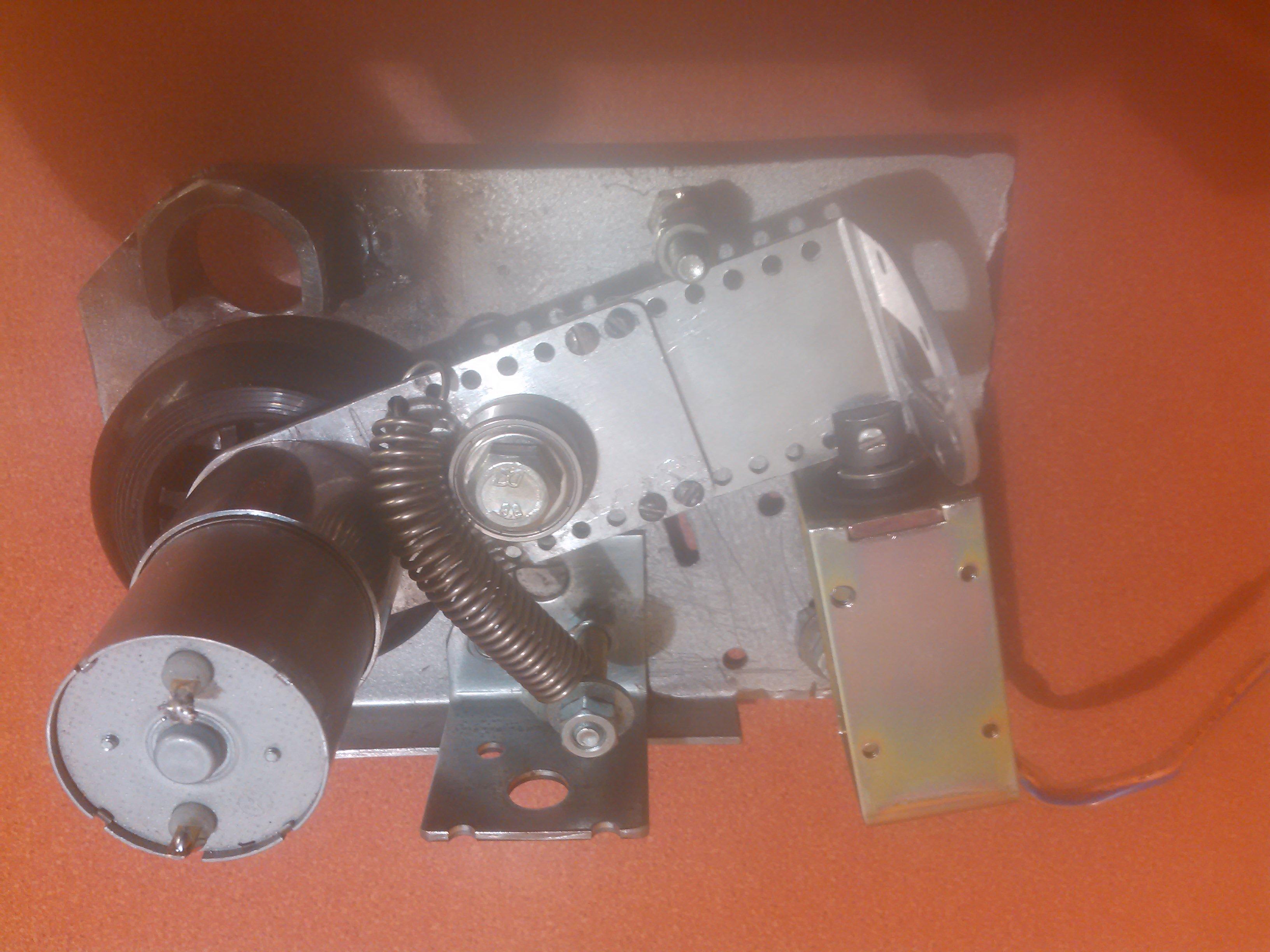

Väike uuendus siia.
Vahepeal polnud aega sellega tegeleda. Viimase nädala õhtud veetsin kuuris viilides-puurides. Hetkel oli eesmärgiks midagi valmis saada, et kontrollida idee töötavust ja otsida võimalikke probleeme. Midagi on valmis ja peamised probleemid leitud.
Mobiilikaameraga tulid eriti kehvad pildid thumbs_up.gif ei hakka ülejäänusid siia toppimagi.
Spoiler Spoiler Spoiler
Homme saab vast ka kokku kruvitud juhtmetega isendist pildi.
Jubinate saadavusega on kehvasti. Kõike on saada, aga... Amazon ei saada pooli huvitavaid juppe Eestisse. Kataloogipoodides on olemas näiteks mootori 6V versioon, aga mitte kuskilt ei leia 12V versiooni mida tootja kodulehel reklaamib. Kust ostetakse Eestis solenoide? Pood mis müüb Pololu mootoreid ei müü rattaid. Pood mis müüb rattaid ei müü kinnitus juppe. Universaalne kinnitusjupp ei sobi ühelegi müüdavale rattale. Universaalne kinnitus ei kasuta samu kinnituskruve kui teised sama firma kinnitused ja komplektis neid ka kaasas ei olnud. Lõpuks moodustab 75% juppide koguhinnast transpordikulu, sest jupid tulid Poolast/Hiinast/Pransusmaalt/Inglismaalt. Ühest poest korrga komplekti (mootor+mootori kinnitus+ratas+ratta kinnitus) kokku panemine on peaaegu võimatu.
Laagreid pole siiamaani jõudnud otsima minna. Viilisin tuimalt ühe suurema mutri sobivasse formaati ja keevitasin plaadi külge.
Mootoriks on praegu https://www.pololu.com/product/1107 Proovisin ka väiksemat, aga see jäi 6 v juures nõrgaks. https://www.pololu.com/product/1575 6V juures jäi ka solenoid nõrgaks nii et polnud mõtet edasi katsetada sellega.
Sealt samast ka mootori kinnitused (ühe tagusin sirgeks ja teise panin pikenduseks otsa). Idee proovimiseks ajab asja ära. Päris kaadervärki selline alumiiniumipehmo ei sobi.
Rattaks samast august https://www.pololu.com/product/3272 Sobivasse formaati aitas 6mm polt läbi võlli-puurpink ja terav peitel. Mõnusalt toekas tükk. Võtsin neli tükki juhuks kui treimine valesti läheb.
Proovitud sai ka peenemat ratast: https://www.pololu.com/product/1420 Haarduvus oli pagana hea, aga kummiriba oli liiga õhuke. See ei peaks pikalt vastu.
Järgmine kord võtan vaevaks ja nikerdan selle puurpingi külge:
Mootori kiirust juhib: http://www.amazon.co.uk/6V-90V-Pulse-Width-Controller-Switch/dp/B00CWSO2IY?ie=UTF8&psc=1&redirect=true&ref_=oh_aui_detailpage_o01_s00
Millega tekib probleem on selle kinnitamine lihpingi peale. Praegu kasutusel oleval klambril tekib pika peale loks sisse. Selle elukeskkond on ikka väga abrasiivne. http://catalog.ee.toolstore.com/#/?article=V09-5101117- Idee testimiseks sobib(eriti kui neid on pool toisnat kapist võtta), aga sinna tuleb midagi muud mitte loksuvat aretada.
Kapi nurgast kraapsin välja ka sellise: http://catalog.ee.toolstore.com/#/?article=V09-5101124- Loksu oli oluliselt vähem, aga selle kasutusloogika oli vale praguse süsteemi jaoks.
Peab oma tagumiku ikkagi Tartu vedama ja B&B Toolsist läbi käima. Aju töötab paremini kui saab oma käega riista otsast kinni võtta ja logistada/sikutada/loksu otsida.
Töö jätkub...
EDIT:
Väike värskendus.
Viimane kord tõin BB toolist sobiva liigutamis mehhanismi ja kruvisin kogu kupatuse kokku. Monteerisin lihvpingile ja andsin TULD. See oli ka viimane kord kui sellel mõnda mutrit puutusin. Asi lihtsalt töötas. Selle aja jooksul on läbi lastud 150 000-200 000 toorikut.
Esimene jupp, mis täna otsad andis oli mootori reduktor. Mootori ja käigumehhanismi hammasrattad suutsid lõpuks ära kuluda ja kaotasid omavahelise kontakti. Uued mootorid peaks kohale jõudma hiljemalt teisipäeval.
