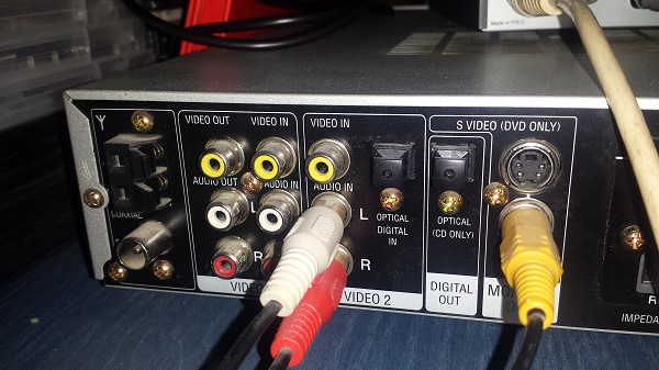

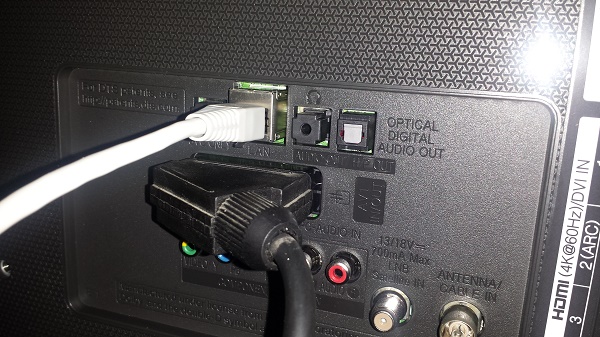

On kellelgi ideid kuidas saaks vana kodukino süsteemi tööle uue LG telekaga?
Nimelt on mul vana Sony DAV-S800 kodukino
ja
uus LG 49UF7707 telekas.
Hetkel on mul telekas kasutuses scart pistik digiboksi jaoks.
Lisasin manusesse süsteemide tagumised juhtmestiku paneelid, ehk oskab keegi midagi välja mõelda.
Kas see optical digital võib kuidagi lahendus olla?
Manus
Kodukino tagune paneel

Telerist heli kodukinno saad ilusti optilise kaabliga.

Kui oled kaabli ära ostnud, siis pead enne ühendamist kaabli otsast ära võtma plastiknupud ja kodukino tagant pesalt plastkatte. Tv on juba nii uus, et sellel läheb pesa kate ise eest ära.

Toslink audio optiline kaabel peaks olema asja täpne nimi.
Vaata tehnika asetuse järgi kui pikka vaja on ning arvesta, et seda ei tasu niipalju murda/väänata kui tavalist kaablit.
E: Suur tänu kõigile, juhe olemas ja süsteem töötab, ei peagi veel uut ostma icon_smile.gif
Võib teema lukku panna.
