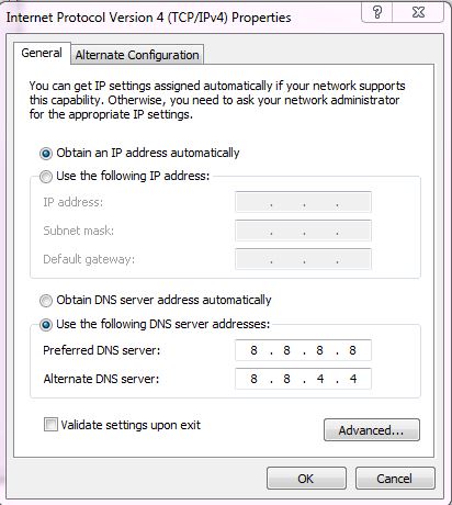

Edit: Sain nüüd asja niikaugele, et ühendus nagu loodud. Pulk ruuteris ja sinine tuluke põleb. Ruuterist läheb kaabel lauaarvutisse ja üle wifi peaks läpaka tööle saama. Läpakas leiab dir620 ühenduse üles ja connectib ära. Peale seda lööb skype roheliseks. Aga netti ikka ei pääse. IPv4 connectivity: Internet IPv6: No internet access.
Lauaarvutis näitas sama, aga peale ruuteri restarti on lauakal nüüd ipv4 ja 6 mõlemad no access...
Ideid?
EDIT LAHENDUS: Sain asja sõbra abiga tööle. Tuli muuta ipv4 DNS serveri aadressi. screenshot ka, äkki abiks:
Et mobiilis(android) tööle saada, tõmbasin vastava äpi - https://play.google.com/store/apps/details?id=com.dnset .(rooti pole vaja) Vanem android 4.2.2 hakkas tööle aga lollipopis ei saanud. Hetkel ei viitsi seda veel uurida...
Vb keegi teab, kuidas ise manuaalset neid settinguid muuta?

sul on skreen tehtud sellest, mis lõppkasutaja arvutis toimub. sa paned sinna google dns id "jõuga". võta see ruuter nüüd ette ja logi sisse ning vaata, mida sealt arvutitele jagatakse. see on õigem ,et sa jagad ruuteri poolt õigeid aadresse, mitte ei hakka lõppkasutaja pool mingit keberniiti korraldama.
su dlingike võib suurema koormuse korral ka lihtsalt pange panna. nad on "väga odavad alternatiivid" mille kvaliteet on põhimõttel " mille eest sa maksid, selle ka sa said".

Tee parem Ekraanipilt nendest seadetest mis sul ruuteris kasutusel on.
Antud hetkel on sedamoodi, et ruuteris tundub mindagi hoopis valesti olevat ja sellest probleemist lähed siis arvutis oleva seadega "jõuga" mööda.
Nii, et kui selle ruuteri seadistus on õige, siis pole tegelikult vaja arvutis mingeid "jõu-seadeid" vaja. beer_yum.gif

Jah, küsi nüüd palun IP aadress uuesti ipconfig /renew ja siis vaata, mis ipconfig /all sulle DNS serveri aadressiks pajatab. Ma rumalasti eeldasin, et Sa taipad seda ise teha icon_smile.gif

ma unustasin ennast täpsustada, et ma tahaks teada, mida pulk masinale annab ilma dnsi masina poolt solkimata. mõte liigub kätest kiiremini. see, mis sinna juba käsitsi solgitakse, on savi.
üldiselt ma kaldun arvama, et purk, mille viimane firmavara toodeti aastal 2012 ei saa selle pulgaga läbi. mõistlik oleks hakata kammima meie aladel müüdavate odavakeste support listi pulkade asjus ja sealt mingi töötav omale ligi rebida.
