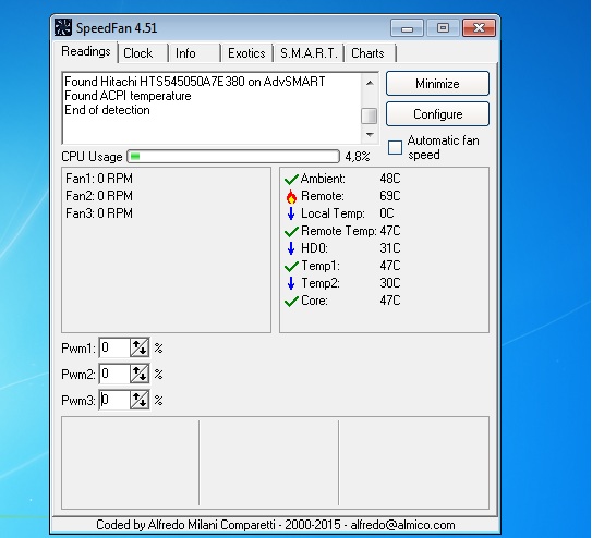

Lisan ühe foto.
Tõmbasin speedfani.
Mis see remote on?
Manus

-raiko-, remote peaks olema seotud grafakaardiga. Samas speedfan on mõneti selline loll proge mis tihti näitab igast teibaid, asju mida polegi ja lisaks ka täiesti valesid kraade. Küsimus ikkagi antud juhul selles kas vent allub mingi soft regullimiskatsetele või mitte.
Samas muidugi on see variant kahh, et CPU'ga on kõik korras aga kuskil mingi termopadi kehvalt ja muu komponent kuum a'la ACPI sensor.
