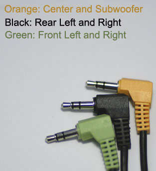

Tere.
Esiteks andmed:
Teler: Samsung ue40es5500w
Kõlarid: Logitech X-530 (3x 3.5 mm isased)
Olukord järgmine.
Sisse tuleb signaal elioni motorola digiboksi kaudu. Ilmselt on palju loota seatl true 5.1 kätte saada- sellega olen leppinud.
Teler ise on ära ühendatud Cat5-ga kodu võrku ja arvutist jagatud mediale saan ligi ja saan seda maha mängida.
Ei armasta eriti lisavidinaid, ega palju raha kulutada - Siit küsimus. Kuidas saab kõige mõistlikuma lahendusena 5.1 heli kätte?
Kõlaritel on 3 x 3,5 mm jack-i
Ise olen uurinud ja puurinud ja aru saanud nii palju, et enamus oskab soovitada, kuidas 2.1 kõigist kõlaritest kätte saada.
<-- 2.1 5.1 kõlaritega.
Lugesin ka siin varem esinenud teemasid ja palju erinevaid arvamusi on olnud- Samas aeg on läinud edasi ja uusi ägedais lahendusi on ilmselt juurde leiutatud.
Teleril on ka optical audio out pesa, mis on minu jaoks pisut arusaamatu nähtus, aga väidetakse, et sealt peaks digitaalse 5.1 ja koguni 7.1 kätte saama.
Kutsun üles asjatundjaid nõu andma.
PS, amazonist leidsin sellise eluka -link amazoni Kas see annaks välja päris 5.1 või on siiski tegu "5.1" (loe 2.1)
-Teleri tagu külg.
-Kõlari otsikud.
