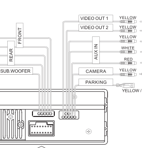

Tere. Kuna sai ostetud teine auto omale, siis esitan küsimuse targematele. Nimelt kindalaekast avastasin valge kaabli... sõber tuli ja proovis kohe sinna otsa istutada oma mingit ipodi vms asjandust ja sobis ka iphone sinna külge... ilmselt siis tehasest miski värk, et saad läbi maki kuulata selle kaabliga välist muusikakandjat..
kuna aga mul ei ole ühtki podiasja ja iphonnilurri ka mitte, siis kas on olemas sellist üleminekut mis sinna otsa sobiks ja teises otsas oleks näiteks USB otsik? Probleem selles, et makil on midagi viga, plaati ei mängi ja DVD-d ka mitte, saaks ka sinna miskit mälupulgajunni ühendada vähemalt..
makil on veaks see, et plaati hoiab sees 2 sekki ja siis lükkab välja. DVD samamoodi.

teine ots läheb maki tagapaneeli sisse, koos miljoni muude juhtmetega kaamerale, võimule, el.antennile jpm...
leidsin manuaali ka: http://www.dualav.com/support/manuals/xdvd710.pdf

Ei saa sa sinna USB'd kuidagi moodi.
Ainuke lahendus on mingist MP3 pleierist tõmmata kaabel AUX sisendisse.
Või arvestades milline juust see makk on, siis oleks mõistlik see jura välja vahetada.....

Manuaalis on välja toodud see iplug näidis. Ilmselt iPhone'i vms 30-pin pesast saab otse audiot välja võtta, ülejäänud seadmetel tuleb see ainult 3.5mm pesast välja, sisuliselt pead kaabli välja vahetama sellise vastu, kus sul on tavaline kõrvaklapiotsik küljes, mida siis telefoni vms külge ühendada.

http://www.ebay.co.uk/itm/iPod-iPhone-iPad-30-Pin-Dock-Connector-Female-to-3-5mm-Audio-Plug-Adapter-Cable-/150887689569?pt=UK_iPad_Tablet_Accessories&hash=item23219b6d61
Midagi taolist võimaldaks see kaabel AUX kaabliks (standard 3,5mm) teha.

mark-lll, see kaabel sul seal võtab puhtalt analoogaudiot sisse, ei ole seal mitte mingit digitaalsuhtlust, seega pulga tundmist kui sellist ei toimu. i-seadmed oskavad lihtsalt läbi selle 30-pin pesa analoogaudiot välja anda. Teiste seadmete jaoks on vaja kasutada klassikalist 3.5mm otsikut.

Analoog-audio kaabel maksab murdosa igasugu aipodidest ja -pädisest ja sinna läheb täiesti tavaline 2xRCA pistikutega audiokaabel, nagu manuaalist näha on.
Näiteks osta selline kaabel, millel on ühes otsas 2xRCA ja teises 3,5mm stereo pesa:
http://www.oomipood.ee/product/cable-470/2-rca-pistik-3-5mm-st-pesa-0-2m
(Oomikas ei paista hetkel pikemat olevat, kui 20cm - kui see kindalaekasse ei ulatu, on vaja pikemat)
ja asenda see ainult ja eranditult i-junnidele sobiv juhe selle universaalse ja standardse juhtmega - punane pistik AUX IN punasesse pessa ja valge valgesse. Muid audiosisendeid, digitaalsetest rääkimata, sellel aparaadil ei olegi.
Ja suvalise 3,5mm pesaga playeri või telefoni saad sinna ühendada sellise kaabliga:
http://www.oomipood.ee/product/cable-404-0.25/3-5mm-st-pist-3-5mm-st-pist-0-25m
või pikemaga: http://www.oomipood.ee/product/cable-404/1.5/cable-jack-3-5mm-plug-both-sides-1-5m
või siis sellise keritava variandiga:
http://www.oomipood.ee/product/ipd-cable10/3-5mm-stereo-pistik-3-5mm-stereo-pistik-0-45cm-kaabel-valg
Ja ongi probleem lahendatud. Kõik stereoväljundiga playerid, sh nii tutikad nutifonid kui vanad cd-playerid ja kassetikad, on ühendatavad. Kui on läpakas kaasas, võid selle ka sinna pista ja loomulikult on ka sinu Lumia selleks piisavalt äge.
Nii elementaarne ja odav lahendus, kui veel olla saab...

jah, just nii oligi.... ekraanile tuli kogu selle ipodi asjandus ette. lood, nimed, kerimised, pausid-stopid jne...
ja nüüd õhtul sebisin selle leitud kaabli sinna külge. kõik toimib selle 3,5mm pistikuga. eelmise ipodikaabli jätsin ka külge, see tuli teisest kohast üldse ja oma eraldi pesast. tundub, et hetkel on probleem ajutiselt lahendatud thumbs_up.gif

Kui aparaat oskas iPodiga suhelda ja see kaabel läheb seal eraldi pessa teises kohas kui joonisel, siis ei vasta see eespool lingitud manuaal tegelikkusele, sul on mingi moodsam asjandus seal autos. Manuaalis ei ole mingit dataühenduse võimalust, ainult AUX IN. Mina eeldasin, et manuaal vastab tegelikkusele.
Sel juhul ehk on tõepoolest mõtet mõni pruugitud ipod osta, nt mõni selline, mille välimus on kannatada saanud ja seetõttu odavalt kätte saab, ja permanentselt sinna otsa haakida ning kindalaekasse jättagi.

jaa...vaatasin ise ka seda joonist , tõepoolest seal ei ole seda ipodi kaablit eraldi maki tagapaneelist väljumas... minu omal aga on ja kohe eraldi pistikuga, et saad selle 30 pin kaabli sinna külge panna.
maki peal aga selgelt kirjas vaid XDVD-710.

See 30-pin kaabel läheb mingisse eraldi karpi kõigepealt, mis omakorda on selle makiga ühendatud või ühendub see otse makiga?

http://www.manualslib.com/manual/40947/Dual-Xdvd710.html?page=7#manual
ipod 30pin olemas
Kommentaarid: 29 loe/lisa Kasutajad arvavad:  :: 0 :: 0 :: 26
tagasi üles
Dogbert
HV Guru
Dogbert
liitunud: 03.05.2004
Autoriseeritud ID-kaardiga
sõnum 14.08.2014 16:18:39 vasta tsitaadiga
Jep, selles manuaalis juba on olemas, eelmises manuaalis mitte.
