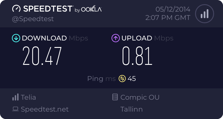

Eesmärgiks on anda ülevaade, kuidas 4G internetiühendus reaalselt toimib maakohas. Püüame leida vastused järgnevatele küsimustele:
    Kui palju aitab kaasa lisaantenn netikiirusele?
    Kuidas netipulgad töötavad 3G ruuteritega?
    Kas USB pikenduskaabli abil saab levi parandada?

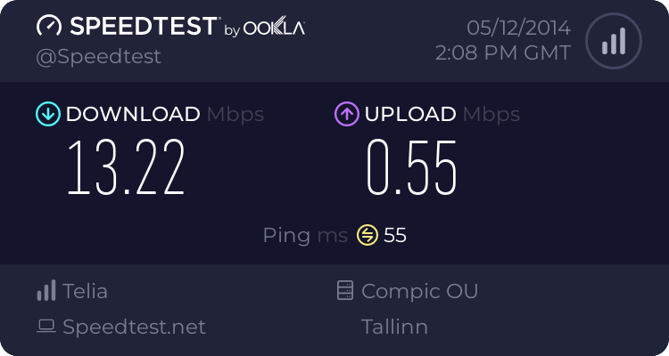

Pelgulinnas 4G pulgaga testides sain allalaadimise kiiruseks 70Mbit/s ning üleslaadimise kiiruseks 30Mbit/s, kuid siinses ülevaates testin vaid maakohta, kus levi on halb ja EMT-ga telefoniga rääkides tuleks pigem akna alla liikuda, vastasel juhul võib telefonikõne muutuda katkendlikuks.
Testimise asukoht: Harjumaal, Pärnu maantee lähedal, enne Kernut, peale Metsanurga küla.
Levi poolest 3G osas levib vaid EMT, muud operaatorid pakuvad vaid GPRS või Edge.
Kasutusel oli EMT XL+4G pakett, lubatud allalaadimiskiiruseks kuni 150Mbit/s ning lubatud üleslaadimiskiiruseks kuni 50Mbit/s

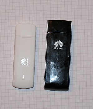

4G Netipulgad

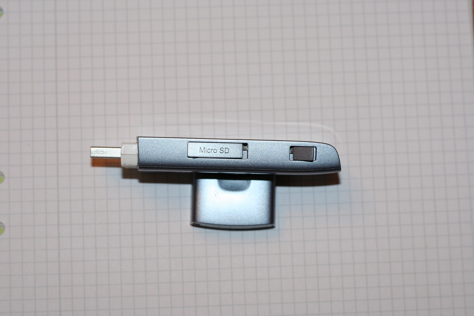

Huawei E392 (E392u-12)
Link: http://www.store4g.com/huawei-e392/
Suhteliselt suur netipulk, mis võtab enda alla ka naaber USB pordi. Käesolevast pulgast on müügil mitu erinevat modifikatsiooni, milledest Eestis sobib kasutamiseks vaid E392u-12 ning E392u-22. Enne ostu tuleks modifikatsioonile pöörata tähelepanu. Pulk on mingil määral võimeline töötama üle USB pikenduskaabli.
Modemil on 2tk TS9 antennipesa ning Micro-SD mälukaardi pesa.
Töötab mini-SIM suuruses kaardiga.
Spoiler Spoiler Spoiler
Huawei E3272S (E3272S-153)
Link: https://pood.tele2.ee/et/product/huawei-e3272-4g-modem
Väiksem võrreldes E392-ga, kuid ikkagi võtab enda alla naaber USB pordi. Pulk on pärit Tele2 esindusest ja oli ostes võrguvaba. Üle USB pikenduskaabli käesolev pulk kahjuks ei tööta.

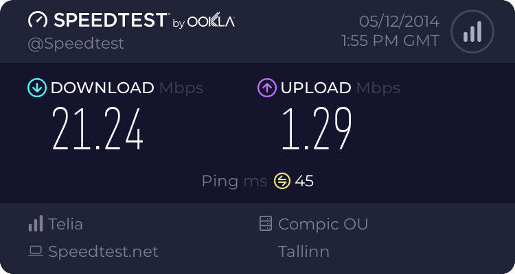

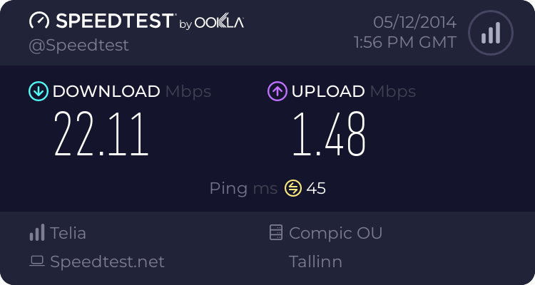

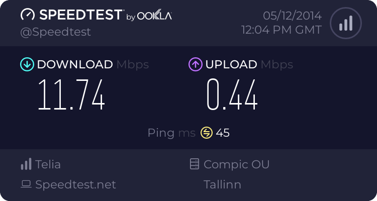

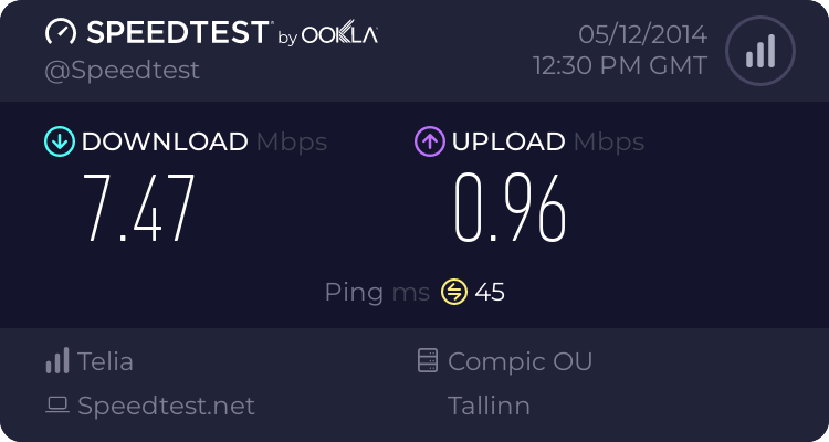

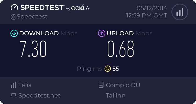

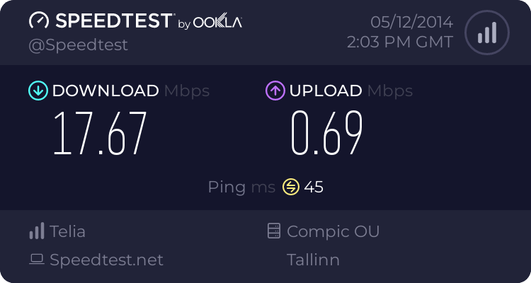

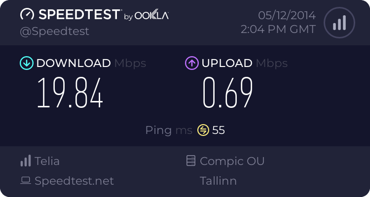

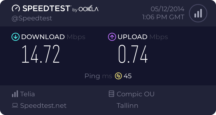

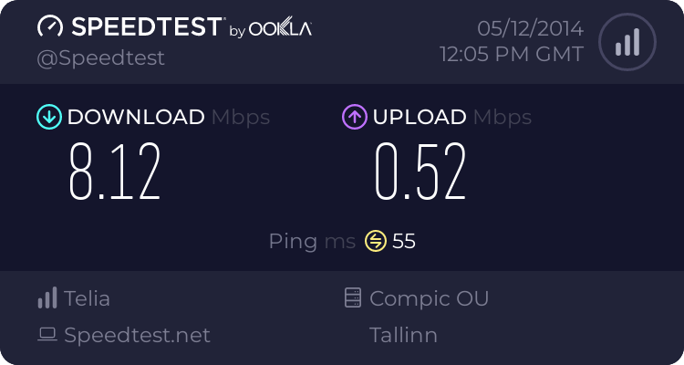

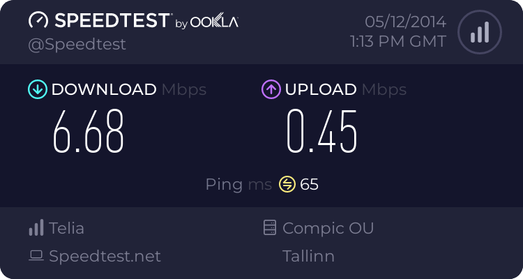

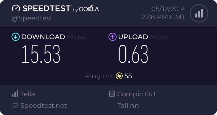

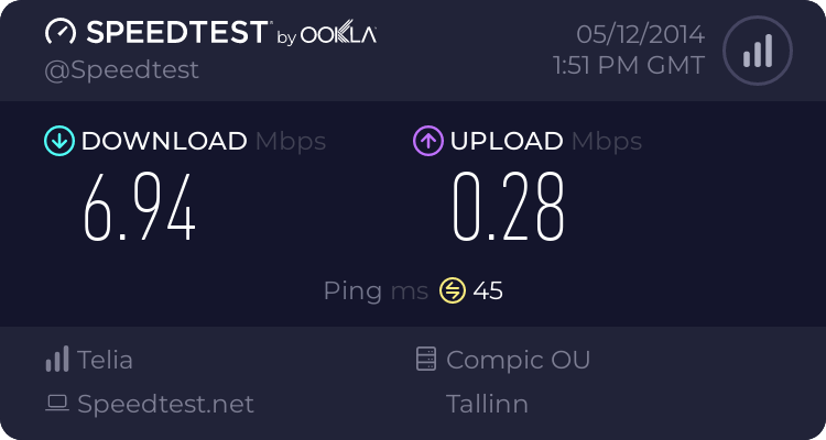

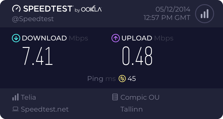

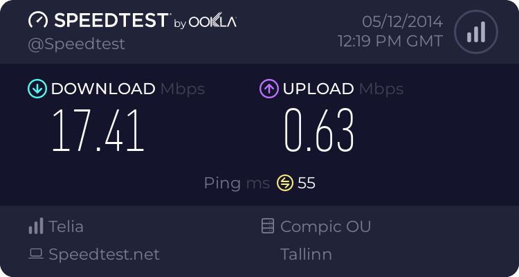

Kuna ühenduse kiirus on kõikuv, sai iga kombinatsiooniga tehtud kolm testi.
Modem ühendatud arvuti külge
Ilma antennita, ilma USB pikenduseta
- Huawei E392u-12
- Huawei E3272S-153
Antenniga, ilma USB pikenduseta
- Huawei E392u-12
- Huawei E3272S-153
Ilma antennita, USB pikendusega
- Huawei E392u-12
Ei tööta, ütleb, et software failed to install - Huawei E3272S-153
Antenniga, USB pikendusega
- Huawei E392u-12
Otse arvutiga ühendatud modemi kiirus võib olla madalam seetõttu, et modem on aknast ~80cm kaugemal kui muud testimiseks kasutatud positsioonid.
Kasutusel oli Huawei Mobile Partner tarkvara.
E392 näitas 4G LTE leviks 1 pulk, E3272S näitas 4G LTE leviks 2 pulka.
E392 töötas põhiliselt HSPA+ režiimil, LTE režiimile surumine tõmmas saavutatud kiirust alla poole võrra.
E3272S aga toimis edukalt 4G LTE režiimil.

Julgen väita, et maal viibides on mobiilne internet täiesti kasutuskõlblik ning suhteliselt sarnane Elioni ADSL kodulahenduse paketiga, kus oli 12Mbit alla ning 1Mbit üles. Sellise kiirusega saab täiesti normaalselt tööd teha.
Lisaks näitavad testid, et USB pikenduskaabel levi parandamise eesmärgil on pigem mõttetu. Ka siis kui USB pikenduskaabli otsa ühendatud modem ära tuntakse, kipub ühendus päevas nii kord paar katkema. Halva levi puhul on mõistlikum muretseda kas antenn või ruuter, sest sellisel puhul mängib suurt rolli modemi asukoht ning ka orientatsioon. Vertikaalses asendis on ühendus pisut parem.
Enne netipulgale ruuteri muretsemist tuleb ära teha kodutöö, veendumaks, et netipulk ruuteriga koos ikka tööle hakkaks.
TP-Linki ruuteril pidin PIN koodi küsimise ära keelama, et ta üldse ühendaks, Asus suutis PIN koodi mällu salvestada ja automaatselt ühenduda.

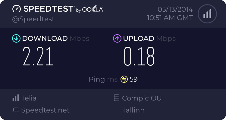

Netiühendusel on veel üks väga tähtis näitaja, mis on tihti tähtsam kui allalaadimise kiirus icon_exclaim.gif
Allalaadimise kiirust ei olegi enamikel juhtudel tegelikult vaja. Enamike jaoks määrab netikasutuse mugavuse pigem latentsus. Sellest jääb "G" ühendustel aga kõvasti puudu.
Selle tõttu on ka 1-2mbit kaabelühendus netis surfates tegelikult kiirem 7mbit 3/4g ühendusest.

1dumbpcuser kirjutas:
Umbes 5-6 korda halvem kui normaalsel kaabelühendusel
