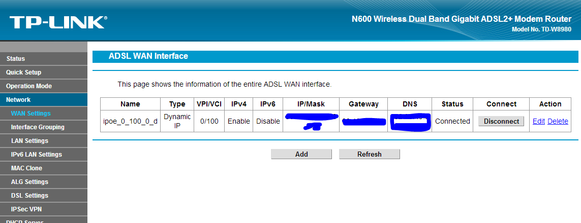

Ostsin TP LINK W8980
Kas keegi teab mis ADSL lahendust elion kasutab? PPoE, PPoA, Dynamic IP ?

Vanasti oli PPPoE. Mõnes maakohas on praegugi vist ainuke võimalik variant ADSL-i tarbimiseks PPPoE, aga praegu peaks tiheasustusega aladel DHCP (Dynamic IP) olema.

DYNAMIC IP pane ikkagi. PPoA on täiesti teine ühendustehnoloogia, mida Elion suurel määral ei tarbi.

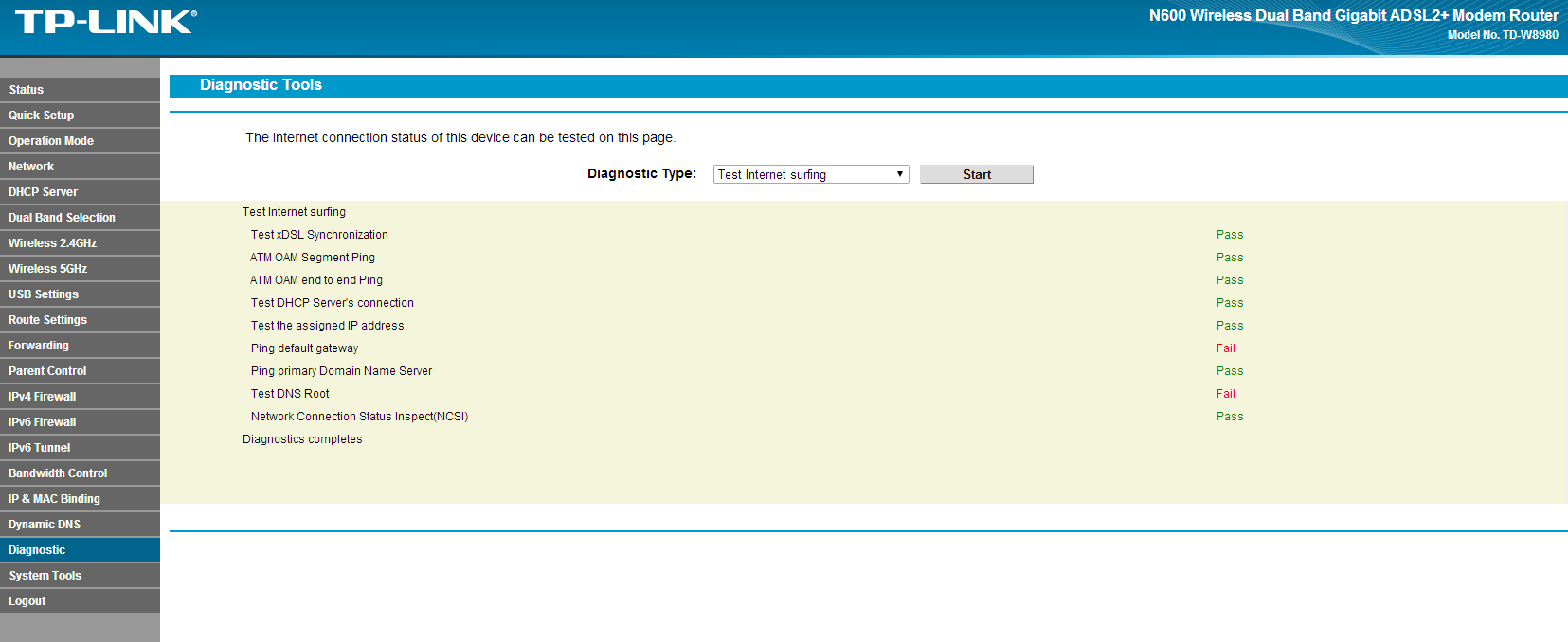

sõnum 09.05.2014 22:59:00 vasta tsitaadiga
"Quick Setup" tegi millegipärast Network>WAN Settings alla 2 ühendust ja netti ei saanud
parem on sealt kõik ära kustutada ja lisada ainult üks ühendus "Dynamic IP" VPL 0, VCL 100
Network> DSL Settings> DSL Modulation Type: G.dmt See oli vist vaikeseadena "Auto sync-up" aga Autoga ei töötanud.
nett tundub töötavat, aga diagnostika tööriist näitab paaris aspektis punast (vaata lisatud faili - "ping defult gateway" ja "test DNS root") - kas keegi oskab kommenteerida?

OFFF
HV veteran
OFFF
liitunud: 29.07.2004
sõnum 12.05.2014 11:52:38 vasta tsitaadiga
