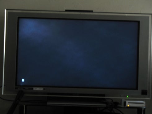

raiksman, midagi sellist?
Spoiler Spoiler Spoiler
Selle nähtuse nimi on clouding ja praeguste telekaste puhul üsna tavaline. Odavamatel rohkem, kallimatel vähem.
Taustavalgus ei jaotu ühtlaselt ja siis jääbki selline laiguline pilt. Kui asi just väga hull pole, siis garantiisse vist sellise asjaga ei võeta.

warwas kirjutas:
Aitäh, ei oleks arvanud, et nii asjalike kommentare saab. Just selline mu ekraan välja näebki. vb natuke rohkem laike. keskel ainult ei ole. Muidu olid näitajad sellele telekal hinna kohta head. Sellist asja ei osanud ette kujutada. Mul on veel võimalus see tagastada 14 päeva jooksul. Kas keegi on midagi kuulnud, et Sharp telekatel aja jooksul värvid tuhmuvad? Philips pidi ka kehva olema. Ei tea neist telekatest midagi. vb isegi makskaks rohkem, kui midagi asjalikku leiaks.

See clouding võib olla väga erinev isegi sama mudeli eri isendite vahel. Ja kui taustavalgustuse vähendamisel sellest lahti ei saa, siis mina saadaks tagasi kui pilt oleks selline nagu ülaltoodud näitel. Kuna sul väidetavalt isegi veel hullem, siis ei mõtleks hetkegi.
