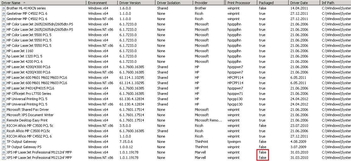

Tere!
Probleemiks Server 2008 R2-l jooksev Print Management või täpsemalt minu oskamatus seda kasutada.
Lühidalt on hunnik HP printereid, mis siis ip abil külge võetud ja koos 32 ja 64bit draiveritega välja jagatud, et kasutaja saaks ise printereid külge võtta ja ei peaks iga kord administraatori poole pöörduma, kui arvutisse uut draiverit vaja on.
Siiani toimis kõik laitmatult, kasutusel olid peamiselt HP printerid universaalse PCL draiveriga, lisaks veel ka mitmeid mudelikohaseid draivereid.
Värskelt sai soetatud uus printer - HP LaserJet Professional M1212nf MFP. Asjasse üldse mitte süvenenult, mõtlesin ka sellel kasutada universaalset PCL draiverit, ent üllatus-üllatus, antud mudel seda ei toetagi. Toetab host-based ja XPS draivereid.
Seejärel printerit arvutisse lisades, küsib aga ikka kasutajalt adminniõigusi installiks. Vaadates draiverite listi, siis antud draiverid ei ole "Packaged". Eeldan, et see tähendab siis seda, et pole ette valmistatud vaikimisi installiks? Vaadates draiverite sisu, siis leidub seal tõesti .exe faile, mida siis ilmselt ilma adminnita vaikimis installida ei ole võimalik? Kuidas ma antud draiverid saan õigele kujule?

See packaged peaks üsna poogen olema.
Adminõiguste küsimine peaks juhtuma ainult siis, kui Point-and-Print piirangud on maha võtmata või valesti seadistatud. Vaata siia http://support.microsoft.com/kb/2307161
