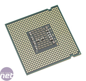

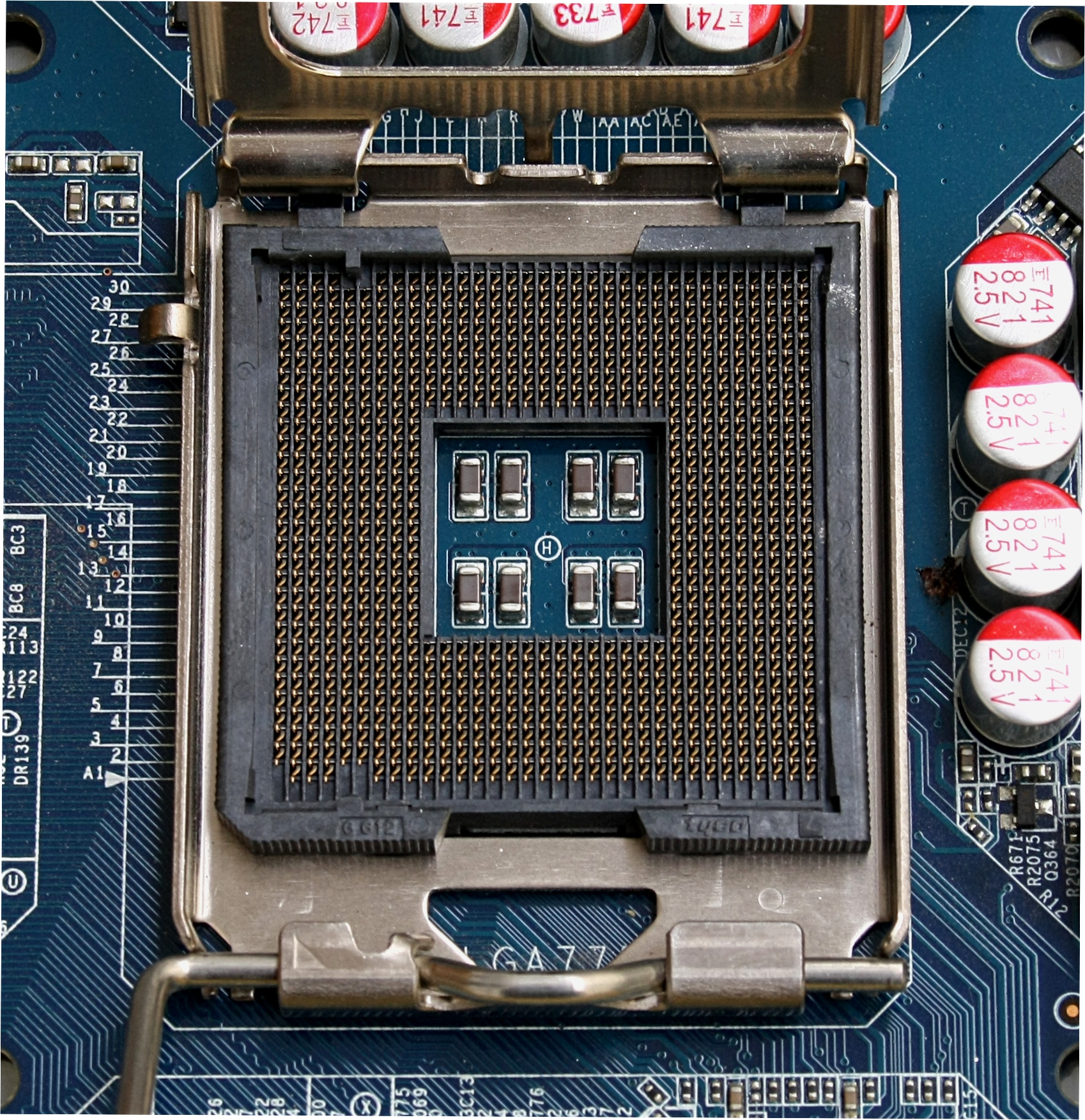

Kuidas seda proset üldse valetpidi sisse panna, kas neid pine niimooid ära ei murra/vääna?

| Socket 775'l ei ole prose pinnidega minuteada.
