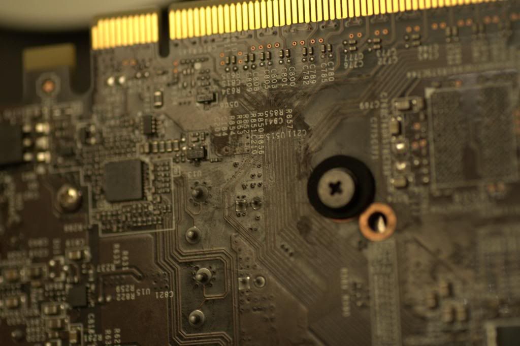

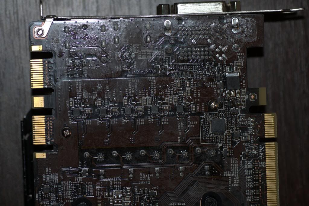

Tere. probleem siis selline et tellisin endale arvuti komplekti ja tuli välja et videokaart oli praak, saatsin garantiise ja nad siis saatsid uue videokaardi tagasi. Uus kaart küll töötab, aga uue videokaardi paki avamisel avastasin kaardil kahtlased laigud. Mida arvate kas on normaalne ?

Pisikesed hiina tibid on laisad olnud, pole viitsinud jooteräbusti/kampoli jääke eemaldada. Kui sina nii laisk pole, pesed ise puhtaks.
Kas see normaalne on? Raske öelda, midagi erakordeset seal aga paraku siiski pole.
panen pesumasinasse ? icon_lol.gif ok, nali naljaks, millega seda jama muidu eemaldada ? niiske / kuiva lapiga, või selleks on mingi spets värk välja mõeldud ?

Kõige kättesaadavam oleks vast tavaline piiritus, perearst kirjutab retsepti, helistad talle. Ja siis ettevaatlikult hambaharjaga (antistaatiline spetshari (pintsel) oleks küll veidi parem) muudkui aga nühid.
Muidugi elektroonikapoodides (Oomipood, Elfa, YEInt jne...) müüakse ka spetslahusteid ja -harju/-pintsleid.
Aga ega need laigud iseenesest seal plaadi peal tegelikult midagi paha ei tee, pole lihtsalt ilusad vaadata.

Kas eelmine videokaard mille garantiisse saatsid nägi ka selline välja, hakka kas või uskuma, "kui hakkab viltu vedama, siis lõpuni".
Ise olen tiku otsa keeratud vati piirituse kastnud ja sellega puhastanud, viin jääb kuidagi lahjaks, kuivamisel jäävad vee laigud peale, võib-olla on olemas spetsiaalsed vahendid ka

Kui võimalus, anna tagasi garantiisse.
Kui ei, siis peaks selle http://www.ehow.com/how_7812134_clean-flux-pcbs.html juhendi järgi isopropüülalkoholi või atsetooni ja hambaharjaga kergelt küürides sest jagu saama

Ise kasutan http://yeint.ee/it-multimeedia/arvutitarvikud/puhastusvahendid/prf-tcc-taeppispuhastaja-520ml, üsna mugav ja kiirelt kuivav asjandus.

eelmine kaart oli puhas ja korralik, välja arvatud see et mängimise ajal pani segast icon_biggrin.gif tglt mind need laigud väga ei häirigi, lihtsalt tahtsin teada saada kas on põhjust muretsemiseks icon_wink.gif aga tänud abi eest !

ok. kui ise ammuseid aegu mäletan, siis seesama kiht vist on veidi kleepuv ka, mis meelitab tolmu ka ekstra ligi?

Kui jootepastaga on trükiplaat koos, siis arvad, et selline toode veab - töötab lõdvalt kogu garantiiaja kenasti. Tavaliselt olid trükiplaadid puhtad ja lakikihiga kaetud.
Teemaalgataja pole ka maininud, et kas antud videokaart töötab kenasti, või pole veel julgenud arvutikasti torgata.
Ise pole sellist jama veel kohanud, mina saadaks küll sellise toote tagasi.
Mis firma selle videokaardi tootis.

ja töötab ikka, kaart ise muidu MSI VGA PCIE16 GTX670 2GB GDDR5. vaatab mis saab, saatsin arvutikeskusele pildid ka. küll siis kuuleb mida nemad sellest arvavad icon_biggrin.gif
Arvasin, et mingi odav asi, aga 397.55 € ( 6220.31EEK ), täielik absurd sellise hinna eest sellist jama müüa.
Ükskõiksus valitseb kõikjal, nii tööl, tootmises, kui müügis.
Operaator lasi liini kokku, tulemus igati loogiline, ka Eestis tootmises täpselt samasugune ükskõiksus, kell kukub, tööriist jääb õhku rippuma, .....
