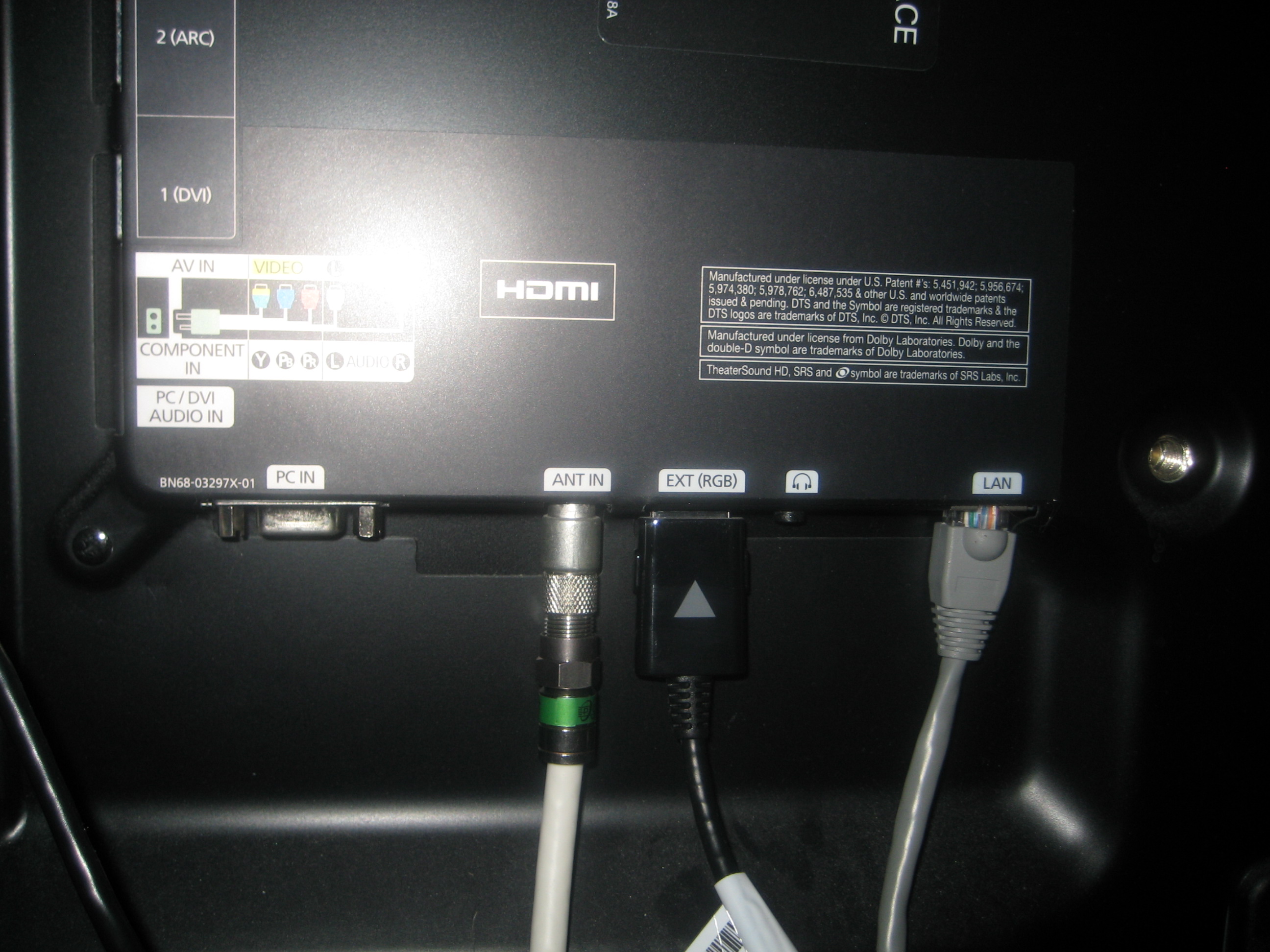

Panen siis mõned täpsustavad pildid, milline minu teleri tagune välja näeb:
Siin siis see telerist tulev originaal juhe mis läheb ise üle SCARTiks ja SCARTI otsas on adapter, mille väljundiks ka RCA heli 2 otsa ja need 2 juhet, see valge ja punane lähevadki otse välisesse heliseadmesse:
Siin pildil siin aukude nimed:
Siin pildil siis kogu krempel, mis on teleri taga:
Siin pilt siis sellest adapterist endast, ehk scart to RCA:
Ja siin siis teleri SCART väljund, see on teleriga kaasas olnud juhe:
Kõrvaklapi väljund ei sobi mulle heli üle kandmiseks. Nimelt seal on nii, et juhe sisse pista, siis tuleb heli kohe välisest heliseadmest ja teleri enda kõlarid on vait. Aga kui tahad midagi natukene tagasihoidlikumalt telekat vaadata, nt naispere oma seebikaid, siis selleks ei ole vaja võimast välist heliseadet. Ja seda in hakata jube tüütu nii minul kui neil kogu aeg ümber timmima, ehk kui tahad kõlareid muuta-muudkui roni teleri taha ja tiri kõrvaklapiväljundist juhe välja. Antud Samsungil on kõrvaklapi väljund suht haige koha peal, nimelt on ta kuidagi maru sügaval seal korpuse ääre all ja väga raske on juhtme otsaga sinna urgitsema minna ja hiljem juhet välja tõmmata.

Ja veel see ka, et seda ikkagi saab teleka menüüst kanalipõhiselt delayga paika seada (huvitav, kas ta viivitab siis videot või... veider värk), kuid see ei salvestu iseenesest. Aga äkki saab seda ikkagi kuidagi salvestada. Selle teleka kohta on kahjuks netist saada ainult mingi pooletoobine manuaal.
Aga enivei, ikka jääb see probleem, et salvestuste heli ta maha ei mängi. Selle kohta ma arvan küll, et see on mingi koopiakaitsesüsteem. Et kui kasutad näiteks mingeid Smart TV striimimisvõimalusi, ei saaks analoogis midagi salvestada, kuna see oleks ju täiega illegaalne.
Seega ikka sama jutt, et paraku tuleb kukrut kergendada, et asi mugavalt korda saada. Helikvaliteedis võib ka olla edasiminek, kuna need telekate analoogväljundid kipuvad sahisema-mürisema kui vaiksemat signaali kõvasti võimendada.

Tere!
Ei hakanud sarnase probleemiga uut teemat tegema. Mul on LG telekaga sarnane probleem (va. heli viivitus).
Kui üritan USBlt midagi mängida siis välistest kodukino kõlaritest heli ei tule.
Heli ei tule ka siis, kui ühendan kõrvaklappide pessa.
Kui ühendan kõrvaklapid või arvutikõlarid siis kõik OK.
Kas keegi oskaks aidata, kuidas vähemalt läbi kõrvaklappide pesa kodukino kõlarid tööle saada?

Mis see kodukino mudel on sul? Äkki seal pole RCA sisendid, vaid hoopis väljundid.

Kodukino on Panasonic SA-HT845. Kui ma ühendan sinna näiteks Samsung Galaxy Tabi siis on heliga kõik korras.

See ei saa teleka süü igatahes siis olla. Kui kõrvaklapiaugust arvutikõlaritega heli tuleb, siis peab ka kodukinoga tulema. Kui sa tekitad olukorra, kus telekas mängib, volüümi on normaalselt peale keeratud, galaxy tab on kodukino taga ja heli tuleb, ning võtad galaxy tagant juhtme ära ja torkad teleka taha, siis peab heli tulema, või on tegu millegi üleloomulikuga.

See on küll siis mingi täitsa imelik asi. Teise juhtme samal ajal teleka ja kodukino vahelt ära võtta oled proovinud?

Millise teise juhtme? SCARTi?

jah

Sel juhul on tegu tõelise müsteeriumiga. Telekas ei saa kuidagi vahet teha, kas sul on sinna auku pistetud arvutikõlarid või kodukino.
Ilmselt mingi lihtne viga, mida niimoodi üle neti aru ei saa, et mis värk on.

Nii. Proovisin siis täna uuesti neid asju kui vormelit vaatasin. Eriti koom oli vaadata/kuulata, kui tv taga olid ka sisse lülitatud väline helisüsteem. No sihukene kaja oli et jube. Heli seadete alt sain asja paika timmida, kuid ikkagi, asi salvestub tõesti ainult ühe kanali jaoks ära. Jääb alles siis ka, kui tv offi lülitada. Ei proovinud, aga arvan, et et kui tv seinast välja tõmmata, on tollel kanalil esialgne seis tagasi-ehk sünkroonsit väljas.
Tegin siis täna mõned proovid.
1) Võtsin kõrvaklapid. Ühendasin kõrvaklapipessa teleri taga. Heli kenasti olemas. Muud kanalit vaadates on kõik korras ning heli tuleb koheselt kui keegi ekraanil suud liigutab. Toimib ka USB pealt vaadates.
2) Võtsin scart to RCA adaptri ette. Mõtlesin, et proovin xboxi 360 originaal adaptrit, too on scart to rca (kolme kaabliga, seal 1 video siis ka). Ja täitsa kreisi. Niimoodi proovides ei tulnud välistest kõlaritest mitte ühtegi piuksu üheski režiimis. icon_eek.gif
Pannes kasvõi poole pealt tagasi vana adaptri, koheselt tuleb heli.
3) Kuna päris õiget adaptrit, kõrvaklapid to rca ei olnud mul kuskilt kapist võtta, siis sobramise peale leidsin ühe juhtme, millel ühes otsas kõrvaklapi ots ja teises isased rca heli otsad. Suskasin siis kõrvaklapi teleka taha kõrvaklapi väljundisse ja rcad otse välise helisüsteemi taha. Ja halleluuja- heli on välises seadmes olemas ja tuleb otse, ehk ilma viivituseta, AGA...miskipärast on heli vaikne välistes kõlarites. Kuigi väline helisüsteem on režiimil AUX, on heli ütleme nii, et poole väiksem kui see olema peaks. Antud variant siis töötab samuti USB pealt midagi vaadates.
Siis võtsin ja panin vana adapteri ja kogu süsteemi tagasi kokku nagu see ennem oli ja uurisin tv menüüd. Heli vormingu all (see on SPDIF all) on valida antud moel ainult PCM režiim. Muid ei anna valida. Kui ühendada näiteks süsteem töötama kõrvaklapi väljundist, siis läheb seal menüüs aktiivseks ka dolby Digital ning teler ronib ise kohe automaatselt selle sätte alla.
Kes manuale tahab lugeda, siis kõik D6xxx seeria telerid on täpselt samad. Erineb praktiliselt 3D süsteem ja Smart süsteemi osa (interneti brauserid, skype jms peal). Enim peaks leidma infot D6500 mudeli põhjal.
Mina ei saa aru, kuidas saab üks tänapäevane telekas olla nii, kõikidest aukudest ei saagi heli korralikult välja. Ja kui saab, siis töötab otse, ehk live-tv'd vaadates ehk kui vaadata midagi pulga pealt või netist, siis välises seadmes enam heli ei ole.
Ma vaatan, kontakteerun poega kust ostsin, äkki võtavad teleri tagasi....
Peaks vist oma sünkroonist väljas olevast süsteemist tegema youtube video...

SCART on selle poolest märkimisväärne pesa, et ta sisaldab nii sisendeid kui väljundeid. See teine SCART>RCA adapter oli siis ilmselt mõeldud sisendina kasutamiseks - juhul kui ümberlülituse võimalust ei ole, siis ei saagi see väljundina töötada.
Kõrvaklapiaugust heli võttes tuleb teleka enda heli kõvasti peale keerata - põhimõtteliselt kasvõi põhja volüüm, kui see tundub ok.
SPDIF seaded ei mõjuta analoogväljundit - need on optilise väljundi jaoks. PCM juhul kui väline seade ei toeta Dolby Digital ja DTS vorminguid.
Selle teleka puhul on see viivitus tõesti imelik asi - kuid kas see on piisav põhjendus teleka tagasivõtmiseks, see on üsna kahtlane. Küllap leitakse põhjendus, miks see nende arust nii peabki olema. See, et netist või USB pealt mängides SCARTist heli ei tule, on tõenäoliselt ka normaalne (või noh, kuivõrd normaalne, kuid ilmselt tootja poolt taotluslik).
Siin teemas (ja mujal) koorub välja, et ongi nende telekate analoogheliga igasugused imelikud lood, olenemata tootjast. Kui pole ehtsat RCA analoogväljundit, siis tuleb digile üle minna.
Hangi kasvõi mingi odav SPDIF optical to RCA vidin ja võidad ilmselt nii mugavuses kui kvaliteedis.
Midagi taolist - http://yeint.ee/konverter-toslink-digital-coaxial-2-x-rca-analoog-audio
Konkreetse mudeli kohta äkki keegi teine oskab soovitada, ma pole ise selliseid vidinaid proovinud. UK Amazonis paistab veel märksa odavamaid olevat - http://www.amazon.co.uk/Digital-Optical-Coaxial-Toslink-Converter/dp/B0074JZ8ZW/ref=sr_1_5?ie=UTF8&qid=1353314635&sr=8-5

Maadlesin mõni aasta tagasi samasuguse probleemiga. Telekas oli küll LG, kuid sümptomid täpselt samasugused: SCART-i heli on viibega ja "välist meediat" mängides heli ressiiverisse ei jõua jne.
Kuna ostsin ressiiveri (millel puudus optiline audiosisend) koos telekaga, siis õnnestus mul pärast paaripäevast edutut kastetamist ressiiver poes vähe "kangema" vastu vahetada, millel nimetet sisend olemas.
Optiline ühendus lahendaski kõik probleemid, heli tuleb igalt poolt ja ilma viivituseta. Ka teleka enda heli saab kuuata, kuigi ma seda ei kasuta.
Eelpool olevat mõttevahetust ja enda kogemusi arvestades tundub, et sul on tõesti kaks võimalust:
1. muretseda mingi DAC, mis optilisest signaalist (TOSLINK) RCA teeb
2. osta uus ressiiver, kuhu vajalik auk juba sisse on tehtud
