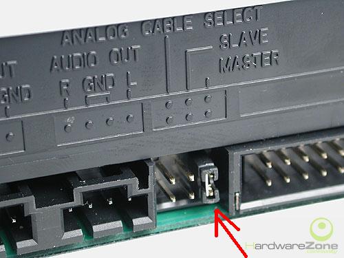

Arvata võib, et tegu mingi vanema arvutiga kus kasutatakse IDE kettaid ning nii CD lugeja kui ketta jumper samas asendis ja seetõtu ka CD lugeja ei tööta

Nii , käisin sõbra juures , panin seal HDD'le windowsi peale , sain enda arvuti tööle kuid drivereid ei saanud installida , kuna mul ei ole driverite plaati + mul millegipärast ikka veel ei tööta CD/DVD ROM ja mul ei ole Enthernet controlleri driverit vms ei saa ma netti ja ei saa ka teisi drivereid tõmmata . Mõtlesin et netist saab , aga mina ei leia Emaplaat on mul ABIT I-S71 . Kui ma olen õigesti aru saanud et see on ikka emaplaat , et siis kas keegi oskaks öelda kust ma saaks selle driveri et netti saaksin minna ja kõik ülejäänud asjad tõmmata .

Vaata eelmist posti

Jahm , olidki jumperid valesti aga mis ma selle ethernet controlleriga ikkagi peale hakkan , sest et mul ei ole driverite plaati
