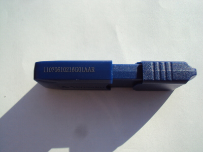

Külje pealt on mälupulk samuti mõlemast küljest samasugune ja ainuke erinevus on see, et ühele küljele on kirjutatud seerianumber ja teisele küljele pole. Samuti on mõlemas küljes neli väikest vahet, et oleks mälupulgast kuskil mugav kinni võtta ja, et ei libiseks näppude vahelt ära kui lükkad USB pesasse. Kuid kui USB ots on sisse tõmmatud jääb kahe plastmass osa vahele ka väikene vahe kust on võimalik näppudega kinni hoida.
Siin pilt sellest kui USB ots on välja lükatud ja nagu ka pildilt näha lähevad plastmassosad peale USB otsa väljalükkamist väga hästi kokku ja ei ole enam seda vahet kahe plastmassosa vahel. Rääkides kui hästi see kinni ja lahti lükkamissüsteem töötab, siis kui on lahti lükatud jääb plastmass natuke tugevamini kinni ja kui kinni lükatud, seisab samuti plastmass hästi oma koha peal.

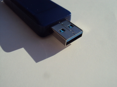

Siin ka pilt sellest kui USB ots on välja lükatud ja nagu juba standardiks on saanud on kõik USB 3 ühendused sinist värvi ja sama on ka selle mälupulga puhul. Ühel pool ühendust ei ole midagi kirjas kuid teisel pool on väikselt kirjas mälupulga suurus, mis selle mälupulga puhul on 16 GB.
