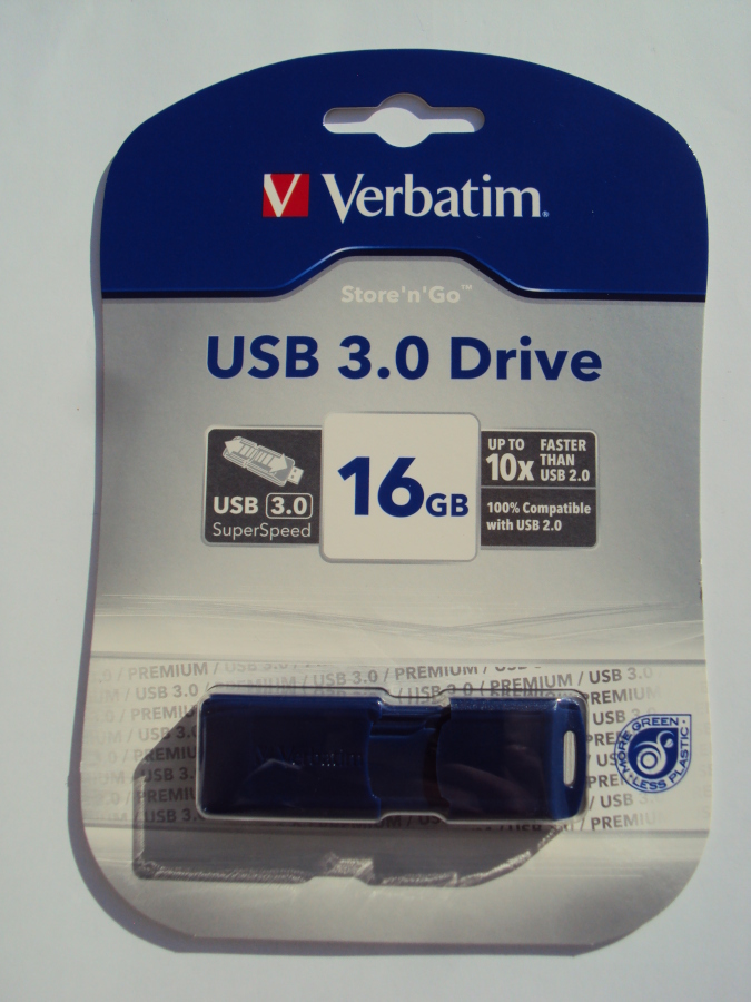

Pakend:
Pakend on sama värvi mis teisedki Verbatim'i tooted, ehk palju tumesinist värvi ja siis natukene heledamaid värve nagu hall ja valge. Pakend on USB mälupulga kohta äärmiselt suur ja ei saagi nagu väga aru milleks peab see nii suur olema. Pakendi ees on ülal firma nimi, selle all on koheselt suurelt kirjas, et tegemist on USB 3 mälupulgaga. Ja siis on kirjas mälupulga enda suurus mille kõrval on veel kirjas, et kuni kümme korda kiirem kui USB 2.0 ja, et on täielikult toetatud ka USB 2 pesa. Ja täitsa all on lõpuks mälupulk ise, mida on võimalik näha ilma pakendit avamata.

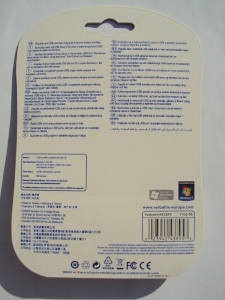

Pakendi tagumisel küljel on on paljudes erinevates keeltes kirjas, et lükata mälupulk arvuti külge USB pesasse ja siis ei jää muud üle kui failid mälupulga peale tõsta. Nagu näha ei ole Verbatim ka eestikeelset tõlget muutnud ja endiselt on kirjas, et pukseeriks oma failid mälupulgale. Lisaks on taga kirjas veel süsteemi nõuded ja logod, et Windows 7 ja Vista on toetatud.

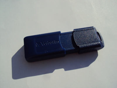

Mälupulk on üleni plastmassist ja seepärast ei ole sellel mälupulgal ka palju kaalu. Mälupulk on üleni tumesinist värvi ja ainult USB ühendus on oma tavalist värvi . Ühele küljele on kirjutatud ka Verbatim mis aitab tuvastada mis firma mälupulgaga on tegemist ja kui ka mälupulk kinni lükata jääb nimi nähtavale. Pikkuse poolest on tegemist suhteliselt tavalise pikkusega mälupulgaga, kuid laiust on natukene rohkem kui ADATA omadel mida ma hiljuti testisin. Mida võib olla oleks oodanud selle mälupulga puhul oleks see, kui oleks peale kirjutatud kuskile ka, et tegemist USB 3 mälupulgaga.

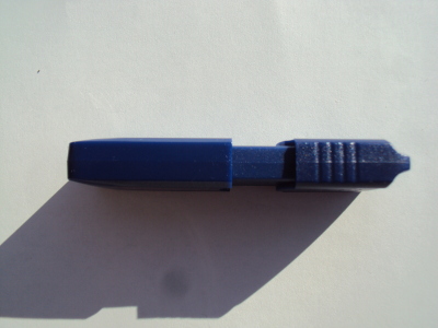

Külje pealt on mälupulk samuti mõlemast küljest samasugune ja ainuke erinevus on see, et ühele küljele on kirjutatud seerianumber ja teisele küljele pole. Samuti on mõlemas küljes neli väikest vahet, et oleks mälupulgast kuskil mugav kinni võtta ja, et ei libiseks näppude vahelt ära kui lükkad USB pesasse. Kuid kui USB ots on sisse tõmmatud jääb kahe plastmass osa vahele ka väikene vahe kust on võimalik näppudega kinni hoida.

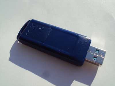

Siin pilt sellest kui USB ots on välja lükatud ja nagu ka pildilt näha lähevad plastmassosad peale USB otsa väljalükkamist väga hästi kokku ja ei ole enam seda vahet kahe plastmassosa vahel. Rääkides kui hästi see kinni ja lahti lükkamissüsteem töötab, siis kui on lahti lükatud jääb plastmass natuke tugevamini kinni ja kui kinni lükatud, seisab samuti plastmass hästi oma koha peal.
Siin ka pilt sellest kui USB ots on välja lükatud ja nagu juba standardiks on saanud on kõik USB 3 ühendused sinist värvi ja sama on ka selle mälupulga puhul. Ühel pool ühendust ei ole midagi kirjas kuid teisel pool on väikselt kirjas mälupulga suurus, mis selle mälupulga puhul on 16 GB.

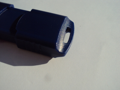

Mälupulga teises otsas on ka koht, et saaks mälupulga panna võtmehoidjaks või siis paned mõne nööri sealt läbi ja riputad kaela või kuhugi. Mis mind ainult murelikuks natuke teeb on see, et mälupulk on plastmassist ja võib lihtsalt ära murduda kui on nööri või võtmerõnga küljes ja jääb kuskile taha kinni.

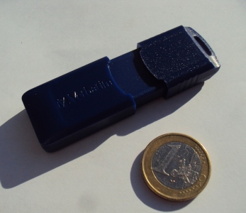

Siin ka mälupulga suuruse võrdlus ühe eurosega ja nagu näha on pikkuseks umbes kolm ühe eurost ja laiuseks üks ühe eurone. Pikkuse poolest on ta sama pikk kui ADATA pulgad mida ma hiljuti testisin, kuid laiuse poolest on Verbatim natuke laiem.

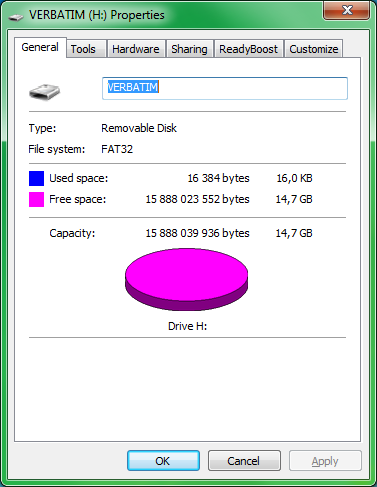

Ühendades mälupulga arvuti külge ja vaadates suurust jääb 16 GB alles 14,7 GB. Täpselt sama suurusega oli ka ADATA S102 16 GB mälupulk.

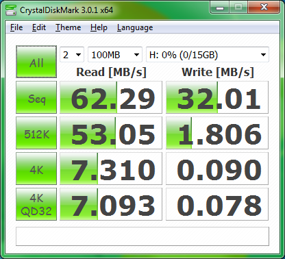

USB 3 kiirused CrystalDiskMark'is:

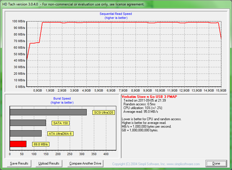

HD Tach kiirused:

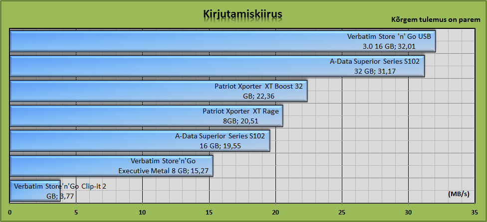

CrystalDiskMark:
CrystalDiskMark'iga testisin ma eelkõige, et saada kätte kirjutamiskiirus kuna HD Tach ei näita millegipärast kirjutamiskiirust. Ja nagu näha on nüüdsest kõige kiirem Verbatim'i mälupulk kiirusega 32,01 MB/s ja teisel kohal on nüüdsest ADATA 32 GB mälupulk jäädes napilt maha kiirusega 31,17 MB/s. Üldiselt on selle Verbatim'i mälupulgaga nii, et kiirused on väga erinevad ja oleneb palju sellest kui suur on fail ja kui palju faile. ADATA mälupulkade puhul pole ma nii suurt kõikumist küll näinud.
HDTach:
Lugemiskiiruse poolest tegi Verbatim pika puuga teistele ära kiirusega 95 MB/s, kui samas teisel kohal on alles ADATA 32 GB pulk kiirusega kõigest 71,3 MB/s. Nende vahe on üle 23 MB/s mis on peaaegu, et ühe tavalise USB 2 mälupulga lugemiskiirus. Ja kui võrrelda Verbatim'i mälupulka kõige kiirema USB 2 mälupulgaga siis kiirusevahe on peaaegu, et kolmekordne. Kuid need kleepsud mis pakendil olid, et kuni 10x kiirem on küll jama ja käib pigem USB 3 maksimaalse kiiruse kohta.
Ligipääsu aeg on Verbatim'il 0.5 ms, mis tähendab, et vaadates tabelit on tegemist täiesti keskmise tulemusega ja selline ligipääsu aeg on selles tabelis ka kõige rohkem esindatud.

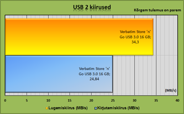

USB 2 kiirused:
USB 2 kiirused selle mälupulgaga jõuavad pudelikaelani ehk 34,3 MB/s kui arvestada seda, et USB 2 maksimaalne kiirus on 35 MB/s. Kirjutamiskiirus ei ole küll nii hea kui ADATA 32 GB mälupulgal, kuid 24,84 MB/s on piisavalt kiire, et teha pähe siiamaani testis olnud USB 2 mälupulkadele.
