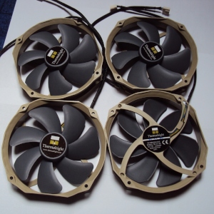

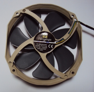

Minnes nüüd ventilaatorite juurde kuna pakendi jutt jäi lühikeseks, siis sellel pildil on ventilaatori esikülg ja nagu näha on ventilaatori raam rohelise tooniga ja labad on tumesinised hallika tooniga. Mida nendel ventilaatoritel pole on LED tuled ja kuna päris paljudele ei meeldi LED tuled, siis võivad just neile need ventilaatorid sobida. Mõõtudest on ventilaatori pikkus 160 mm, ja laius 140mm ja lõppude lõpuks paksus on 26.5mm. Kaalub kõigest 140 g, mis teeb sellest ventilaatorist ühe väga kerge ventilaatori. Ja kui peaks olema suur protsessori jahutus ja kardad, et painutab emaplaadi ära kui veel rasked ventilaatorid ka peale panna, siis need ventilaatorid teevad asja ilmselt kergemaks, kuna kaaluvad tunduvalt vähem kui enamus ventilaatoreid. Nagu näha ka pildilt ei ole ventilaatori raam just väga suur vaid on võimalikult minimaalne ja väike, kuid mis sellel ventilaatoril teistest erinev asi on see, et ta on küll 140 mm ventilaator, kuid ta kruviaugud on 120 mm asetusega. Ilmselt on see pandud selle jaoks, et protsessori jahutused ja korpused toetavad enamuselt aint 120 mm ventilaatoreid ja selle jaoks on mindud seda teedpidi, et ei tuleks kasutajatel probleeme paigaldamisega. Kuid siinkohal peab ka ennem veenduma, et kui ostad selle ventilaatori näiteks korpusele, et oleks ka 140 mm ventilaatori jaoks ruumi.

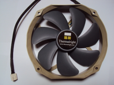

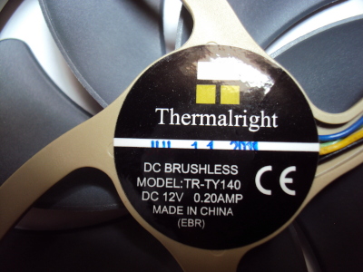

Selline näeb välja ventilaatori teine külg ja nagu näha on jälle Thermalright'i logo ja lisaks on veel ka andmeid. Kuid kui rääkida nüüd andmetest siis maksimaalselt võtad ventilaator 0.20 amprit ehk wattides 2.40 W, võrreldes Silverstone'ga võttis nende ventilaator maksimaalselt 3.96W mis on märgatavalt suur vahe. Ventilaator pöörleb ise kiirusel 900-1300 pööret minutis, ja kuna ventilaatoril on ka PWM tugi siis reguleerib ventilaator oma pöördeid ise kui on emaplaadil 4 pinnine ventilaatori otsik. Heli tekitab ventilaator kõigest 17~21dBA ja õhku liigutab vahemikus 28.3~74CFM, mis on igati head numbrid võrreldes Silverstone ventilaatoritega.

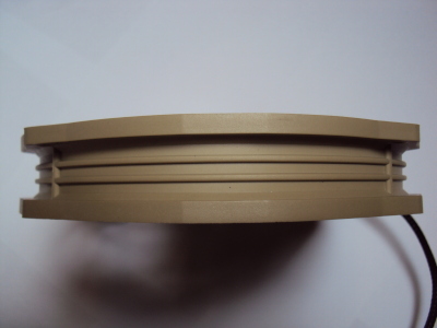

Ventilaator on peaaegu, et igast küljest erinev, esiteks jookseb ümberringi ventilaatoril kaks triipu kuid mis eesmärgil need on ei oska ma öelda, kuid pakun, et ilmselt välimuse pärast. Veel leiab ühelt ventilaatori küljelt TR mis tähistab Thermalright'i ja selle kõrval on ka koheselt Thermalright'i logo. Ilmselt on ka see pandud välimuse pärast, kuid kui peaks ventilaatoril kleeps pealt ära kaduma, on võimalik ilmselt ka selle logo kaudu ventilaator ära identifitseerida kui vaja. Ja lõppude lõpuks on ühel küljel ka nooltega ära näidatud mis pidi ventilaator pöörleb ja ka kus suunas ta puhub. See on igati hea asi ja peaks igal vähelgi endast lugupidaval firmal seal peal olema, kuid mul on ka üks Xigmatek'i ventilaator, mis tuli korpusega kaasa ja millel ei ole nooltega tähistatud mis pidi pöörleb või kus suunas puhub. Huvitav veel nende kolme pildi puhul on see, et esimesed kaks pilti on tehtud hea valgustusega ja viimane, kolmas pilt ei ole just hea valgustusega ja värvivahe on meeletu.

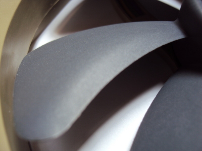

Labad on selle ventilaatoril suhteliselt tavalised ja ei ole mingit golfipalli imitatsiooni või sakilisi ääri, mis on ka juba sellepärast hea, et kui peaks juhe ventilaatorisse minema on väiksem tõenäosus, et juhtme puruks tõmbab kui sakiliste äärtega laba. Kokku on ventilaatoril labasi kokku seitse mis on peaaegu, et standard ventilaatorite puhul, kuid on ka rohkemate ja vähemate labadega.

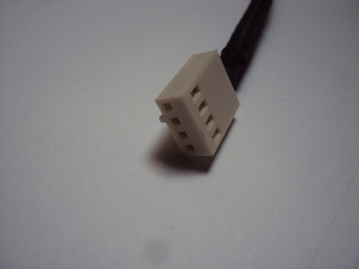

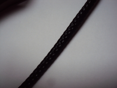

Üks negatiivsemaid asju selle ventilaatori puhul on juhe. Kui küsid, et miks, siis vastus on lihtne, see on lihtsalt liiga lühike, et kasutada neid korpuse ventilaatoritena või kui on olemas pikendus ei tohiks väga probleemi tulla. Juhtme pikkus on kõigest 25 cm ja kui ma tahtsin neid ventilaatoreid oma Xigmatek Pantheon'i lakke paigaldada tuli probleemiks see, et juhe lihtsalt ei ulatanud mingitmoodi emaplaadini. Teine asi, mis veel halb asja juures on see, et kui tahad neid ventilaatoreid kasutada mõne ventilaatori kontrolleriga, siis tuleb ka see ära unustada, kuna ventilaatori otsik on 4 pinnine. Ainuke hea asi mis ma juhtme ja sellega seonduva juures positiivne oli see, et juhe on korralikult ära sleevitud ja ei ole koledaid paljaid juhtmeid.

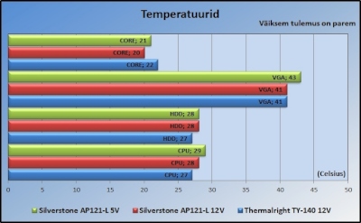

  • Toa temperatuur on 22.5 kraadi
  • Temperatuure mõõdan HWmonitoriga
  • Temperatuurid on võetud seiseolekus
  • CPU = Protsessori temperatuur
  • HDD = Kõvaketta temperatuur
  • VGA = Videokaardi temperatuur
  • CORE = Protsessori tuuma temperatuur
  • Kõvaketta temperatuur on Hitachi oma
Nagu näha on üldiselt kõige paremate näitajatega Thermalright'i ventilaator, kuna võttis kõige paremini temperatuurid alla. Temperatuuri vahed on küll väga väikesed, kuid kui Thermalright'i ventilaator töötab täispööretel on teda küll õrnalt kuulda, kuid on ta Silverstone ventilaatorist vaiksem. Testi ma Thermalright'i 5V tulemust ei pannud kuna tegemist on PWM ventilaatoritega, siis ta reguleerib oma pöördeid ise ja vähesel määral saab ainult muuta BIOS'est pöördeid. Kuid minnes temperatuuride juurde on CORE temperatuur Thermalright'il kõige kõrgem, kuid ilmselt sellepärast, et kui ma ventilaatorit paigaldasin, pidin ma protsessori jahuti korraks ära võtma ja nüüd ei ole ilmselt jahutus nii hästi kinni kui ennem. See eest on videokaardi temperatuurid samad Silverstone'ga, kui Silverstone töötab täispööretel ka. Kõvaketta temperatuurid on ka peaaegu, et kõigil samad, ainult, et Thermalright ventilaatoriga on jälle üks kraad madalam. Ja lõppude lõpuks protsessori temperatuur kus jälle Thermalright'i ventilaator võtab võidu nii, et üldkokkuvõttes on parem Thermalright kuid see eest väga väikeste temperatuuri vahedega.

See 4pin pistik nüüd küll miinus ei ole, kuna ka neid saab edukalt kasutada igasugu temperatuurikontrollerite ja pööreteregulaatoritega.
Või pead silmas mingit spetsiifilist kontrollerit, et kirjutad "mõne kontrolleriga".

Probleemiks on see, et paljudel kontrolleritel ainult 3 pinnise vendi jaoks ots ja siis pole sellega midagi teha.

4-pinine pistik annab võimaluse ühendada protsessori ventilaatoriks, seal on PWM-kontrolleriga pesa.
