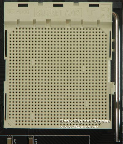

Kui prose lukustus ei toimi, siis ta vist ei suru pin'e korralikult vastu pesa klemme ka. Võibolla enne olid nad "inertsist" korralikult ühenduses, kuid kui nüüd ära liigutasid, siis ei anna enam ühendust? Mina pole veel kohanud, et lukusti proset socketi küljes kinni ei hoiaks ja et ta radika külge kleepununa koos sellega ära tuleks. Kui lukusti kangi liigutad, siis on näha, et socketi pealmine plastkiht liigub?
Masin on mingi sellise konfiga?
Phenom prose
Spoiler Spoiler Spoiler
...ja socket AM2?
Kommentaarid: 247 loe/lisa Kasutajad arvavad:  :: 0 :: 0 :: 226
