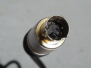

Arvutil on HDMI ja selline:
1. küsimus: Kas sellisesse saab ühendada tavalise S-video kaabli ja nii, et kõik töötab?
Kas tavaline S-video on ikka selline?

Selle juures ma saan aru, et SCART telekasse, 3,5mm arvuti kõlariauku, S-video arvutisse aga kuhu see läheb, mis selle tootepildi peal kolmese pundi keskel on?

| oomipoes on üleminek 9 lt pinilt neljale,siis võid kasutada 1. kaablit keskmine pistik rca jääb vabaks.
