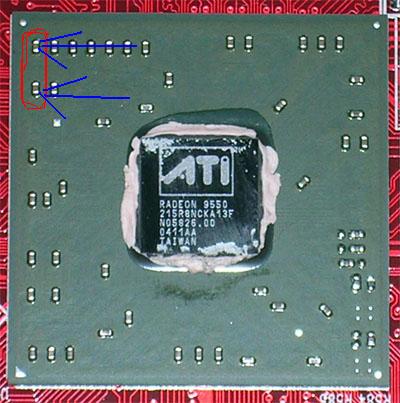

sõnum 15.02.2009 17:01:56 Tahaks tinutada radeon 9550se,ehk abi? vasta tsitaadiga
Tervist nagu pildil näha(ring ümber)on mul kas takistit puudu.Kas võib mingi taolise tinutada või on kindel mis peab olema??
thumbs_up.gif icon_rolleyes.gif äkki keegi oskab aidata.Muidu leidub taolisi igalt poolt(rammide pealt,teiste video jms)

Need pole mitte takistid, vaid kondensaatorid. Kaart ilma tööle ei lähe?
Asemele peaks ikka jootma samade näitajatega konded, aga kuna sa nende mahtuvust ei tea, siis on raske sinna midagi asemele sobitada...

icon_redface.gif Jah kondensaatorid,pilti ei löö,Monitor vilgutab ainult tulesi.Aga kudas seda mahutust saaks teada,kirja ja midagi pole seal?

Mis väega neid seal pole kas ostsid sellise kaardi juba kellegi käest ja neid samu kondesid saab ainult samalt kaardilt, gpu pealt või pekkis omaga need tuleb vist samat pidi ka panna nagu eelmiselgi pekkis/vanal lihtne see ise teha pole kui pole oskaja.
Ma julgen arvata, et odavam on uus kaart hankida, kui seda taastada... icon_rolleyes.gif
Eriti, kui veel ise ei tee...
(tegu pole ju kõikse uuema rauaga)
Sest nende kondede "väärtusi" ja polaarsust teab vaid Jumal taevas ja ATI insenerid... icon_lol.gif

kui tegu pole võnkeringi või muu tähtsa osa kondensaatoriga on mahtuvus peaaegu et suva(peab olema siiski suurem kui eelmiste kondensaatorite oma) ning volt jah, kaldun arvama et seal üle 5v ei ole.
aga seda juba teavad ainult ATI insenerid ja tõesti, jumal taevas.

Kui isegi sama pekkis kaardi saaks tuleks markeriga ära märkida mis pidi konde läheks siis saaks ka mitte oskaja hakkama.

Margus, neil SMD keraamilistel kondedel puudub "polaarsus", ehk siis pole vahet, mis pidi peale läheb.
Need peaks seal vist olema 0402 suurusega, ehk siis mõõtmetelt väga väiksed, võib-olla aga 0603 (0,8x1,6mm), ei saa pildilt väga hästi aru.
16V/100nF peaks OK olema: http://www.yeint.ee/index.php?main=526&productCat=897&productID=16771

icon_biggrin.gif te ei usu oma silmi -töötab!Konded on võetud ddr2 1gb pealt(a-data).Ja probleem pole veel olnud!! thumbs_up.gif thumbs_up.gif

icon_lol.gif nisiis ärge visake minema midagi xD.Rammide pealt saab alati tagavara xD
Aga tinutada oli suht raske need konded on ikka üli väiksed.Ise tegin suurendusklaasiga thumbs_up.gif

Tegemist 0603 kondedega, ei tohiks olla mingit probleemi jootmisel icon_wink.gif
Keraamilistel kondedel üldjuhul puudub polaarsus.
