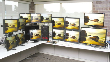

Otsin video kaarti mis oleks siis moeldud jagama uhte pilti 6 monitori vahel. Maxtroxil on olemas 3 monitorijaoks aga oleks vaja 6 jagamiseks.

Kordan veelkord ule ning valjendan teist moodi. Uks monitori pilt on vaja venitada suureks 6 monitoripeale. Ei otsi lahendust, kus uhes arvutis on mitu videokaarti.
Tulemus peaks nagema selletaolist.
http://www.digitaltigers.com/zenview-commandcenterelite.asp
Voi
http://www.cinemassivedisplays.com/MasterPlex_24X.php
Arvuti on siis kodu ja too tarbeks. Kasutada peaks olema voimalik Adobe Premieri SC 2 lihtsaid asju ning tulevikus ka uuemaid versioone.

Visiontek X1650XT Quad + DM59 kaablid iga väljundi jaoks= 8 monitori, mis näitavad erinevat pilti.
Novembrikuu ComputerPowerUser'is (CPU) on pikk artikkel, mis kirjeldab samm-sammult ühe arvuti taha 14 monitori ühendamist(8 iseseisvat desktoppi ja kõik monitorid näitavad erinevat pilti). See kaart oli antud süsteemi kokkupanemisel aluseks.

Njah, see jublakas maksab samapalju kui Matrox.
JoeKing, Mitut kaarti seal kasutati? Sest ma küll ei loe kuskilt välja, et üle nelja monitori asjandus tööle ajaks.Igale DM59-le veel omakorda DM59 otsa pandud? icon_lol.gif

JoeKing, neid kaarte peab olema 2tk 8 väljundi jaoks...
