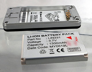

Asi ise töötab akuga ( nagu moblal tagant luuk maha ja aku on vahetatav ) Aku ise on 3.7V ja mahutab 1300mAh.
Nagu spetsifikatsioonistki näha on seadeldis väga väike.
Pildil mudel - BT359W ( Ainult 82.0 mm x 41.0 mm x 13.4 mm ja kaalub alla 70g ). Seade on läikiv ja all kummitoed et libisema ei hakkaks. Isendil on peal 3 tuld ( Bluetooth status LED (sinine), GPS status LED (roheline) ja Power LED (Punane/Kollane) ja 1 nupp (sisse/välja).

Olen ka värske BT- 359W omanik. Esimene erinevus ilmnes kohe akut nähes - mahutavus 1100mAh.
Akut esmalt laadima ei hakanud, hakkasin proovima kuidas seade töötab.
Esimesel ja teisel katsel linnast väljas maanteel toimis korralikult.
Kolmandal korral Tallinnas sees , asukoha määras kohe, liikuma hakkates hakkas hüplema siia sinna. Ekraanile moodustus nagu rütmist väljas südame kardiogramm.
Umbes 15-20min. pärast hakkas aga korrektselt tööle.
Nii et esmakasutajana (???) sain seadet kasutada vähemalt 4 tundi, enne kui aku laadimist nõudis.
