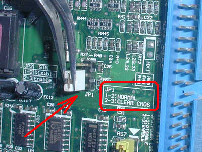

Muide mis see Clear CMOS kas sellest mingit pilti pole ?
googlest leidsin, on see õige?
kui ja siis mida sellega tegema pean ?
Aga kui ma selle Clear CMOS midagi teen? Igaljuhul ma võtsin kõvaketta ja selle patarei välja ja ikka sama jama.

yoyoo kirjutas:
Nii käisin kodus. võitsin selle emaplaadi patarei välja panin 30 sec pärast tagasi ja ikka ei tee midagi
Clear CMOS ongi sama, mis patarei välja võtmine...

hotsepp
Kreisi kasutaja
hotsepp
liitunud: 22.10.2002
sõnum 12.01.2006 16:23:01 vasta tsitaadiga
Alusta järgmiselt:
1) Eemalda toitejuhe toiteplokist;
2) Eemalda kõvakettalt, optilistelt seadetelt juhtmed (toide ning kaablid);
3) Eemalda sellised kaardid nagu helikaart, võrgukaart jne;
4) Aseta üleval näidatud pildil olev JUMPER asendisse 2-3 ning paari sekundi pärast tagasi oma normaalasendisse, nii nagu ta oli enne tõstmist;
5) Ühenda toitejuhe;
6) Käivita ning käivitumisel mine kohe BIOSi ning lae default seaded;
7) Ühenda järgmises järjekorras seadmed - kõvaketas - opt.seaded - helikaart - võrgukaart. Iga lisatud detaili paigaldamise järel käivita, selgitamaks, et kas detail töötab.
On ka variant, et videokaart on viga saanud aga eks see selgub.

marttisiitsman
Kreisi kasutaja
marttisiitsman
liitunud: 08.03.2003
sõnum 12.01.2006 16:26:52 vasta tsitaadiga
Kui sa vaatad pilti siis sa näed, et seal kasti sees üleval vasakus nurgas on JP1. Samuti on JP1 kirjutatud ka selle jumperi juurde mida näpitsatega välja tõmmatakse.
Tabelis on kirjas niimoodi:
1-2: Normal
2-3: Clear CMOS
See tähendab, et kui jumper ühendab esimest ja teist pinni, siis kõik on normaalne icon_lol.gif ehk selles asendis peab ta olema kui su arvuti töötab.
Sinu juhul peaks aitama kui sa tõstad selle jumperi teist ja kolmandat pinni ühendama. Tee seda niimoodi - tõmba jumper 1. ja 2. pinni otsast ära ning lükka see 2. ja 3. pinni otsa, siis oota hetk ning tõsta ta algsesse kohta tagasi. Siis teoreetiliselt peaks CMOS puhas olema. (seda kõike tee kui su arvuti on VÄLJA lülitatud)
Selle jumperi asukoha leiad sa kas emaplaadi manualist või siis emaplaati väheke uurides.
