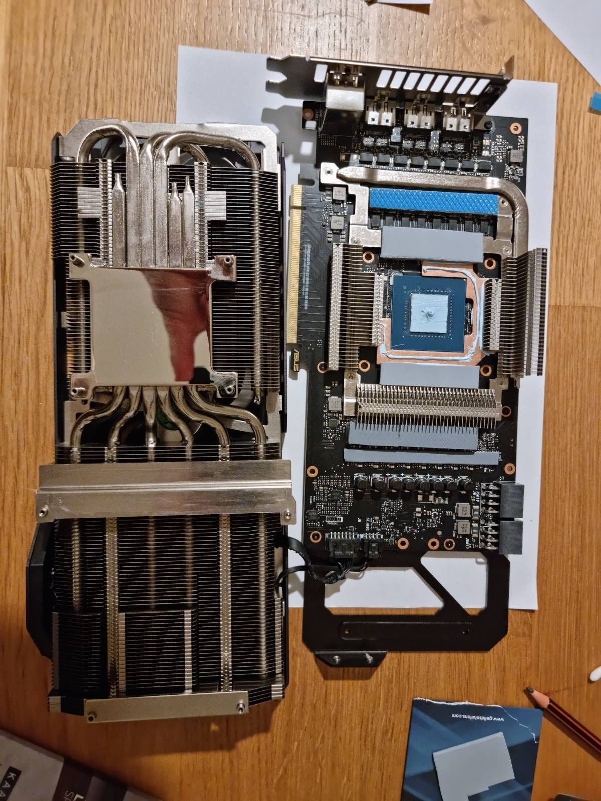

Vahetasin Asus 3070Ti TUF padjad ära ning mäludele läks patjade asemele vaskplaat.
Patjade vahetamisel kasutasin seda juhendit: https://www.reddit.com/r/gpumining/comments/sukchu/asus_tuf_3070_ti_thermal_pads/
Patjadeks kasutasin Gelid Ultimate ja Extreme patju.
Mäludele läks Coolmygpu pakutav ühes-tükis-vaseplaat: https://www.coolmygpu.com/product/ga104/2?cs=true&cst=custom
Pastaks Arctic MX-5.
Pool tundi Escape from Tarkovit @1440p näitas tulemuseks:
GPU Temp: +1.5°C (60,2 - > 61,8)
Hot Spot: +4,3°C (68,7 -> 73,0)
Memory Temp: -16°C (78 -> 62)
Tegelikult olid kaardi temperatuurid juba originaaliski täitsa head, aga uudishimust tahtsin midagi tuunida icon_biggrin.gif

Võin ainult oma kogemust jagada RTX 2080 Ti Gigabyte kaardiga. Kaart 4+ aastat vana ja eelmisel aastal hakkas ülekuumenema. Tundub, et ei ole just kõige kvaliteetsem tootja see Gigabyte (MSI kaardid pole kunagi patjade vahetust vajanud).
Vahetasin termopadjad ära ja temperatuur kukkus kolinal. Kasutasin Thermal grizzly termopatju. Ehk siis kui temperatuurid liiga kõrged tasuks proovida. Arvestada aga tuleks suht hea väljaminekuga. Vähemalt endal RTX 2080 Ti oli neid patju seal kõvasti pandud.
Lisaks pead teadma kui paksud padjad kasutusele lähevad. Ise pidin ühe korra katsetama kuna esimest korda ei olnud kõik kohad õigete patjadega kaetud. Võimalik, et netis on mingi õpetus. Ise kasutasin ühte aga ikka läks natuke nihu, küllap kaardid ja padjad on erinevad.
