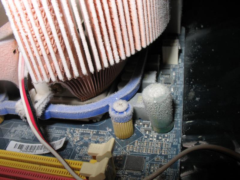

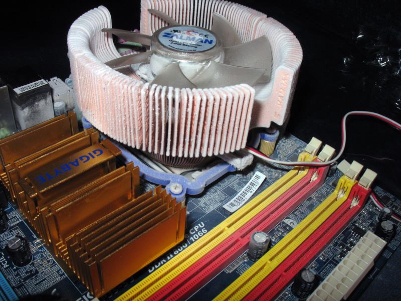

Tulemust see kahjuks ei andnud. Meeletut jõudu rakendada ei julge, külmunult võib kogu socketi nii plate küljest ära keerata.
Peale sulatamist uputasin seda isooktaaniga. Efekt on sellel aga väike, kuna kergesti lenduv vedelik lihtsalt ei jõua toimima hakata ning ammugi mitte talla/IHSi keskele poole imenduda.
Üks võimalus asi 120+C peale lasta. Näiteks BIOSist termokaitse maha ning ventikal juhe tagant. Load taha ning samal ajal vaikselt jahutust keerama. Seejuures peab aga ettevaatlik olema, et jahutuse lahtitulles prose maha ei põleks...
