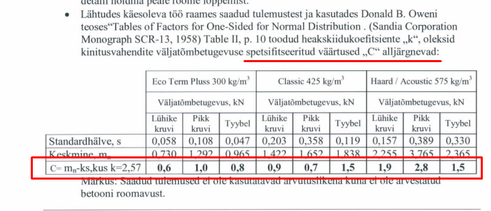

Tekkis statistika osas üks küsimus. Seotud küll ehitusvaldkonnaga aga probleem olemuselt siiski matemaatiline. Nimelt on tehtud hulk katseid, tulemused protokollitud, leitud keskmine väärtus + standardhälve, aga mulle jääb segaseks, mida see väärtus C näitab. Oskab keegi seletada?
Segadust tekitab see, et see "spetsifitseeritud väärtus C" küll leitakse, aga seda hiljem mitte kuskil ei kasutata. Milleks seda üldse esitada siis?
https://bauroc.ee/uploads/sites/2/2016/09/tmbekatsete_protokoll_02.01.2013.pdf

See oleks nagu katse tulemuse analüüs ehk tootekirjeldusse käiv absolute maximum rating vms.
Kehv lugu ainult et mõnes plokis peab pikk kruvi kehvemini kui lühike. Ilmselt sealsamas kirjelduses juhtum kui keeramise kiirus aeglasem kui kruvi samm.
