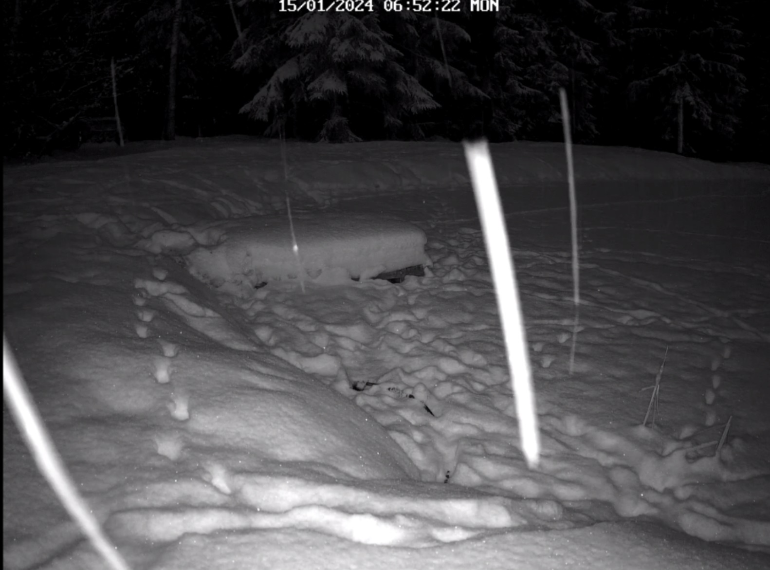

Suht kasutu sademetega see pill, tuulega ka kõigutab kõike ja filmib.
Aga eks ta olegi muuks otstarbeks mõeldud. Tõenäoliselt saabuva auto suudab ära tunda ja ka filmib seda.
Keegimõnda asjaliku kaamerat ka teab soovitada, mis loomi oskaks filmida ja ei laseks end sedavõrd sademetest häirida? Või sellist pole olemas?
Ei tea, mis need jahikaamerad endast kujutavad? Kuidas need õiget asja filmima on saadud? icon_neutral.gif

Väline salvestaja (arvuti?) külge koos miskise asjalikuma liikumistuvastuse / AI objekti tuvastusega, kaamera jääks vaid kaameraks.

kuda ma saaks, et ta ei filmiks terve öö vaid lumesadu mulle. Silmaga õues vaadates ei sajagi peaaegu midagi. IR valguses aga paistab, nagu oleks meteoriidisadu ja kaamera muudkui salvestab. Ma ei jõua neid filme läbi vaadata, et kus loom peal on ja kus on lihtsalt lumesadu. icon_neutral.gif
Spoiler Spoiler Spoiler
Tuttav olukord. Lisaks soojemal ajal ämblikuvõrgud, öised lendavad putukad ja isegi suur õhuniiskus rikub pimedas infrapuna valgusega pildi ära.
Äkki oleks abi eraldi IR valgustist, mis otse kaamera juures ei asu ja kaamera enda IR valgustuse lülitad välja.
e. Või ega metsloomad vist otseselt valgust ei karda, siis võiks ka 1-2 PIR liikumisanduriga valgustit sinna panna. Plussina saad loomadest värvilise video.
