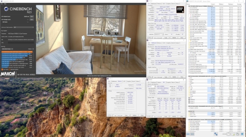

Said tööl pandud kokku 8700G baasil arvuti.
Mõnusalt jahe prose

sõnum 17.02.2025 20:36:45 vasta tsitaadiga
siinus, Idle ju. 500Mhz peal alla 4W tiksub pildil.
73c teisel pildil on tegelikult kuumem kui minu 5800X3D koos -30 CO sättega kõigil tuumadel.

sõnum 19.02.2025 00:14:28 vasta tsitaadiga
Kontori tingimustes. Stock cooler aga intertech rack korpus millel kõva airflow. Sealt ka tuleb see madal idle temp.
OCCT ja Passmarkiga stressasin.

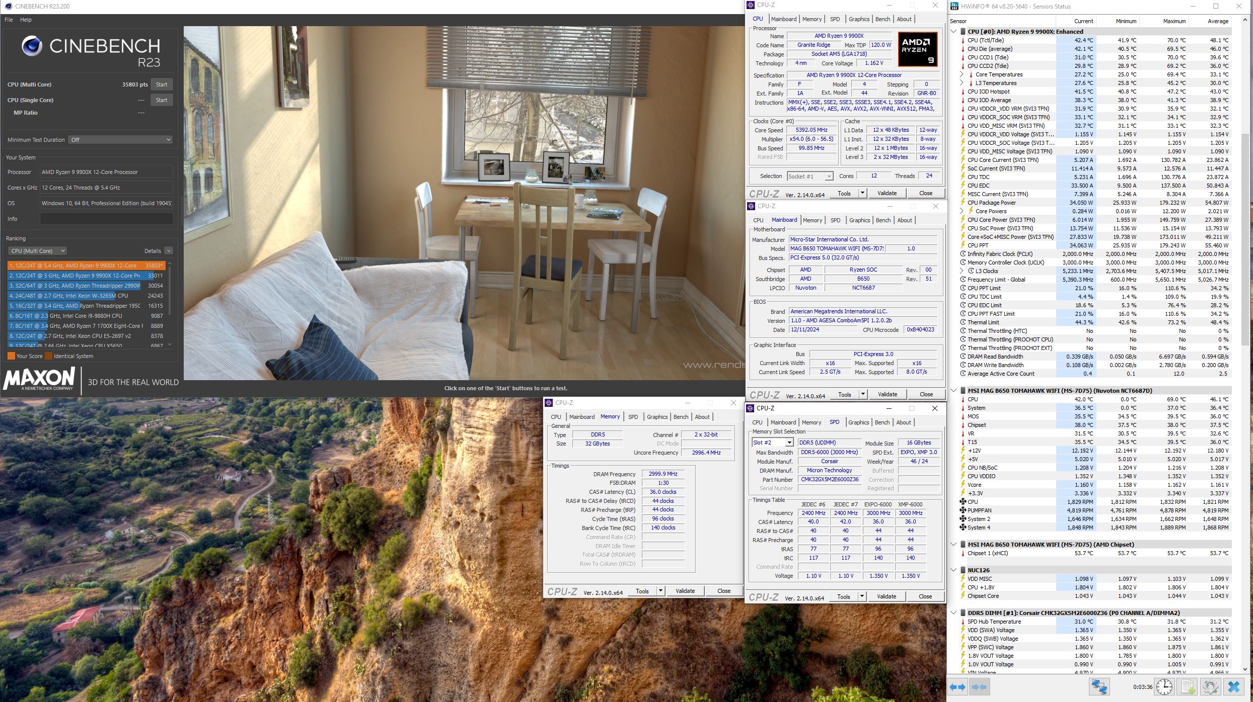

Kas kellelgi Amd Expo-ga pole probleeme olnud?
Olen siin omajagu erinevaid Bsod-e saanud.
Kui otsustasin memtest86 tööle panna, siis sain Amd Expo enabled kohe laksust alguses 82 errorit.
Kui Amd Expo on disabled siis jookseb vigadeta. Vähemalt siiamaani on jooksnud. icon_rolleyes.gif
Kommentaarid: 240 loe/lisa Kasutajad arvavad:  :: 0 :: 2 :: 200

Evil
Hull
Evil
liitunud: 23.12.2004
sõnum 22.02.2025 22:04:57 vasta tsitaadiga
busta kirjutas:
Kas mälud ja emaplaat on mõlema poolt toetatud QVL nimekirjas?
Ma mingi aeg tagasi enda arust kontrollisin seda ja mäletan nagu oleks neid näinud seal aga hilisem kontrollimine näitas, et ma eksisin. icon_neutral.gif
Nii, et asi ongi üsna kindlasti selles.
Täna, siis lasin memtesti 5600 peal ja lisaks paar settingut muudetud. Alguses kohe 8 errorit.
Miskipärast peale Global C-state disabled ja siis lasi üle 2,5 tunni kõik ära vigadeta.
Global C-state peaks regulleerima cpu power state-i aga mul oli all-core klokk peal nii, et see on imelik.
5600 on muidugi selline imelik klokk aga see peaks olema ametlik max, mida ryzen 9000 seeria kannatab. Parem kui 4800 ikka. icon_rolleyes.gif
