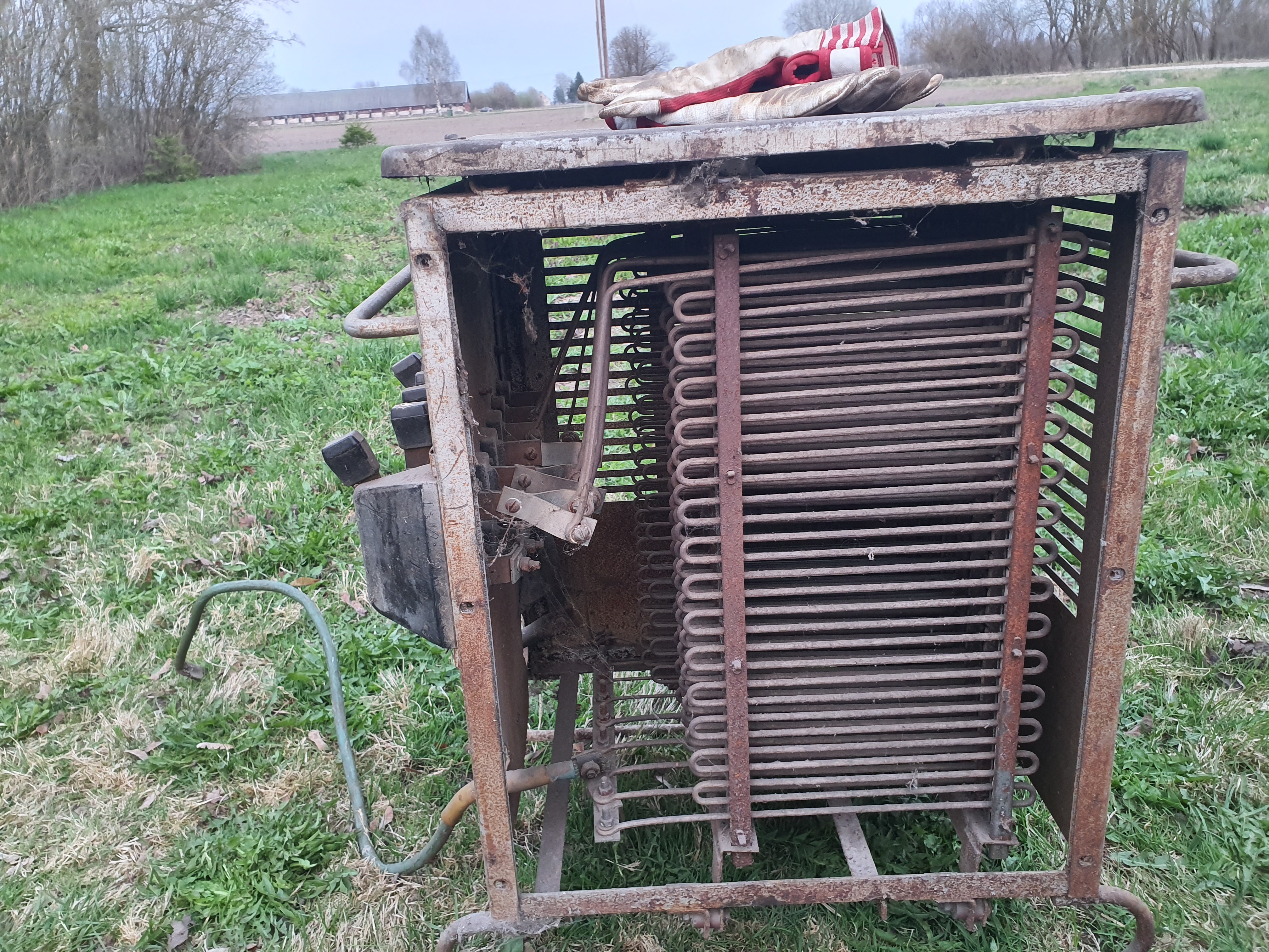

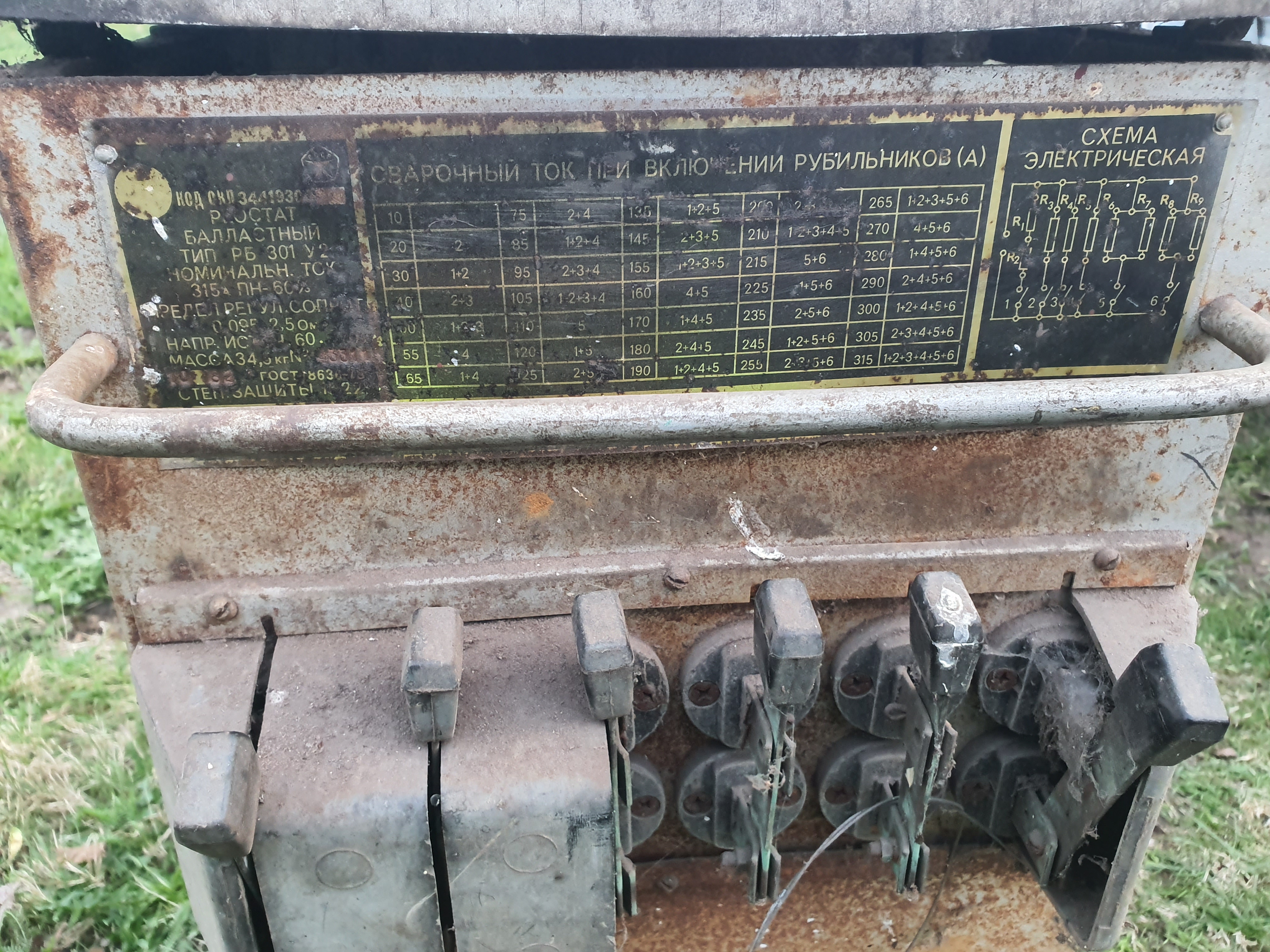

Kuigi pole ostuabi, aga tegu siiski keevitusega. Mis te arvate kas sellisel pillil on rahaline/moraalne väärtus? Pole ise pikemalt veel uurida jõudnud.
Ilmselt pole enamus sellise ehitusega asja näinudki... lollikindel värk trafot pole. Vana veneaegne värk. Algul arvasin, et tegu soojendusega, aga siis vaatasin silti.
Pildid spoileris.
Spoiler Spoiler Spoiler
Edit veelkord:
Arvasin, et klikiaegsem, aga 73a mudel. Mark РБ-301 У2
Ilmselt hetkel väga ei maksa, paar esimest ettejuhtuvat vene linki sarnastest aparaatidest:
https://chipmaker.com.ua/index.php?/classifieds/item/216779-%7B?%7D/
https://krsk.au.ru/12308952/
https://ytools.ru/62582556-Svarochnyiy-ballastnyiy-reostat-rb-301-u2-b-u.html
https://ets-ural.ru/catalog/oborudovanie-dlya-elektrosvarki/ruchnaya-dugovaya-svarka/reostaty-i-konvertery/rb-302/

Rahalist väärtust materjalina eriti pole, kui kaalu järgi vaadata, aga ajalooline ja moralne väärtus on kindlasti suur.
Sellised reostaadi-tüüpi vooluregulaatorid on ka mõnedel trafodega keevitustel, kuigi oluliselt väiksemate mõõtudega.

Tegemist pole keevitusvooluallikaga vaid ballastiga, millega saab koormata elektriseadmeid. Vajalik on see näiteks keevituseadmete remontijatele ja hooldajatele, et koormata vooluallika väljundit ilma kaart tekitamata nii-öelda "kuivalt".
Meistrimeestel, kelledel seda vaja võiks minna, on selline asi kindlasti olemas ja huvilise leidmine saab kindlasti keeruline olema.

SideWinder kirjutas:
OT: Ühesõnaga tummine elektriradikas! icon_lol.gif Sellega peaks toa soojaks ja rahakoti tühjaks küll saama.
Ahsoo.
Ma jäin nagu ise ka veits vahepeal kahtlema, sest 73a olid trafod olemas ja isegi kui see oleks lollikindlam siis milleks veel trafot vaja keevitusel.
Krt, mu enda lingil lehe lõpus kirjas ka veel selgelt milleks kasutatakse kui translatega üle lasta https://chipmaker.com.ua/index.php?/classifieds/item/216779-%7B?%7D/
Kui mõni asi on liig lihtne, et olla tõsi (keevitusaparaadiks seda) siis järelikult pole tõsi icon_lol.gif
Hmm, huvitav kui see asi töötaks kas seda aku koormamiseks saaks kasutada, et näha mitu reaalset ampertundi alles? Need seadmed millega akut reaalset koormatakse pidid ka päris mitu raha maksma (ma ei pea neid digividinaid silmas mis "oletatavasti" arvavad).
