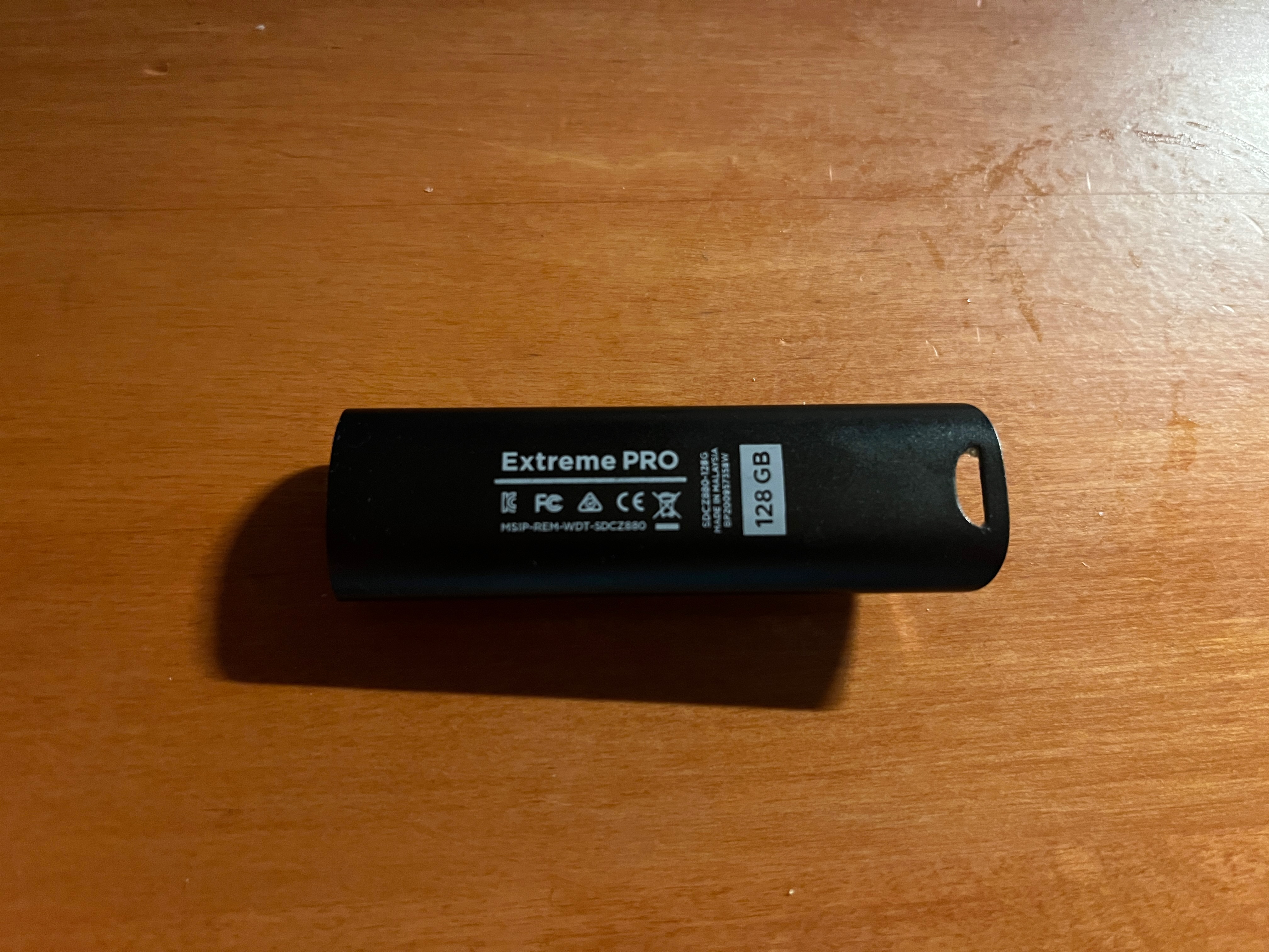

Mul on tegelikult kahtlus, et ma leidsin põhjuse aga tahaks veel tiba testida…
Hetkel on igatahes, USB majandus ennast normaalselt üleval pidanud juba 5 tundi.
Samas, kui see ongi põhjus, siis normaalne see ikkagi ei ole icon_rolleyes.gif
Spoiler Spoiler Spoiler
EDIT: Siiani pole õnnestunud reprodutseerida, seniks kuni USB pulga külge panin, peale seda oli 15 minutiga jälle panges.
Isegi faile ei lugenud/kirjutanud sinna, sel hetkel.
Teise samasuguse pulgaga sama nali. Ja jääbki pangestuma, isegi kui pulk eemaldada, kuniks täis shutdowni ei tee.
Ehk siis, pmst töötab, kuni ainumastki storage moodi asja USB portidesse ei pista… icon_confused.gif
