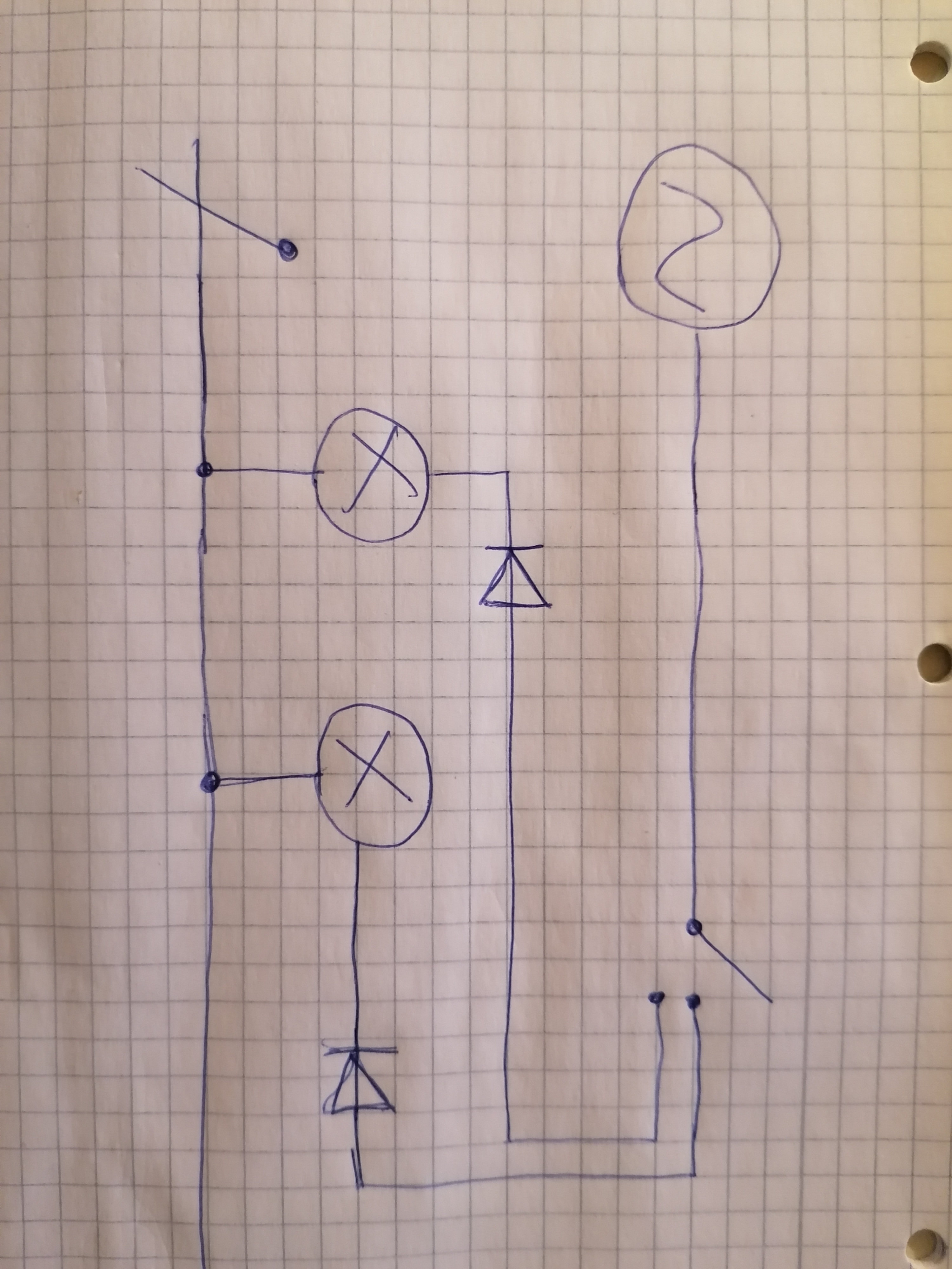

Pane skeem, tundub et sul täiesti meelevaldselt asjad kokku ühendatud.

elukaz kirjutas:
Joonistasin ühe ilma zeneri ja kondensaatoriteta sest need ilmselgelt pole vajalikud nii nagu nad olid. Dioodimärk on dioodisild. On sel eraldi sümbol?

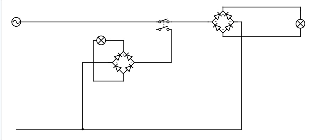

dioodsilda tulevad mõlemad vahelduvad otsad ning vljub + ja - koormusele (antudjuhul lampi) praegune skeem kujutab lihtsalt lambiga jadamisi dioodi , nagu ka joonistatud
https://et.wikipedia.org/wiki/Sildalaldi

Veidi täpsem nüüd

guud, ja kui nüüd "lampi" minevad otsad omavahel vahetad, jääb ikka hõõguma? see on mõeldud lihtsalt aru saama, mida Su led- riba ise suudab

kännuämmelg kirjutas:
Jah, jääb hõõguma ka teistpidi ühendades.
edit: kui led riba ja dioodisilla vahel juhtmed vahetada siis ei lähe led põlemagi.
