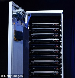

Powerpack sisaldab endas täiuslikku "kliimaseadet", mis tõstab iga viimse 18650
elemendi töökindlust ja vastupidavust, loomulikult tarkvara on ka mängus.

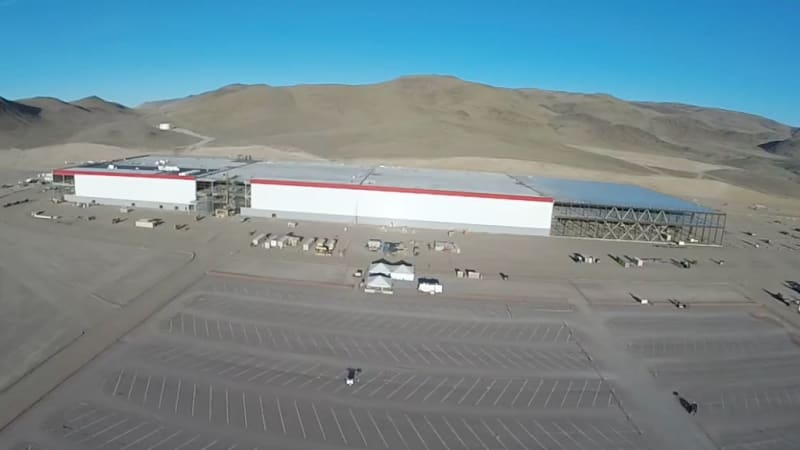

Aga seoses akupakkidega, areneb asi, areneb. Praeguseks tulevad esimesed seinad:
Kui Gigafactory avaneb siis kukub hind ja pakid hakkavad lendama icon_razz1.gif
Seega 2017 peaks olema see aasta, kui lihtinimesed käed külge saavad.
