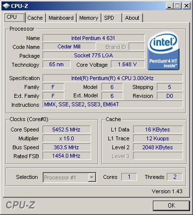

EDIT: sain Jaanilt laenuks (katsetamiseks) tema 631'e. Proov: http://valid.x86-secret.com/show_oc.php?id=278391

Volte vist oli 1,65 vms. Mälud ainult 2,4. Tegelikult sain ka 5,2 screeni aga pole ka see mida ootan. Jaan lubas lahkelt veel katsetada, seega järgmine aasta üritab ikka 6 GHz alla saada. Põhjasild ei taha juurde saada sellel kiirusel.

Uus 631:
http://ceemic.pri.ee/c2d/cedar24.891.jpg
