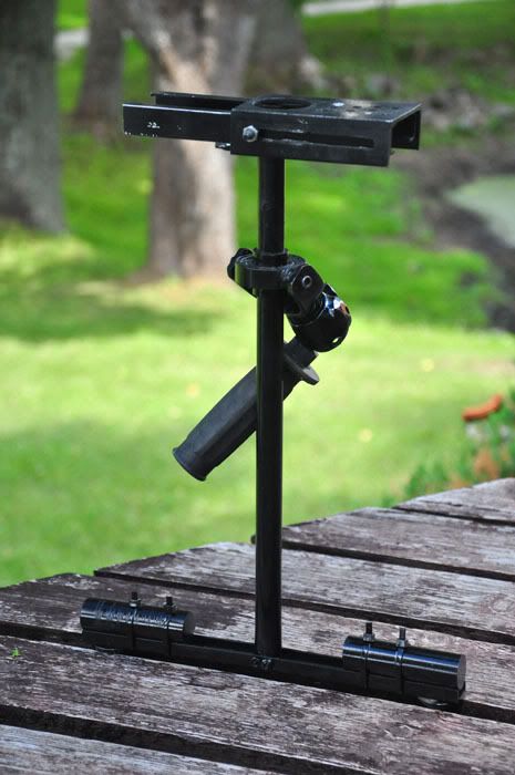

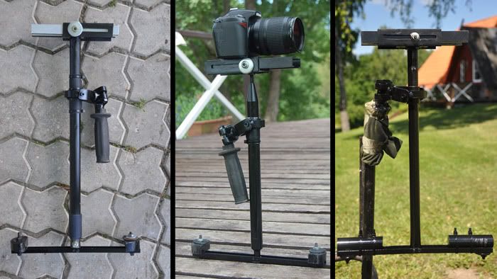

Sai ise ka väheke ehitatud... väike glidecami koopia. Üle kivide ja kändude läks see ehitus aga asja sai (mingil määral)
rohkem pilte ja juttu ingliskeeles: http://blog.koivistik.com/?p=413

Kas glidecam erineb steadicamist?

Jah.

Ollaz kirjutas:
Jah.
no töö põhimõtte poolest on ikkagi sama ma arvan http://www.steadicam.com/
kvaliteet, mõõdud ja laiendusvõimalused on vast erinevad.
aga jah, tundub et vähese harjutamisega on see ise tehtud jublakas suht kasulik tegelt. käsitsi klippidega ei anna võrreldagi.
tuleb ainult kusagilt lisaraskust abida et 5DII sinna otsa sättida. paar seibi mis eestist kaasa võtsin on suht kasutud, kurask on kilo võrra raskem icon_biggrin.gif

sõnum 09.07.2011 21:29:37 vasta tsitaadiga
Põhimõte on mõlemal sama jah, aga ehituse poolest natuke erinevad (kuigi üht annab kasutada ka teisena ja vastupidi).
