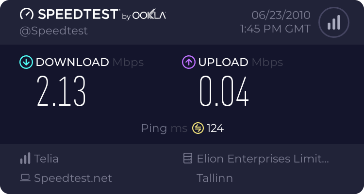

infiltrant kirjutas:
2 trini kirjutas:
BT-ga üle 1mbit ei saagi. Mismoodi selle kaabliga ühenduse teed? Dial Up või Local Area?
arva et dial up, kuna vajutan pcsuite-s või sealt alt paremalt (Win7) kus saab wifisid ja muid ühendusi valida connect. PCSuite näitab, et saab ühenduse EMT UMTS 3G võrku. Selle Local Areaga (see vist siis kui telefon on modemi režiimis) ei tule üldse midagi.
No aga dial up'iga ei saagi rohkem. Minul tekitas SE telefon local area connections alla ühenduse ja kasutada seda saan ,kui telefoni seadetes lubatud "allow local connections". SE w508 vähemalt käivad asjad nii, sinu mudeli kohta ei oska kommenteerida.
Oskab keegi selgitada, mis jama see on, et telefonis (SE K660i) on EMT 3G kiirus erinevate kiirustesti tulemusel ja Opera mini brauserist vaadatuna 5-30 Mb/s (telefon ise peaks küll võimaldama 3.2 Mb/s) ühendades telefoni modemina arvuti järgi ükskõik, kas BT-ga või USB-ga ikka kas saan kiirustestides tulemuseks vaid 0.1-0.2 Mb/s. Telefonis brauseris tulevad ka reaalselt võrreldes arvutiga lehed väga kiiresti lahti. Arvutiks ORDI läpakas aastast 2007.
mis sul brauseris on apn? st kui kasutad wap.emt.ee siis on telefon WAP GW ehk http proxy klient ja kiirust mõõdetakse lõigul
wap proxy - kiirusemõõtmise server (mitte telefon - server lõigul).
Ehk ka kõige aeglasemas võrgus näed selliseid kiiruseid:)
Aga su kiirus viitab pigem EDGele... pane ta 3Gsse lukku, vaata mis siis...

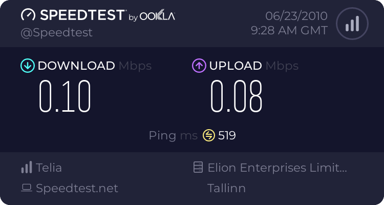

infiltrant
HV kasutaja
liitunud: 20.11.2004
sõnum 23.06.2010 17:33:10 vasta tsitaadiga
vana_urr kirjutas:
apn on internet.emt.ee nii telefonis kui arvutis. käisin ka õues läpakaga ringi ja proovisin teiselt korruselt mitte kuskil paremat kiirust ei leidnud kuigi terve Saaremaa pidi 3,5 G olema. 3G lukku ei oska telefoni panna. mul on telefonis 2 valikut vaid 1) GSM ja 3G ning 2) GSM.
vana_urr kirjutas:
2 trini kirjutas:
sain selle local area ka tööle, aga mingit muutust ühenduse kiiruses ei ole.
Igatahes kavatsen täna väljasõidule 3g piirkonda minna ja välja selgitada, kas see kombinatsioon üleüldse on võimeline kiiremat netti andma.
Haa!!! hea et koha (Saaremaa) ütlesid!
See SE on on "poolik". St ta ei toeta UMTS900 standardit millega tehtud saaremaa ja hiiumaa levid.
3G küll, aga 900 MHz sagedusel.
Seega vaid kuressaares vist 3G sinu telefoni jaoks.
