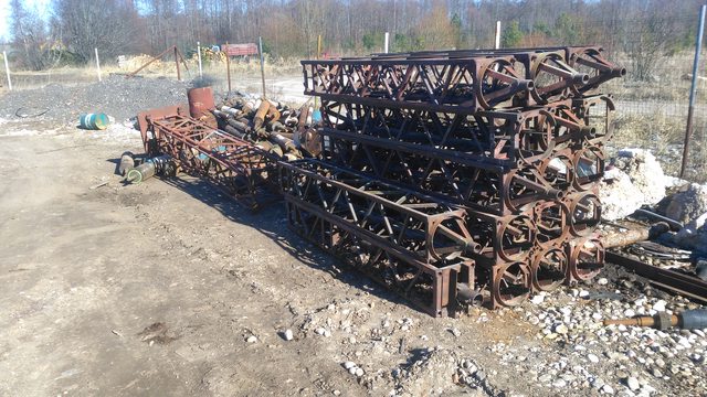

Sügiseks on plaanis 30m mast ise kokku keevitada ja püsti saada. Sellest mõtleks ehitada.
Sellist oleks hea lihtne püstitada. Teed vundamendi ja paned esimese tüki paika, ja järjest söödad alt tükke juurde.
Kommentaarid: 151 loe/lisa Kasutajad arvavad:  :: 0 :: 1 :: 133

Sarnane ongi plaanis ja elektrivints, et igalajal saab masti alla/üles lasta kui vaja hooldada toimetada. 3m jupid 10tk.
