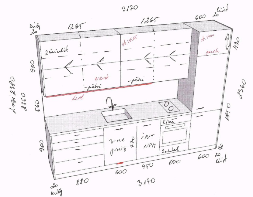

Kõige olulisem on vast nõudepesumasin ja külmkapp. Pliiti ja ahju kasutan pigem vähe (sest on ninja ol550eu).
1. https://kodumasin.ee/integreeritav-kodutehnika/integreeritavad-noudepesumasinad/taisintegreeritav-45-cm?integreeritavad_noudepesumasinad_energiaklass=632_3051_3050
2. https://kodumasin.ee/integreeritav-kodutehnika/integreeritavad-kulmikud/sugavkulma-osa-all?integreeritavad_kulmikud_energiaklass=2743&integreeritavad_kulmikud_no_frost=713
3. https://kodumasin.ee/integreeritav-kodutehnika/integreeritavad-pliidiplaadid/induktsioon?integreeritavad_pliidiplaadid_keedutsoonide_arv=371
4. https://kodumasin.ee/integreeritav-kodutehnika/integreeritavad-ahjud/kompaktsed-ahjud?integreeritavad_ahjud_energiaklass=2166
Planeeritud mõõdud, köök veel tellimata:
Kommentaarid: 53 loe/lisa Kasutajad arvavad:  :: 0 :: 0 :: 47

puer, kust kapid tellid ja mis hinnaks öeldakse?

Hiid kirjutas:
conceptus.ee
Alates ~4300€ koos paigaldusega.

Mitte, et ma mingi elukõva spets oleks, aga kuuekümnendatega alanud elus on tulnud mõnedki korrad perele köögitehnika valida ja osta ning koduse Peakoka äraolekul või ta tuju puudumisel teen toidud ise mitte ei telli või sebi burksi. Aga Peakoka kõrval olen siiani poisike.
Alustuseks 2 küsimust:
1. Kui palju raha on tehnika alla panna?
2. Kas kodumasin.ee oleks koht kust tehnika plaanid soetada või on pigem lihtsalt näitena toodud?
Viidatud Ninja on endalgi (päritolu amazon.de) kuid pigem mugavuslahendusena kui kas pole aega või viitsimist pliidi ja ahjuga möllata.
Arvamus küsitud tehnika kohta:
Nõudekas - pigem Bosch kui Beko. Olen omanud paar aastat 45 cm Siemensit ja 4 aastat AEG 60 cm. Probleemivabalt. Järgmine oli ca 10 aastat 60 cm AEG mida tuli peale ca 5. aastat lubamatult sageli mööblist välja kakkuda ja remontida. Mälu järgi põhjuseks erinevad lekked. Lõpuks sai siiber ja sai ostetud Bosch. Ca 9 aastat probleemivaba, siis tuli 2024suur põhjatihend vahetada - väidetavalt tüüpviga. Seni uus tihend peab.
Külmar - olen omanud vast 3 või 4 Whirlpooli ja kogemus pole parim. Olenevalt isendist on kas ülemine või alumine ots ära väsinud 6-8 aasta jooksul. AEG seni peab (ca 10+ aastat).
Pliit - Induktsioon igal juhul. Puhtam ja kuivem kogemus kuigi võib vajada väikest sisseelamist otsese soojusülekande pealt tulles. 4 kohta on parem kui 2 kuid kui Ninja on esimene valik toidu valmistamiseks siis OK. Keraamilistest pidas Whirlpool 4 aastat ok, siis jäi järgmisele omanikule. AEG keraamiline 4 kohaga pidas 12 aastat kuni 1 küttekeha suri. Peale vahetust teenis edasi kuni hankisin Boschi induktsiooni mis nüüd 5 aastat probleemideta toiminud.
Ahi - tugevalt sõltub kasutusvajadusest. Olnud Siemens, Whirpool, AEG, Siemens. Esimesed 2 jäid meist maha töökorras. AEG küttekehad kippusid peale 10 aastat väsima ja peakokk polnud enam rahul. Nüüd 7 aastat Siemens, probleemideta.
Kas tootevaliku puudulikkuse või Eesti kohalike müüjate ebamõistliku hinna tõttu olen hankinud viimase 7 aasta jooksul ahjud-pliidid-pesumasinad-kuivatid Saksa või Austria netipoodidest. idealo.de abiks. "Läänest" tellitud asjad seni kõik peavad.
Kui ise pean midagi valima siis eelkõige BSH grupist (Siemens. Bosch, Neff; Gaggenau on juba suht eksklusiivne, eriti hinna mõttes). Mis ei tähenda, et Aasia tiigrid LG ja Samsung ei võiks omaduste ja kvaliteedi seisukohalt samaväärsetes hinnaklassidessamaväärse või parema kvaliteediga konkureerida. Paraku selline isiklik kogemus puudub.

trebla, tänud.
Ligikaudu 2500€ - 4000€
Ei, see oli pigem näitena toodud.
Jõudsin nüüd selleni: Siemens SR93EX24LE (kuna see ka Eestis saadaval ja siis saan mööblitegijale lihtsalt mudeli nime anda)
https://www.idealo.de/preisvergleich/ProductCategory/2160F178443-231870-1113656-1158262-1213249-2114386-5184854-5194785.html
Sinu soovitatud nõudepesumasina ja kubu arvustused on head ning hind sobib.
https://www.hind.ee/p/electrolux-eem43211l/
https://www.electrolux.ee/kitchen/cooking/cooker-hoods/integrated-hood/cfg516r/
Soovitage palun konkreetseid mudeleid:
1. Integreeritav külmkapp (no frost, madal müratase)
2. Pliit (2 keeduala)
3. Ahi (pigem väike ehk kõrgus ~450mm, isepuhastuv pürolüütiline)

Huvitav, et kahe plaadiga on nagu ajast ja arust. Ei leidnud hoob2hoob variandiga ja valik suht kiru. Isiklikult kui peaks valima siis valiks selle. Eesmine võimsus ees-vasak kW 2,3/3,4 on päris hea. Muidu enamustel paistis silma 1.8/2.4. Sellega kannatab vajadusel korralikult steiki ka kiirelt praadida ja vee power reziimil vesi n.ö ~mõne sekundiga keema ajada.
https://elux.ee/pliidiplaat-electrolux-2-x-induktsioon-domino-30-cm-must-loigatud-serv-lit30230c
Külmiku mudelit otseselt soovitada ei oska aga eelnevad on sul madalad ja väiksed olnud. Ise läksingi sellep whirlpooli teed, et sobiv hind, külmik 280l mahtu ja seal 193cm kõrge ja ikka pigem võiks rohkem ruumi olla. Kööki valid siis tee vb nõks suurem ava külmiku jaoks, et tulevikus sa ei oleks piiratud seal 177cm kõrge külmikutega ainult.
