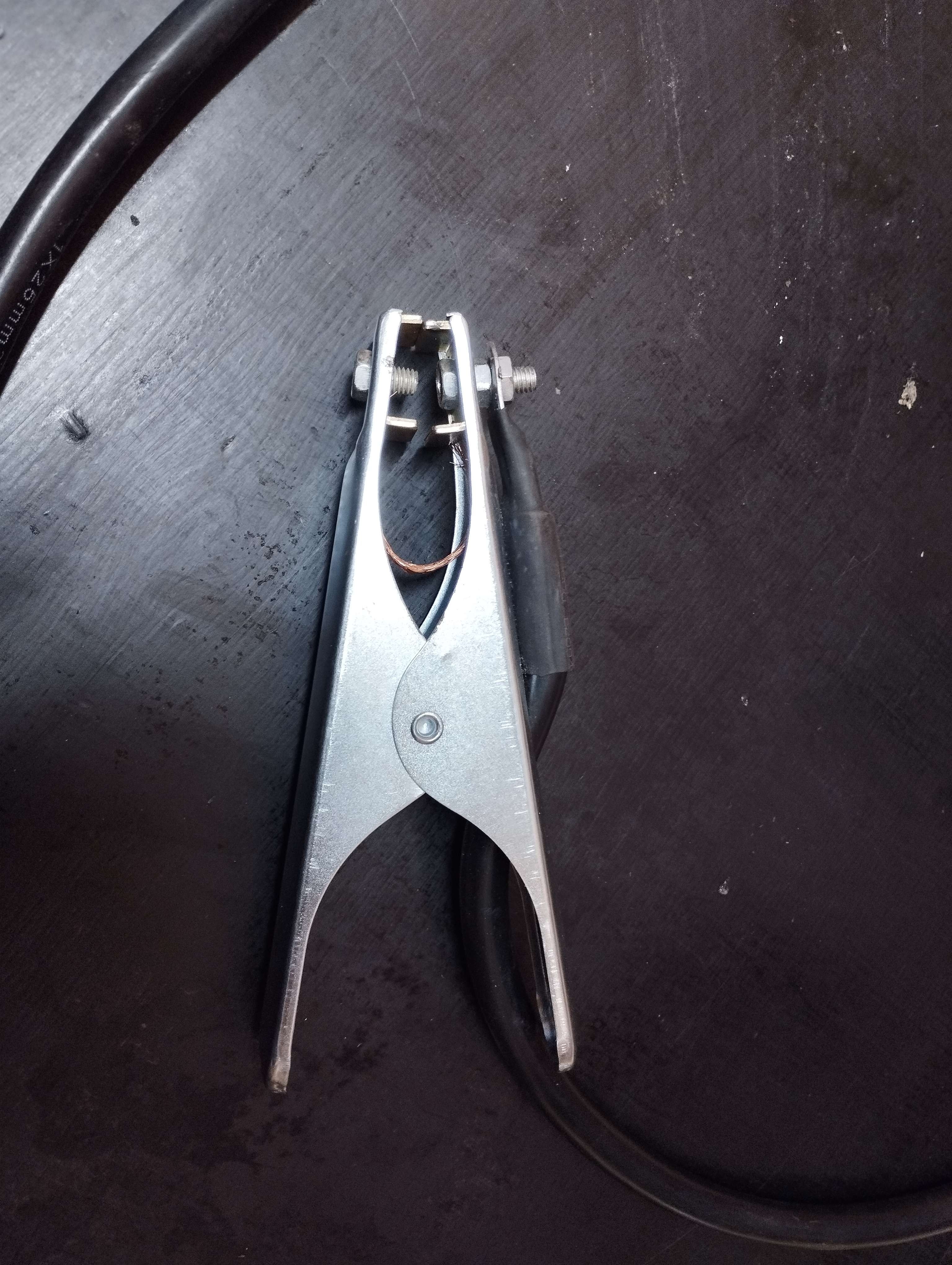

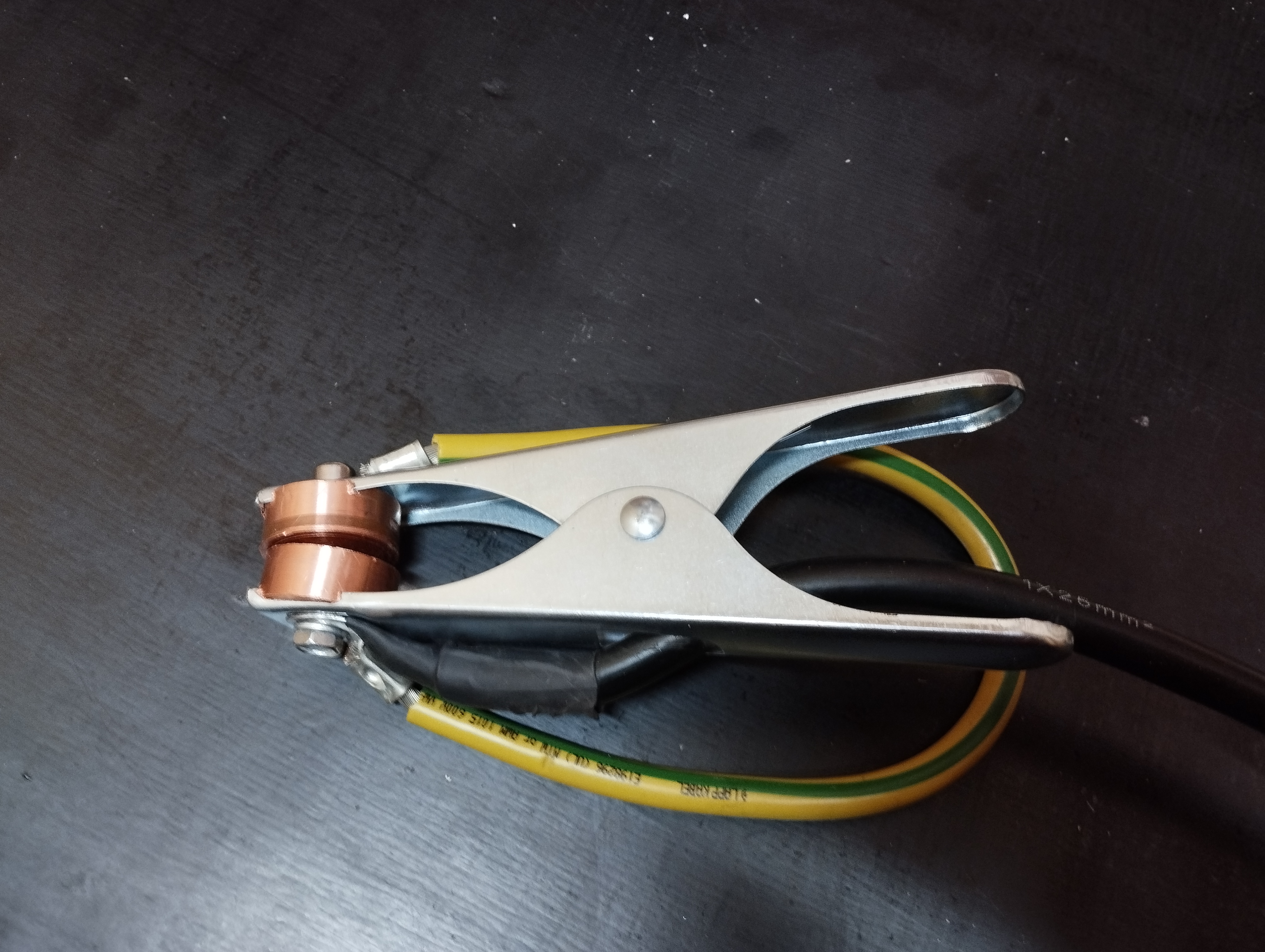

Keskmise "hiinaka" veosüsteemi tuunimise võiks jätta tulevikku. Mul enda hiinakal oli samuti sile surverull ja 0.8 mm traadiga 4m põletiga probleeme polnud, alumiiniumi ja pronksjoodisega võib juba tekkida.
Veel soovitan kontrollida kas tagasivoolu kaabel on ikka vasest ja tagasivoolu klemmi võiks mingi asisema vastu välja vahetada. Selline on hea variant https://meld.ee/tooted/keevitus/keevitustarvikud/massiklemm-200-a-2/

SideWinder kirjutas:
See on tõesti üks kokkuhoiukoht olnud. Imekombel kaabel on isegi kirjade järgi 25mm2 (vaske tundub ikka päriselt ka olevat) ja keevitajapoolne ots täitsa viisakas aga klemmid on mingisugused odavad plekikärakad. Ise plaanisin kontaktpindadeks kruvida sinna kunagi inteli jahutuste seest saadud vasksilindrid. Need peaks voolu läbi andma küll ja kunagi sai neid kümnete kaupa cpu jahutuste seest välja pressitud.
Sinu pakutud variant pole ka küll üle mõistuse kallis aga võimalusel tasub ikka ise ka jalgratast leiutada icon_lol.gif

Siinkohal ka väike update minu poola/hiinakast. Eile tekkis vajadus vähe tummisema rauaga ka konkreetset tööd teha (10mm materjalist kõrvad raua külge traktoril keevitada) Õmbluse pikkus oli küll ainult 5cm aga 2 kõrva ja mõlemalt poolt, st 4 keeviseriba. Minu 0.8 täidistraat ja masin tundusid ilusti asjaga hakkama saavat, vähemalt niipalju kui minu olematud kogemused oskavad asja hinnata. Eks päris "sittumist" olen ikka aja jooksul näinud ja sellest jäi ikka parem ja keevitamise ajal vähemalt tundus ilusti rauda ka sulatavat, samas pilte ei julgenud teha icon_lol.gif Seadeteks oli 4.1m/min traat ja 23V. Ampreid kahjuks ei ole aega masina pealt vaadata, samal ajal keevitades ja ei ole õrna aimugi palju voolu reaalselt keevisesse läks.
Selle töö juures ajas natuke närvi see olematu maandusklemm. See ilmselt sulas samapalju, kui keevis ise kuna kehvasti andis ühendust ka relakaga puhastatud pinnal. Igatahes täna mõtlesin, et "tuunin" seda vähe.
Enne ja pärast:
Ilusaks viimistlema ei hakanud, kuna see läheb suht sekundiga koledaks jälle niikuinii.
Nagu varem jutuks oli, läks kontaktideks käiku kunagise Inteli jahutuste seest saadud vasksilinder. Selle lõikasin pooleks, ajasin keerme keskelt läbi ja relakaga sobitasin näpitsatesse. See lisa maanduskaabel asendab originaalsukka, mis oli lihtsalt plekitüki all survega kinnitatud ja tuli kogu aeg lahti, kui vähe sügavamale midagi näpitsasse lükkasid. Päris nii tummine see ilmselt poleks pidanud olema aga just selline otstega maanduskaabel mul sahtlis vedeles.
See peaks algsega võrreldes küll hea olema. Väike soovitus oleks veel silindrite sisepinnale "viilida" hambad, et klamber haagiks ennast paremini. Ümartoru küljes sile vaskpind ennast väga ei hoia.
Plaanisin ise ka seda aga esmaseid katseid tehes haakis küll. Seda on võimalik vabalt ka hiljem teha, kui tõesti tülikaks muutub. Siis muidugi freesin sooned üldse, jääb hulga viisakam ja konkreetsem.
