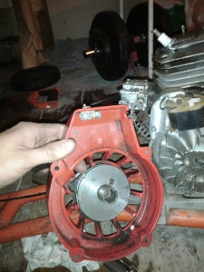

Tänud jah kõigile! Tuleb välja, et mõtlesin ise natuke üle jah. Keerasin selle rõngasse ning toimib. Tuli ikka kuumutada ka, muidu murdus ära.
Nüüd oleks üks probleem veel vaja lahendada. Nimelt starteri kaane küljes on ka väljasuretamise lüliti. Tean kindlalt, et kunagi sinna mingid juhtmed läksid aga mingi aeg keegi katkus need kogemata ära. Ei saa nüüd mina aru, kust ja kuhu need juhtmed ühendada tuleb. Leidub äkki kedagi, kes oleks pädev sõna võtma? Saan aru, et see ei ole enam üldse teemasse, aga ei taha uut teemat ka teha icon_biggrin.gif
Paar pilti ka jutu täienduseks:
See lüliti läks ise katki nagu näha
PS. Mootoriks Radne Raket 85

Sureti on syytepoolist keresse juba aegade algusest käinud... Ehk yhendades massi selle syytepooli klemmi kylge, siis enam kyynlal sädet ei teki.
Selge. Tänud! Sain nüüd ka mina ühe põhitõe võrra targemaks icon_biggrin.gif On ehk ka aimu, kuhu täpsemalt tavaliselt kardil see kere külge ühendatakse?

Seesama nöörkäiviti korpus ongi vast juba piisavalt kere.
Kommentaarid: 247 loe/lisa Kasutajad arvavad:  :: 0 :: 0 :: 226

Endal liikus ka mõte sinna poole. Aga tegelikult, mis veel tähtsam on, on kart enne tööle saada icon_biggrin.gif
Praegu see sureti ei tohiks ju kuidagi käima minemist takistada. Paagis küte sees (kuigi eelmisest kasutuskorrast, vast poolteist aastat paagis olnud. Kas juhtub kütusega midagi seistes?). Küünlal pesas (võtsin töötava mootorsae küljest). Mootori peal see nupp üleval (nii et on raskem tõmmata). Gaasipedaalile panin raskuse otsa nii, et see kuskil poole peal oleks. Ning tõmban, mis ma tõmban. Käed tõmban katki aga mootor ikka käima ei lähe. Kas jäi mul midagi tegemata või kontrollimata?
