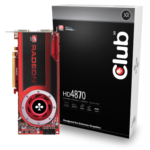

Club 3D kastutab HD4870 peal kahte tüüpi jahutusi
Spoiler Spoiler Spoiler

minu radeon kasutab suurema ventilaatoria jahutust esimesel pildil , aga selle ventilaatori 2 laba läksid katki ja asendasin ventilaatori , teise sarnase ventilaatoriga mis on muidu suuruselt sama
aga nüüd on tekkinud temperatuuridesse erinevused sisse

Kas uuel ventikal on raam ümber? See seletaks põhjust, miks temperatuur kehvem on. Originaalis puhub ventilaator ka piki jahutuse ribisid. Tavalise raamiga vendi puhul liigub õhk ainult piiratud alas otse GPU poole. Kuigi, see vahe ei tohiks nii suur olla...
Olen ise sama jahutusega HD4870 omanud ning mulle see jahutus eriti head muljet ei jätnud. Siin juba soovitatud AC S1 rev2.0 on etem thumbs_up.gif
