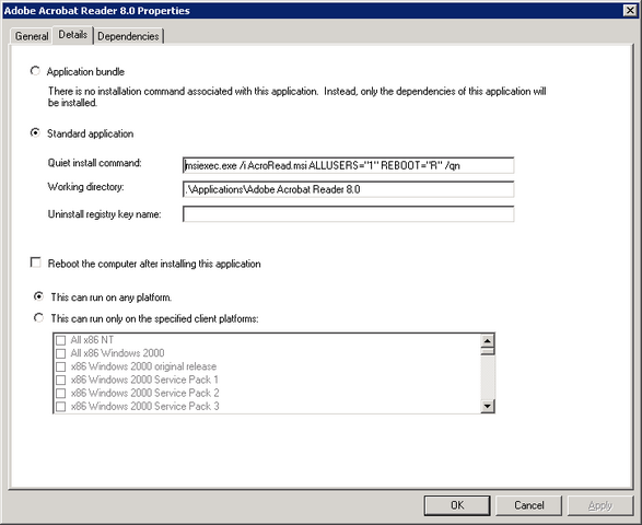

Toon näite aga programmi seadistusest, mis kohe päris kindlasti töötab. Asi manusena posti lõpus.
Ja päris kindlasti kontrolli et :
a)updatesid seda ÕIGET sharet, mida kasutad (defaultis esimene install on siis "Distribution" ja image install on "Deploy")
b)updatesid oma WDS-is litetouchi boot imaget
c) ja nagu eelpool mainitud, et see msi ikka elujõuline oleks.

Nii piisas siis sellest et muutsin soovituste järgi install command line'i, koristasin eest ära start /wait jätsin lihtsalt msiexec /i ... ja väga kenasti installib applicationid peale.
Thnx kõigile.
Edit: Drake miks sul install commandis on "ALLUSERS"= 1, kas pärast installi enivei ei logi adminnina sisse?
Pmst pole see oluline. Allusers=1 ja Allusers=2 on nö. vanakooli mitte-kõige-paremini tehtud pakkide korral töötavad lisaatribuudid.
MDT installi korral ei ole see probleem ja enamus uusi "pakke" on nagunii juba by default allusers=1.

Õigustes ei saa nagu ka asi olla.
Tundub, et MDT 2010 ei saa aru Xcopy'st, kust source'st tahetakse kopeerida, working directory nagu peaks source'i ära määrama, aga nagu ei määra.
Ja kui ma teen DVD'le meedia ja määran näiteks. source'ks xcopy d:\applications\kaust, siis töötab kenasti VM's, aga point on selles, et igas arvutis ei ole D: DVD Rom'ks.
Veel ideid, saan ma kuidagi teistmoodi integreerida ehk?
