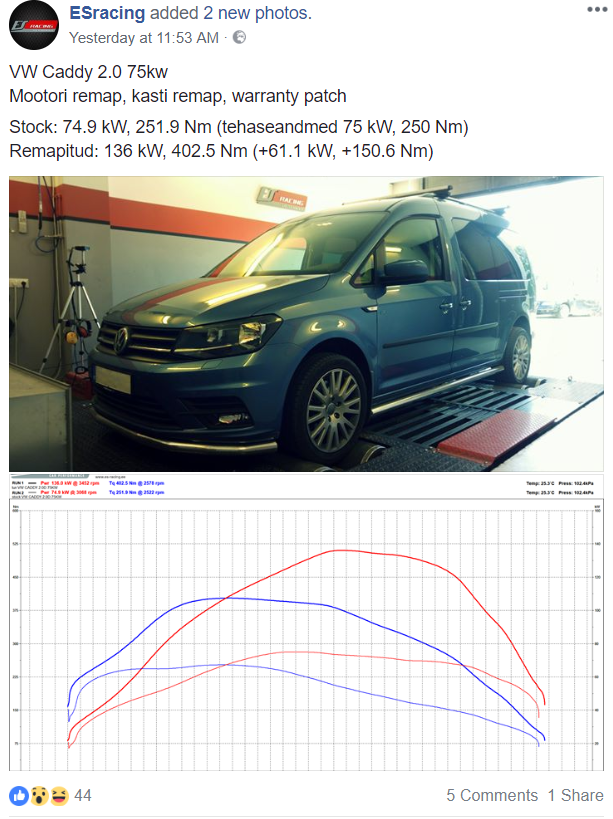

Tööauto? Miks mitte?
Spoiler Spoiler Spoiler

Tanel kirjutas:
Kui puhtalt arvutiga sellised numbrid välja võeti, peab see mootor ikka kõvasti kohitsetud olema või siis vaene mootori eluiga.
Pätu, petavad aju ära äkki kui arvutiga ühendada.

Võeti see heitmete piiraja maha

Üks tossav kuut tänavapildis jälle juures?

Politseisse anda, seaduses on kirjas, et mootor ei tohi olla originaalist üle 20% võimsam. Ja ühelgi töörežiimil ei tohi tulla nähtavat tossu.

degreal kirjutas:
https://www.riigiteataja.ee/akt/127042018002
lisa 1:
tsitaat:
Kood 701. Üldnõuded mootorile
7) mootor peab vastama võimsuselt, pöördemomendilt, pöörete arvult, töömahult ja massilt valmistaja poolt sellele mootorsõidukile ette nähtule. Erandina, kui valmistaja ei ole ette näinud erinevate mootorimudelite paigaldamist ning sellega ei muutu mootorsõiduki kategooria, on lubatud mootorsõidukile ümberehituse korras paigaldada mootor, mille võimsuse erinevus ei ületa 30%, töömahu erinevus 20% ja massi erinevus 10% valmistaja poolt ette nähtust
paistab, et 1.6 tdi.
ehk siis võeti suhteliselt lameda võimsus- ja väändekõveraga mootor ja keerati kõrgemate pöörete otsa madalama arvelt mõlemat juurde.
kas väändel pole kombeks käigukastidele halvasti mõjuda, eriti kui need on oluliselt suuremad?
kuni 2500 pöördeni on see uimasem kui enne.

Kontrollimine: vaatlusega. icon_biggrin.gif

londiste kirjutas:
Tundub et sa pole ainuke kellel on probleeme graafiku lugemisega.

Anname andkes, on tõesti väike pilt. Sitt värvivalik on ka, enne ja pärast võiks erinevat värvi olla.

Graafik võib segadusse ajada küll kui tekst on nii väike et ei loe välja
