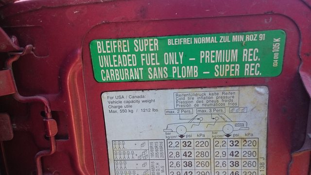

Arvasin et 95 miinium, aga hoopis sobib 91. Vähenenud võimsus siis. Ühel vanal rida viiel miinium 98, ilmselt sellepärast et masinal puudub aju ja detoandurid.
